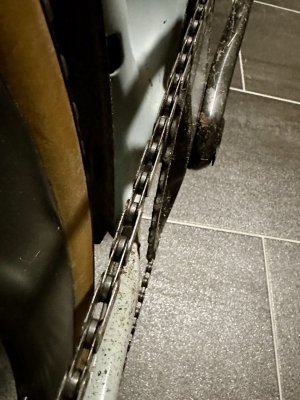

Ich fahre am Nuroad C:62 SL ein 44er SRAM-Kettenblatt, bin aber auch testweise schon 46 gefahren. In Kombination mit der Wide-Kurbel kein Problem.
So sieht es mit 44 Zähnen aus (sorry für die artgerechte Haltung):
