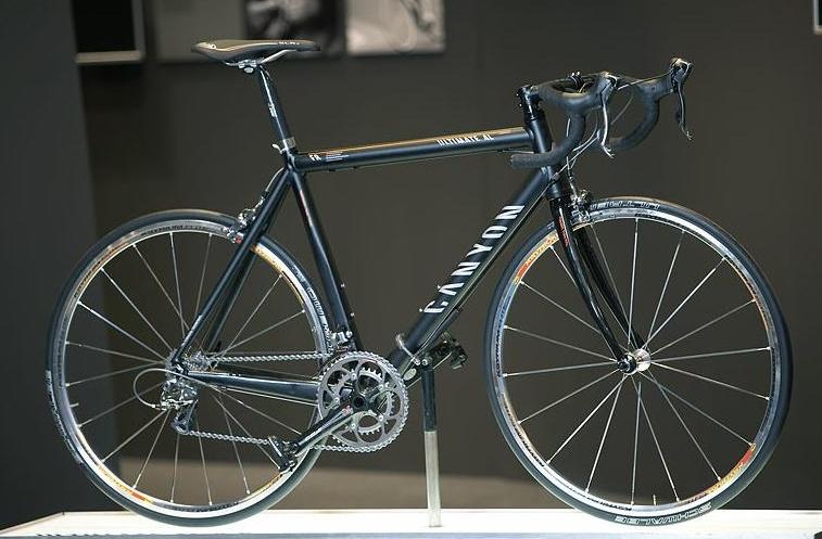

AW: Canyon Smolik Sattelklemme
Auch im November 2006 wird diese Klemme mit Stahlschraube (oder ist Titan auch magnetisch?) weiter am F8 eingesetzt, ohne daß der Kunde auf mögliche Probleme hingewiesen wird.:aetsch: :aetsch: :aetsch:
Dafür muß dann das freundliche Werkstattpersonal Ersatzschrauben bereithalten, was mit gewisser Routine geschah (da war ich wohl nicht der Erste).
Die erste Schraube ist hinüber, meine Sattelstütze senkte sich heute bei einer Tour um mehrere cm und so sieht sie jetzt auch aus. Aber Hauptsache, genug gefettet!:confused: :confused: :confused:
Also habe ich die Klemme nun auch nach hinten gedreht und hoffe, daß es nun besser hält und daß ich die Stütze nicht zu oft verstellen muß (habe nur noch 2 Ersatzschrauben!).
Bei den 2007er Modellen ist die Klemme übrigens wieder nach hinten gerichtet, scheint auch sonst überarbeitet worden zu sein.
