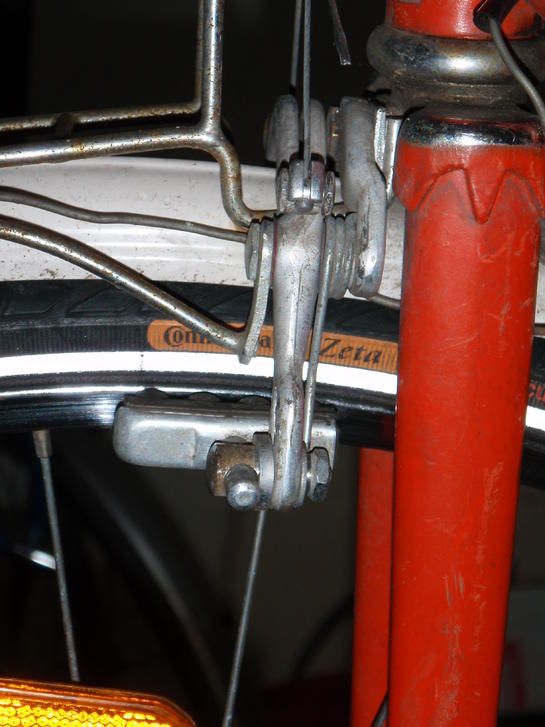

Hallo Leute!
Ich habe ein altes Peugeot-Rennrad mit Mafac-Racer-Bremsen. Bei Trockenheit funktionieren sie auch prima, aber bei Nässe haben sie fast keine Bremswirkung. Deswegen würde ich gerne die Bremsklötze austauschen. Dabei ergibt sich für mich leider eine Schwierigkeit.
Der Stab an den alten Bremsklötzen ist leicht schräg; bei neuen Bremsklötzen steht er genau senkrecht auf der Bremsfläche. Wenn ich einen neuen Bremsklotz mit senkrechtem Befestigungsstab einbaue, greift er nicht gerade auf die Felge und erzielt irgendwie wenig Bremswirkung.
Ich habe mal zwei Fotos angehangen, eines von der Bremse und eines von einem der alten Bremsklötze, auf dem man sieht, dass deren Befestigungsstäbe leicht schräg stehen.
Kann mir bitte jemand erklären, wie ich neue Bremsklötze mit senkrechten Befestigungsstäben so in die alte Mafac-Racer-Bremse einbauen kann, dass sie funktioniert?
Vielen Dank schon mal im Voraus!
MfG
Stefan

Ich würd's mal mit Bremsklötzen für Cantilever oder V-Brake probieren.
:ka:Vielleicht lassen sich auch nur die Beläge tauschen.:ka:

Ich hab auch die Mafac Racer und letztens die alten Beläge (35 Jahre) gegen neuere Shimano Canties getauscht. Die Schräglage ist mir eigentlich nicht aufgefallen, vermute mal, dass sich die Bremsschuhe verbogen haben.
Nach einer kurzen Einbremsphase funktionieren sie auch jetzt ganz gut. Sind natürlich nicht mit den Scheibenbremsen an meinem MTB zu vergleichen.
Ich werd jetz nochmal vesuchen die Position der Bremsschuhe zu optimieren um eine größere Hebelwirkung zu erzielen. Momentan stehen die Pinne der Bremsschue ziemlich weit raus und dadurch verkleinert sich sie Schere der Bremsarme und es geht Bremskraft verloren.
Allerdings überlege ich schon mir gebrauchte Shimano 105er Bremsen zu holen.

Tausche doch einfach nur die Gummis und behalte die Bremsschuhe.;)
Die Gummis bekommst du in jedem Baumarkt mit Fahrradabteilung.
Schau halt, dass du möglichst weiche bekommst.

Du haust sie seitlich aus dem Aluschuh raus.
Das machst du, indem du die Kante des Bremsschuhs z.B. auf einen Schraubstock legst und dann den Gummi mit einem Hammer rausklopfst.
Wenn du die neuen reinmachst, mach ein bisschen Waschbenzin drauf, dann flutscht es besser.
Das Benzin verflüchtigt sich dann.

Ah, Danke. Muss man die neuen Bremsgummis irgendwie befestigen oder halten die von alleine?
AW: Bremsklötze tauschen bei Mafac Racers
Die sollten von allein halten.
Achte aber bloß darauf, dass sich die geschlossene Seite des Bremsschuhes in Fahrtrichtung befindet.
Sollte das nicht der Fall sein, fliegen dir die Gummis bei einer Vollbremsung katapultartig weg.:D
Also auf jeden Fall so rum montieren, dass sie sich bei einer Bremsung "reinziehen".
Ich hoffe du verstehst was ich meine.

Moin,
wäre es im Zweifelsfall nicht einfacher "normale"Bremsklötze zu verwenden?
Wenn das mit dem Befestigungsstab wirklich ein Problem sein sollte, wovon ich nicht ausgehe, würde ich eine Pfeile nehmen und die neuen Bremsklötze leicht schräg abpfeilen, bis das so ungefähr paßt.
Dank der Pfeile wären die neuen Gummis dann auch gleich eingebremst und sollten die volle Bremsleistung liefern. :D
