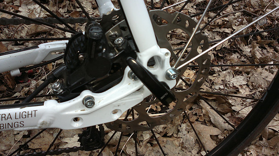

hallo freunde,
habe an meinem crosser mit hydraulischer disc-bremse gewissermaßen ein dejá-vu - der rechte hebel nähert sich - aus meiner sich - zu sehr dem lenker. dejá-vu deshalb, weil ich das aus der zeit mit mini-v-brakes her noch kenne.
ich weiß, dass der weg nach hinten lang ist, aber ist entlüften angesagt?

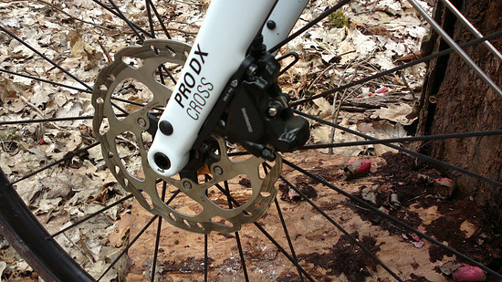

zur hardware: ST-RS505, hinten post-mount von IS-2000 adaptiert (ein wirklich irres rose-konstrukt), vorn flat-mount
ich hatte mir die bremsanlage von seinerzeit mechanisch auf den jetzigen zustand -hydraulisch- umgebaut
hinten:
vorn:

der funktioniert in der tat anstandslos, ich musste seinerzeit - beim umbau auf hydraulisch - den bremssattel für hinten wechseln, das komplettsystem, das ich für einen schmalen taler bekommen hatte, war flatmount, so gingen dann noch ein paar euronen für den postmount bremssattel weg, den postmount adapter der mechanischen bremse, der vorher verbaut war, konnte ich weiter nutzen
(ist übrigens alles in einem anderen faden hier beschrieben, ich wollte seinerzeit andere mechanische bremsen verbauen)
irre in bezug auf rose meine ich nur, weil sie das rad so konzipiert haben, für mich würde es mehr sinn ergeben, wenn beide sättel postmount oder flatmount wären, und nicht flatmount (vorn) und IS2000->postmount (hinten)
