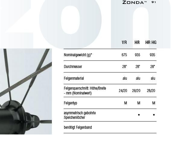

Ich liebäugele mit o.g. dem Campanolo Zonda LRS. Dazu 2 Fragen welche Felegenhöhe haben die nun wirklich?:confused: ? Selbst auf der Campagnolo web site tauchen zwei Angaben auf:http://www.campagnolo.com/jsp/de/wheelsdetail/item_Zondacop_catid_10.jsp wie man sieht VR 26mm und HR 30mm. Und gleich rechts nebendran in dem pdf-Katalog Laufräder tauchen VR 24 u. HR 28mm als Felgenhöhe auf. Die Differenz der Felgenhöhe taucht dann in unzähligen Online Shops auf Bsp. hier: http://www.bike24.net/1.php?content...nuid2=123;ID=d16b21d6d5f78287c561656da0991fc3 oder hier: http://www.radsport-smit.de/epages/.../00029245_24302&ChangeAction=SelectSubProduct

Die 2 mm Differenz ergeben sich aus den gefrästen und ungefrästen Bereichen der Felge. Stimmt also beides.
Man kann die Laufräder sehr gut zentrieren. Such Dir am besten mal nen gescheiten Händler.
