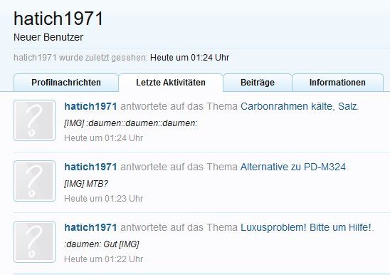

Nicht beirren lassen, das ist ein fast täglich auftauchender Spambot der einfach willkürlich irgendwas aus einem vorhergehenden Post zitiert oder einfach nur ein paar Smileys schreibt und immer ein (unsichtbares) Bildchen eingefügt hat. Technikaffine Freunde vermuten da Tracking-Absichten.
Aktivitäten dieser Accounts sehen immer so aus:
