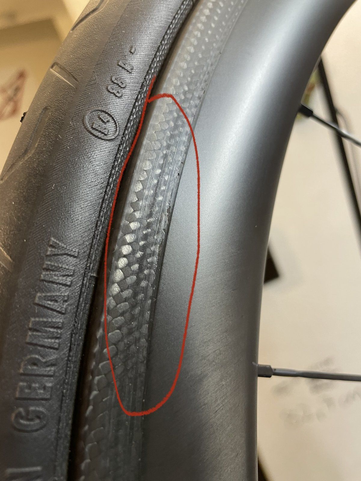

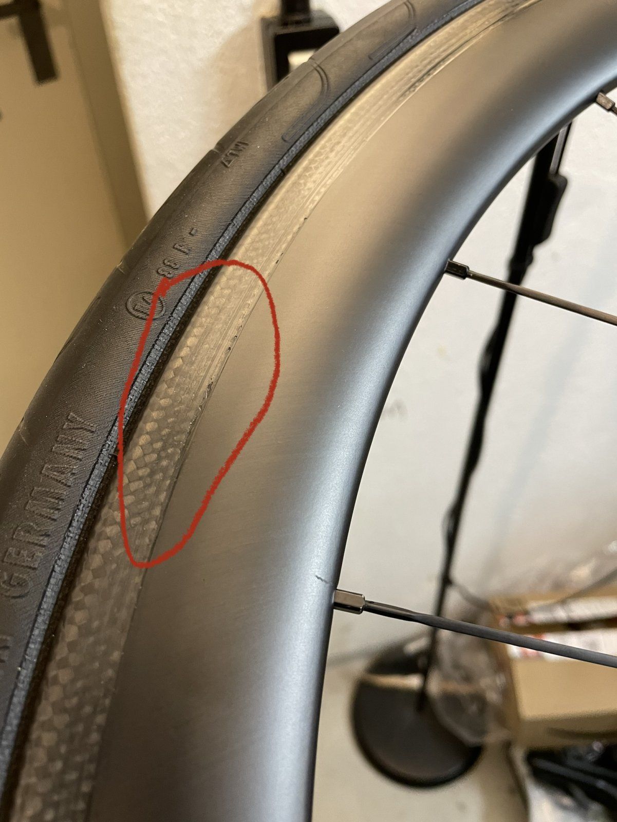

Hallo zusammen,
habe heute mal meinen Veltec Carbon LRS unter die Lupe genommen und gesehen, dass die Bremsflanke des Vorderrads stark beansprucht aussieht, obwohl ich keine Phasen innerhalb der 2jährigen Nutzungsdauer hatte, in der die Flanke überhitzt wurde. Kann das auch ein Materialfehler sein?? Was meint ihr? Ist die Felge noch nutzbar oder eher win Sicherheitsrisiko?

Schmutz oder Steinchen zwischen gehabt vielleicht. Hast du entsprechende Klötze verbaut oder fährst du Standard?
Das sieht normal aus für 2 Jahre Nutzung. Kannst Du nur vermeiden, wenn Du nie im Regen fährst und Felgen und Klötze vor jeder Fahrt sauber machst, ist aber übertrieben.
Solange das nicht wellig ist oder delaminiert, gehört das zum Verschleiß.

Miss doch mal die Flankendicke- interessant wäre, zu finden/wissen, wie stark die ursprünglich war
ich bin mir ziemlich sicher, die hat im Vergleich zum Neuwert kaum abgenommen
Bin damit ca 3.000km gefahren, habe noch ein weiteres Bike im Einsatz.
Die Dicke der Bremsflanken wird mit Sicherheit nicht abgenommen haben.
Diese „Kerbstellen“ sind auch nur an einer Stelle des Laufrads. Es kann auch sein, dass dies Lufteinschlüsse waren (Übergang Bremsflanke - Felgenkörper?)
Mich würde eher beunruhigen, das es auf foto 2 und 5 nach ausgerissenem nippelloch aussieht.
Bin kein carbonexperte, aber bei den von dir markierten stellen treffen 2 underschiedliche carbonlagen aufeinander. Evtl ist hier harz ausgebrochen, mit dem ein spalt ausgefüllt war?
Dann schonmal danke für das viele Feedback. So wie ich das rauslese, ist das also nix Wildes und ich kann beruhigt die nächsten 1000km in Angriff nehmen (mal so auf die Schnelle ein neuer LRS reißt doch schon ein Loch in den Geldbeutel).

Zur Beruhigung, ich bin mit meinem ersten Carbon LRS, Zipp 606 Tubular, so um 2012-2015 ca. 45000km gefahren, danach waren die Bremsflanken auf.
Solange die nicht stark konkav sind, würde ich mir keine Sorgen machen.
Man kann mit Carbonfelgen richtig viele Kilometer schaffen. Hatte schon von 80.000km gelesen.
