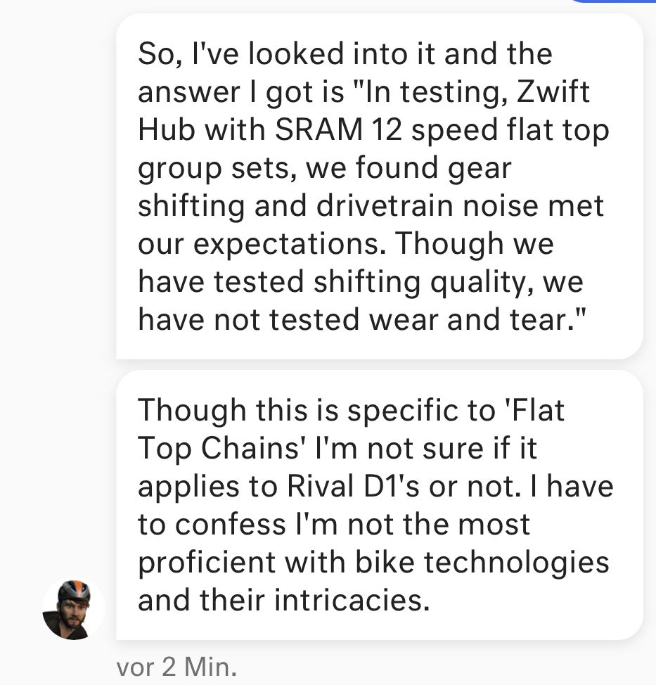

Bin dabei auf ein weitere Thema gestoßen: Die Sram Kette mit „Flattop-Technologie“.
Hier wird davon abgeraten:
Hatte dazu auch mal den Zwift Support per Chat kontaktiert. Wie im Video erwähnt wurde, sagt Zwift, kann man machen. Ich bin eher skeptisch.
