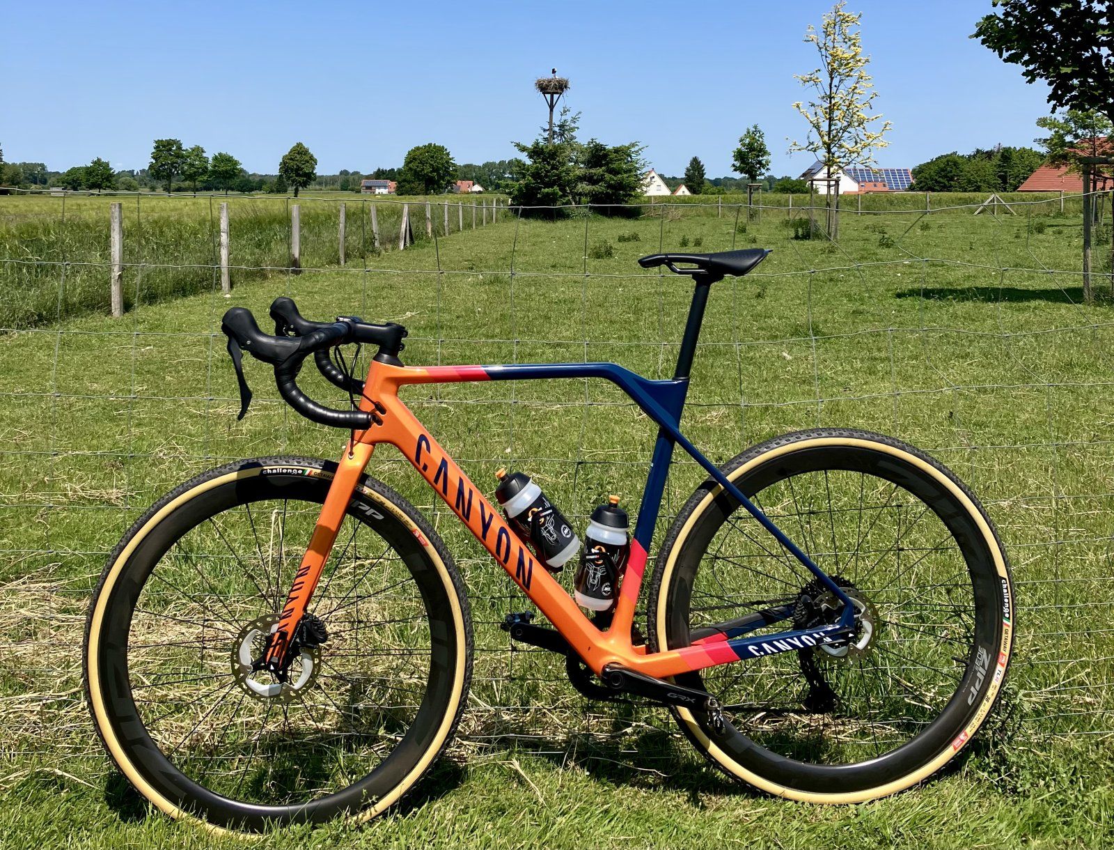

Ich fahre den ZIPP 303s jetzt seit Anfang des Jahres und bin nach wie vor begeistert. Echte sub1500 Gramm und trotz des höheren Profils nicht spürbar Seitenwind-anfälliger als mein flacher DT Swiss Laufradsatz. Für mich kam nach meinen Erfahrungen mit dem hakenlosen Mavic Allroad S im letzten Jahr eh nur hookless in Frage, da ich seit 2006 tubeless auf allen meinen Rädern fahre.
Von daher kann ich Dir für Dein Rad den ZIPP wärmstens empfehlen - vor allem zum aktuellen Preis.
Ach so, beim ZIPP werden super leichte externe Centerlock-Verschlüsse mitgeliefert.

Die 303s Felgen werden nach wie vor in Indianapolis gefertigt, aber in der EU eingespeicht. Hookless hat für meinen Anwendungsfall den großen Vorteil bei niedrigem Luftdruck im Gelände. Bei Durchschlägen ist das hakenlose Felgenhorn insbesondere bei Carbonfelgen wesentlich stabiler. Der Hersteller hat natürlich auch etwas davon, da die hakenlose Felge einfacher zu fertigen ist - zusammen mit der lebenslangen Garantie und vor allem mit der unkomplizierten Handhabe im Praxisfall gibt's da kaum etwas Vergleichbares in diesem Preissegment.

Die 303 S sind großartig. Sehr erschwinglich und aufgrund der Hookless-Bauweise sowie der großzügigen Maulweite ein absoluter Komfort-Gewinn. Ich fahre sie gemäß der Empfehlungen aus Zipps Tire Pressure Calculator an meinem Endurance-Rad mit 28 mm Pirelli P Zero Race TLR mit 3,6 und 3,9 bar: https://axs.sram.com/guides/tire/pressure
Fühlt sich wirklich sehr komfortabel und keineswegs langsamer an.
In meinen Augen sind es die besten Allround-Laufräder im Preis-Sweet Spot unter 1000 €. Lass sie dir nicht ausreden.
Die 303 S sind großartig. Sehr erschwinglich und aufgrund der Hookless-Bauweise sowie der großzügigen Mailweite ein absoluter Komfort-Gewinn. Ich fahre sie gemäß der Empfehlungen aus Zipps Tire Pressure Calculator an meinem Endurance-Rad mit 28 mm Pirelli P Zero Race TLR mit 3,6 und 3,9 bar: https://axs.sram.com/guides/tire/pressure
