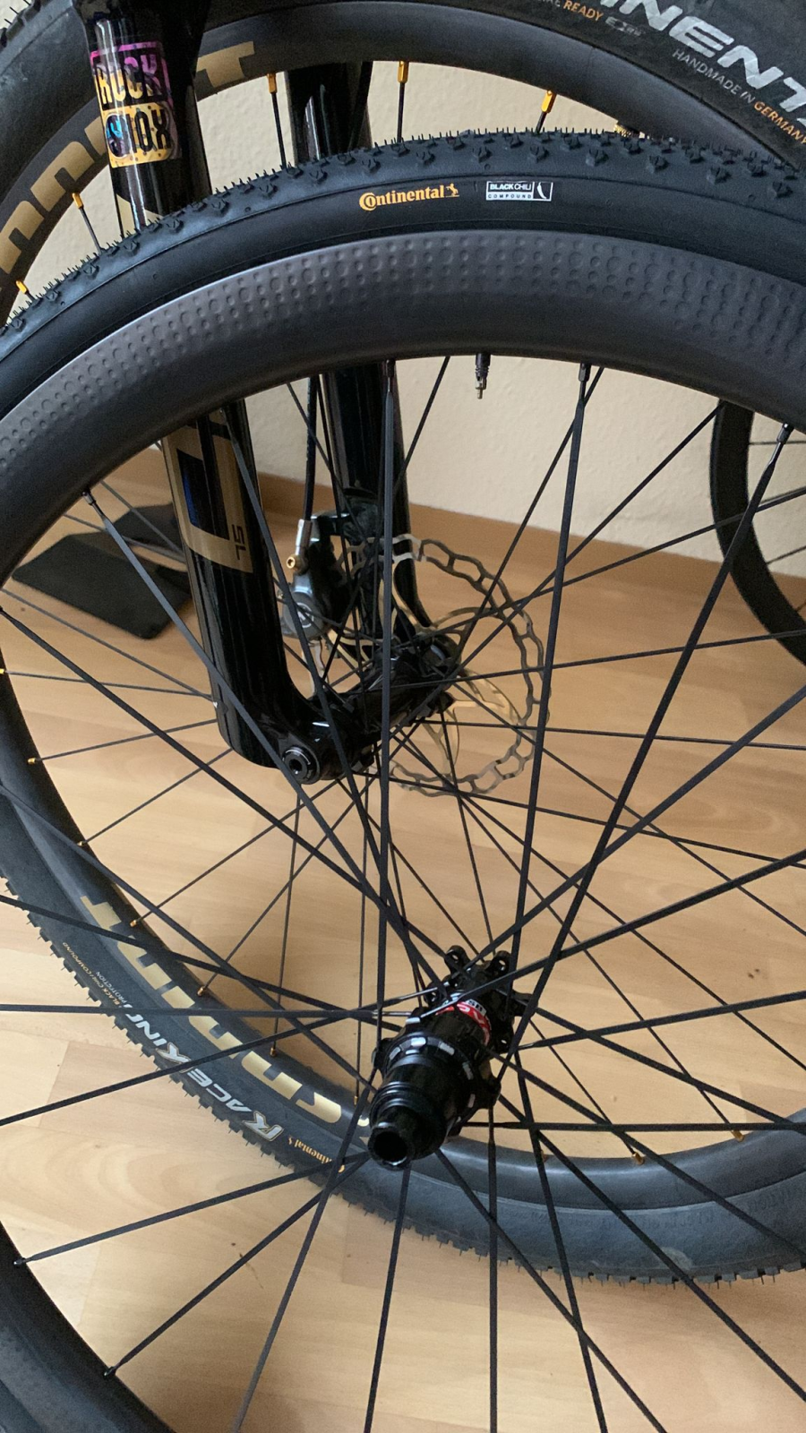

ich habe fuer nen Kollegen letztens einen 40er Gravel Satz in China bestellt fuer um die 600eur
mit 6 Loch Novatec naben (die scheiben sind einfach deutlich billiger)
auf dem Foto mit 35er Terra Speed ... gingen recht straff drauf, liessen sich mit nem Rennkompressor ganz easy aufpumpen
(ja das Ventil ist zu kurz ... hatte zu dem zeitpunkt kein laengeres da :D, ist aber schon getauscht)
auch ohne Milch sofort dicht
Sieht nach einer recht breiten Felge aus. Und mit interessanten Design. Hab ich so noch nicht gesehen und erinnert an die Oberfläche eines Golfballs.
Was ist das genau für eine? Und wo bekommt man die?
