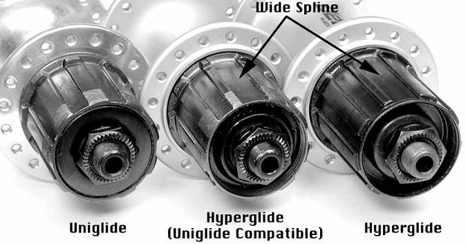

Stimmt nicht ganz.
Bei UG ist immer das letzte Ritzel auf den Kassettenkörper geschraubt. Der Rotor hat Nuten mit gleicher Teilung, Ritzel (außer Schraubritzel) sind umdrehbar und haben "angezwirbelte" Spitzen. Gibts 6- bis 8-fach.
Bei HG sind alle Ritzel gesteckt, am Ende sitzt ein Abschlussring, welcher innen in den Rotor geschraubt wird. Dieser Rotor hat eine breite Nut, weil die Ritzel hier nicht beliebig aufgesteckt werden können, sondern eine genau definierte Position haben müssen wg der Schaltweichen. Diese und die kürzeren Zähne sind typisch für HG. Gibts ab 7-fach.
Hier ist es gut zu sehen: bei UG hat der Rotor kein Innengewinde (Abdeckung außen). Die ersten HG-Rotoren (7- und 8-fach) hatten noch Außengewinde, weil trotz der breiteren Nut die UG-Ritzel draufpassten.
Es ist aber bei diesen Naben möglich, den UG-Rotor gegen einen HG zu tauschen. Die gibts mit e bissl Glück noch hie und da als Ersatzteile. Pass aber auf, dass es ein 7-fach-Rotor ist (es passt auch einer von MTB-Naben). 8-fach ist etwas länger und du kommst mit der Axlänge (und Einbaubreite) nicht mehr hin.
