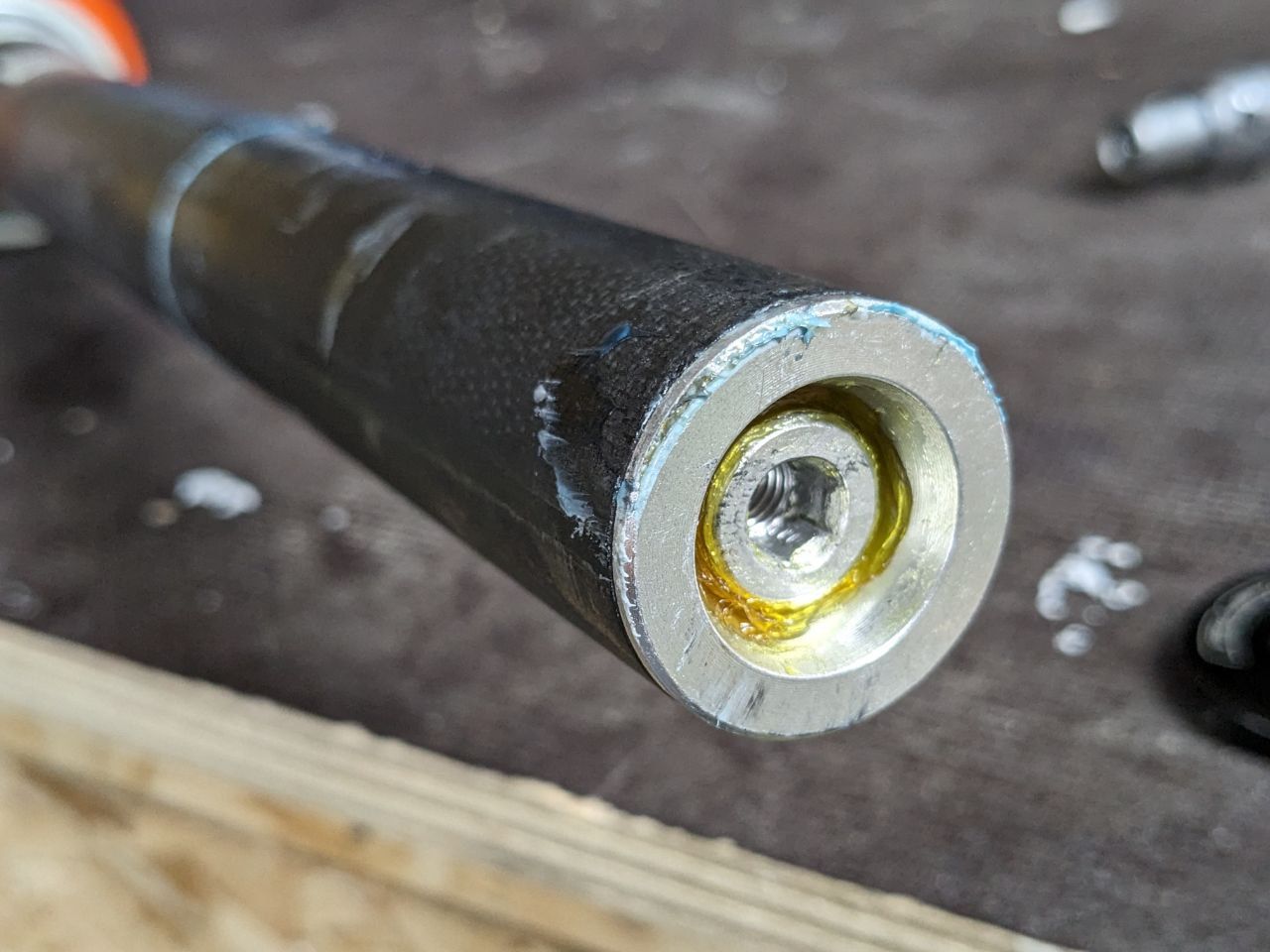

Servus zusammen,
ich habe diverse Threads zum Thema Expander gelesen (z.B. diesen) und das Prinzip eines Steuersatzes durchaus verstanden. Ich würde meine Carbongabel (Orbea Orca 2018) gerne etwas kürzen und muß dafür den ab Werk verbauten Expander ausbauen. Da er oben mit einem Kragen aufliegt, kann man ihn nicht tiefer in den Gabelschaft einschieben, so daß ich nicht alternativ ein Stack-Türmchen oberhalb des Vorbaus stapeln könnte...
  • Daß ich den Expander lösen kann, indem ich den Sechskant löse, ist mir klar, aber wo halte ich denn gegen? Beim Lösen wird das ja wahrscheinlich kein Problem sein, da der Expander ja verspreizt ist, aber beim Wiederfestziehen ist doch keine Reibung in der Gabel vorhanden? Ich vermute, daß man mit den Fingern den Kragen gegenhält, bis sich langsam Reibung aufbaut, aber ich dachte ich frag' mal lieber vorher.
  • Außerdem habe ich keinerlei Info, wie fest der Expander angezogen werden muß - nach fest kommt ab bzw. ein geplatzter Schaft. Daß der Expander nach dem Festziehen des Vorbaus keine Kraft mehr aufnimmt, ist mir klar...
  • Verwendet ab Werk ist in den Lagersitzen hellblaues, nicht transparentes Fett (am Expander sieht man Spuren). Ist das ein Hinweis auf ein spezielles Fett? Ich hätte für die Lagersitze ansonsten mein "Standardfett" BelRay Waterproof Grease verwendet.
Danke und beste Grüße!
Chris

Wegen nach fest komm Schaft geplatzt, Geh mal in einen Radladen und lass dir ein Stück Gabelschaft geben was vom Kürzen über geblieben ist. Dann versuch mal den Expander darin so fest anzuziehen bis dir das Stück platz :) Wenn es keinen extreme Leichtbaugabel war wird dies echt schwer.
Habe das selbe Model.
Das ist ein FSA Expander.
Mach Dir da nicht zuviele Gedanken.
Beim Festziehen musst Du nicht gegenhalten.
Unten am Expander ist ein Konus, der den Expander beim Festziehen spreizt.
Vor dem Einstecken des Expanders die Schraube ganz leicht anziehen, dass der Konus am Expander anliegt und sich nicht mehr drehen läßt.
Dann den Expander einstecken und anziehen.
Fett habe ich nie verwendet.
Zum Drehmoment: Vielleicht 2 - 3 Nm.
Der Expander muss ja nur so fest sitzen, dass du das Steuersatz-Lager einstellen kannst.

Naja die Vorbauklemmung sollte sich in Höhe des Expanders befinden, damit sich der untere Teil der Vorbauklemmung nicht gegen den sonst hohlen Carbon-Gabelschaft abstützt.

Jein. Wenn der Expander tatsächlich nur die früher bei Aluschäften übliche Kralle ersetzt, dann passt das so. Wenn er aber zugleich eine stabilisierende Wirkung auf den Gabelschaft ausüben soll, dann sollte man das nach den Angaben des Rahmenproduzenten festziehen. Das können auch mal 6 oder 8 Nm sein. Wenn es sich nicht herausfinden lässt, im Zweifel natürlich lieber weniger, komplett wirkungslos wird der Expander davon nicht.
Vorsicht: Der Expander sollte über das untere Ende des Vorbaus hinausreichen (ein paar Millimeter sind schon genug) und keinesfalls bündig mit diesem abschließen, sonst entsteht an der Stelle eine unnötig hohe Belastung.
