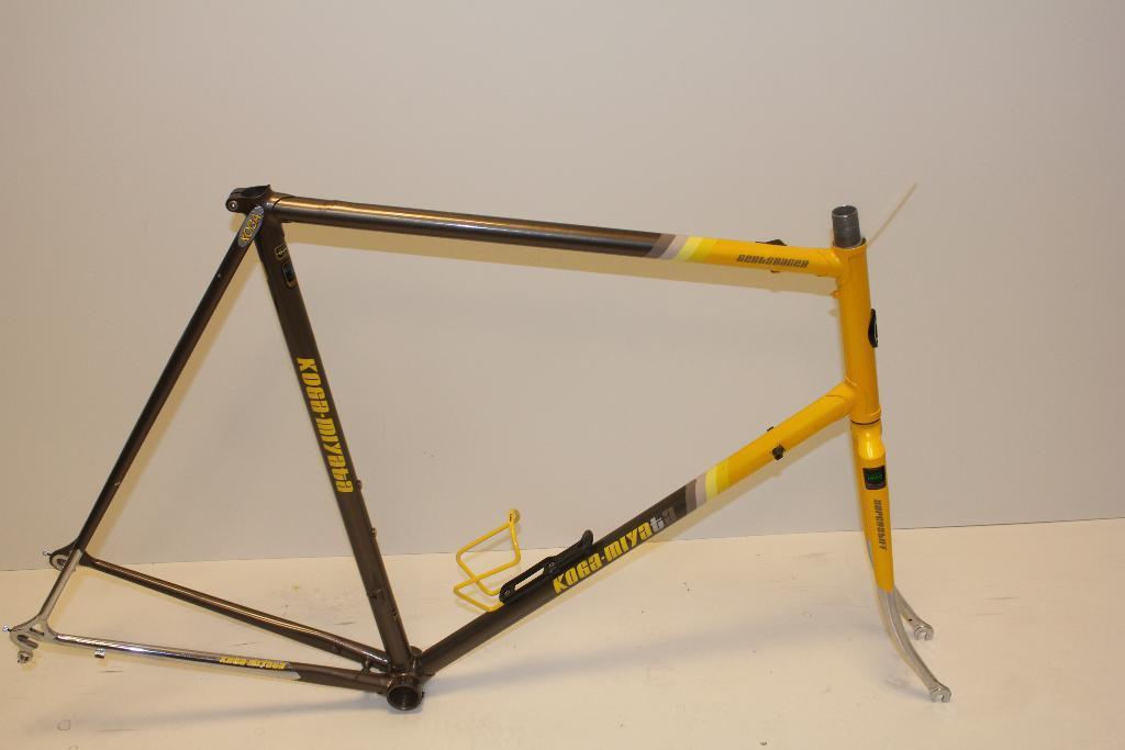

Heh - noch ein Aufbaufaden wo es mal sporadisch weitergeht. Sonntag morgen nach dem Frühstück bei der Genossin kurz vor dem Heimweg in die Kleinanzeigen geschaut. Und sofort zugeschlagen (Fotos noch alle vom Verkäufer):
Ein Koga Miyata Gentsracer Modell 1987 - der letzte Gentsracer so wie ich das sehe, 1988 ist keiner mehr im Katalog. Die Decals sind noch alle gut bis auf das linke angekratzte Gen sracer, die Übergänge zwischen gelb und braun auch noch in gutem Zustand.

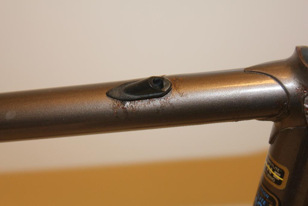

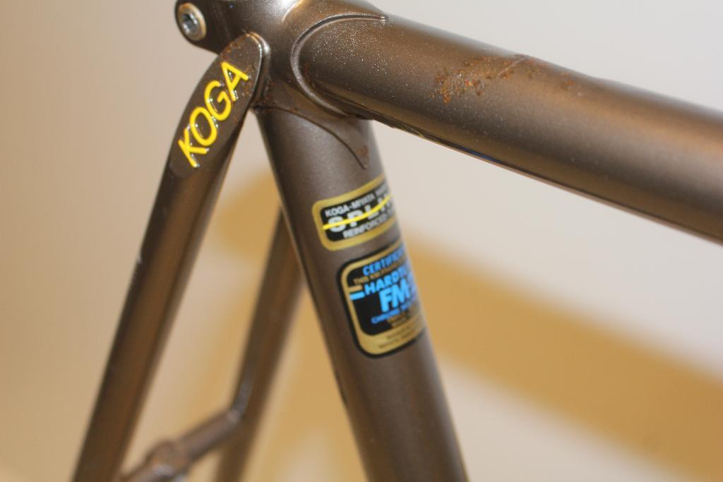

Ein paar FeO²-Problemstellen hat der Verkäufer auch dokumentiert:
Der Rost sieht eher nach mässiger Lackvorbereitung/Grundierung aus, siehe auch den Rost am Strebenspiegel. Aber nach 30 Jahren kann sowas mal vorkommen denke ich. Werde das jetzt erstmal mit Rostlöser behandeln, dann alles abkratzen was abzukratzen geht und dann weitersehen. Bei dem Braun denke ich dass farbgenaues Austupfen gar nicht nötig ist, saubermachen, Owatrol drauf und gut wachsen sollte es tun. Wer Einwände hat soll sich melden :)

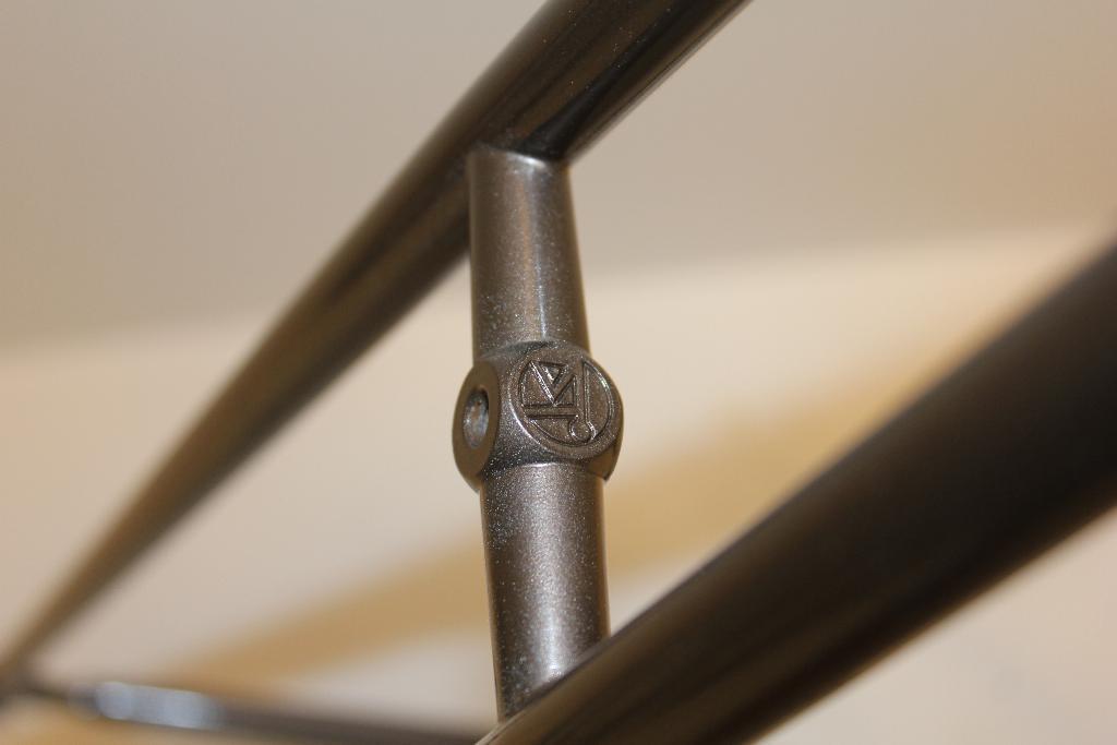

Ein schönes Detail gibt es ja auch noch:

Heh - noch ein Aufbaufaden wo es mal sporadisch weitergeht. Sonntag morgen nach dem Frühstück bei der Genossin kurz vor dem Heimweg in die Kleinanzeigen geschaut. Und sofort zugeschlagen:
Ein paar FeO²-Problemstellen hat der Verkäufer auch dokumentiert: Anhang anzeigen 476418 Anhang anzeigen 476419 Anhang anzeigen 476420 Anhang anzeigen 476421

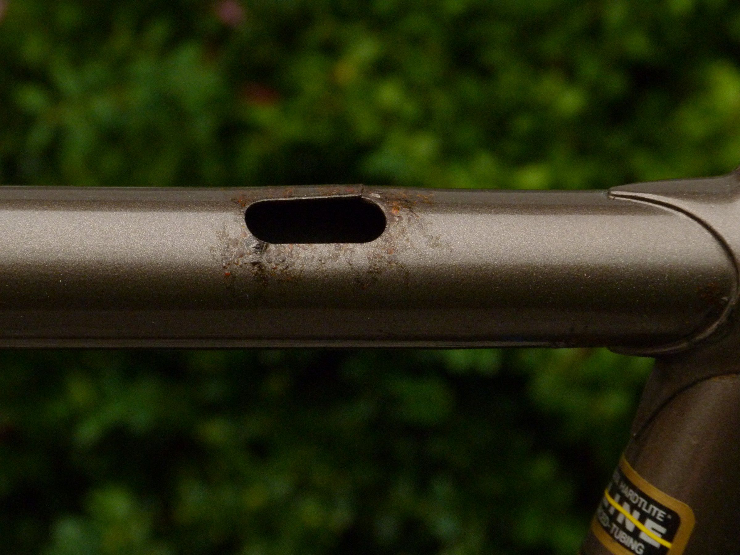

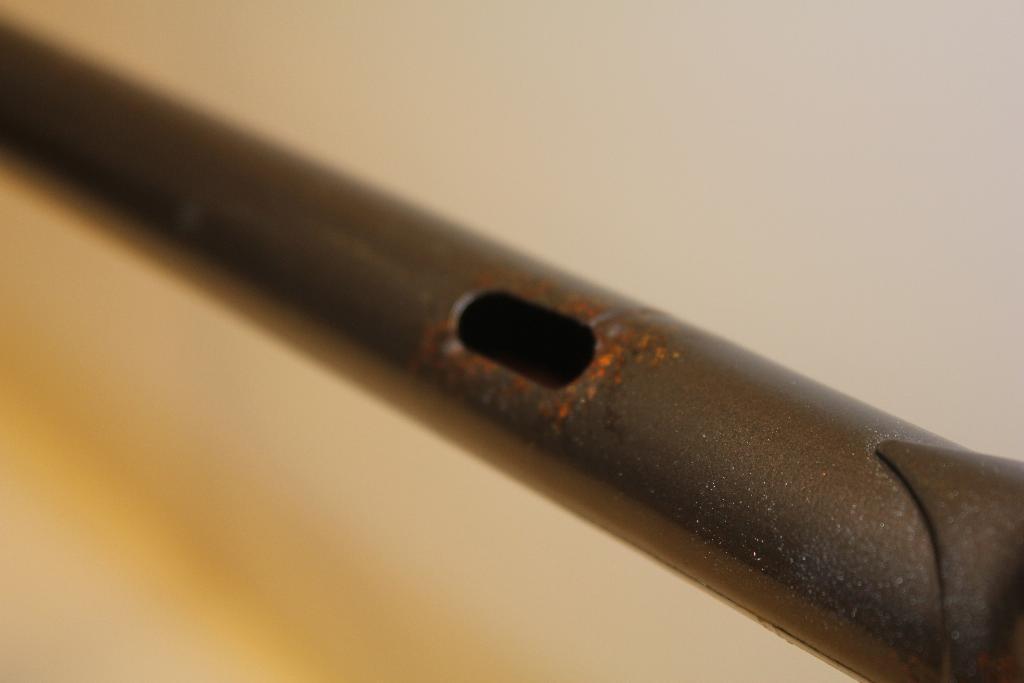

Ja. Ich fürchte allerdings bei Licht betrachtet ist dieses Projekt schneller gestorben als gedacht :(

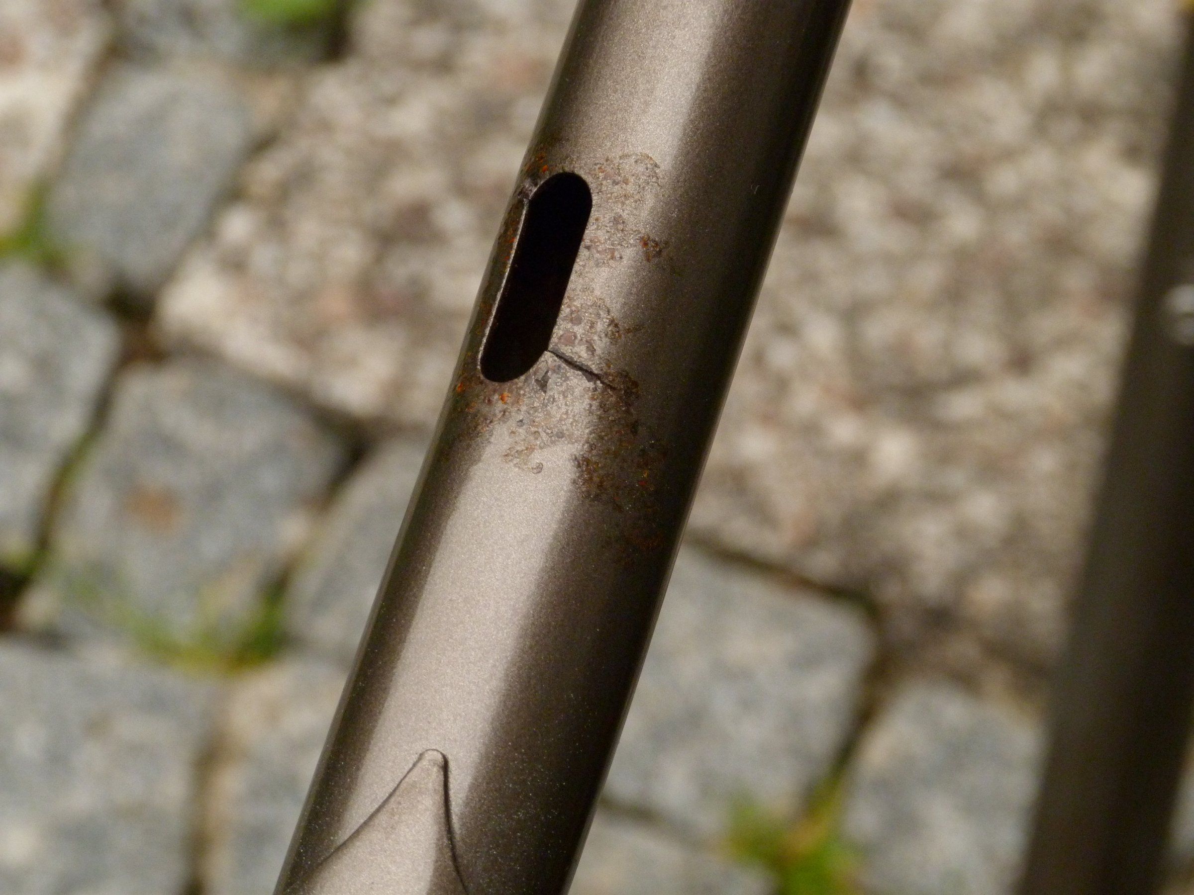

Die Roststelle am Bremszugausgang ist nicht nur eine Roststelle...
Sehe nicht wie ich diesen Rahmen so fahren kann. Da werde ich mich wohl mal mit dem Matthijs unterhalten müssen.
Oh shit. Ja, würde mich definitiv an ihn wenden. Ist schließlich Händler.

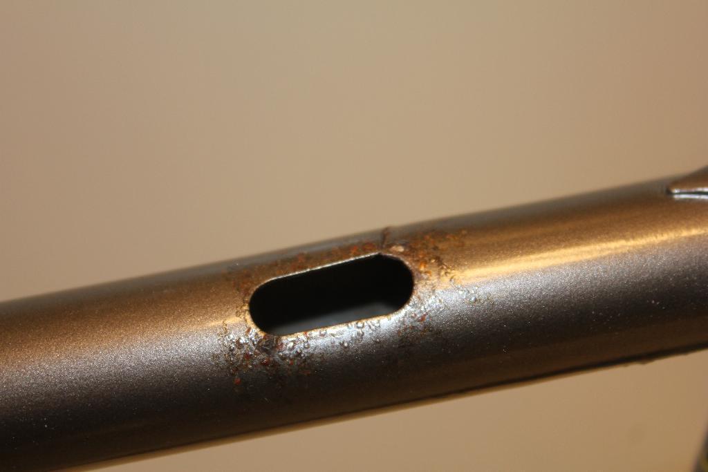

Schon paar Tage her: ein KM Pro Modell 89, leider mit einem eklig langen Querriss im Oberrohr, der höchstwahrscheinlich durch die ausgeklinkte Kabeldurchführung ausgelöst wurde (ist rechts und links vom Loch). Also ein Konstruktionsfehler, war da womöglich die gelobte Koga-Miyata Qualität schon auf dem absteigenden Ast? Interessanterweise hat das fast baugleiche Full Pro hier nämlich eine eingelötete Kabeldurchführung statt der Gummitülle.
Genau den Riss hatte ich auch am 89er Pro, es ist definitiv ein Konstruktionsfehler, das Rohr ohne Verstärkung einfach auszuklinken.
Und das spricht auch nicht dafür, dass KM die frühere Qualität gegen Ende der 80er Jahre noch bewahren konnte :(.
Ja, ich sehe das auch so dass die großzügige Aussparung im Rohr selbiges zu sehr schwächt. Schade aber nicht zu ändern.
Das ist sehr schade. Bei meinem 92er Traveller Rahmen habe ich die gleiche Kabelführung im Oberrohr, aber weder Rost noch einen Riss. Denke mal das es einfach Pech ist. Schade um den schönen Rahmen. Aber würde ich so auch nicht fahren.
