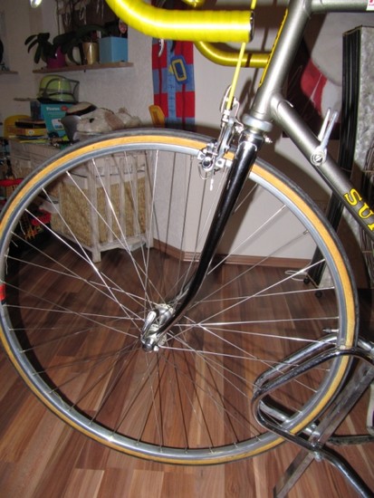

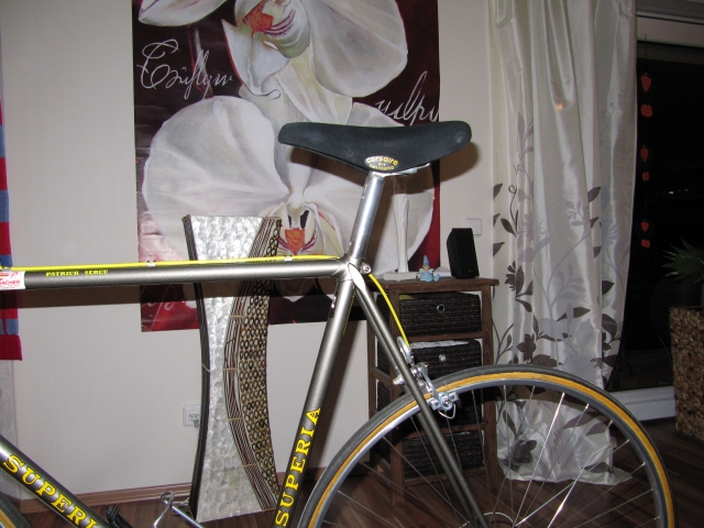

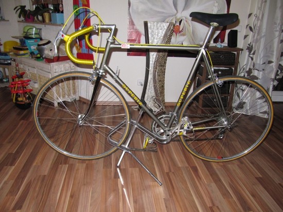

Hab auch direkt mal ein paar Bilder gemacht
sind leider nur Wohnzimmerbilder, werd die Tage mal ein paar anständige Bilder in freier Wildbahn nachliefern:)

Hab auch direkt ein paar Bilder gemacht:
Sind leider nur Wohnzimmerbilder, werd die Tage mal ein paar anständige Bilder in freier Wildbahn nachliefern:)

Uiii, ganz, ganz schönes Rad! Bitte nicht verändern, die Farbkombination ist genial!
Bilder einstellen: Foto im Album anklicken. Unter dem Bild den weißen Text "BBCode ein-/ausblenden" anklicken, die Zeile "Mittleres Bild (wie oben)" kopieren, hier einsetzen, fertig.
Mach doch mal ein Bild von der anderen Seite. So, wie es aussieht, brauchst Du aber nur Bremsgriffgummis, und der Renner ist wieder komplett und historisch korrekt.
Und ein Bild von den Felgenaufklebern würde mich noch interessieren (Mavic MA2?).

*hmpf* verkehrte Seite. Bitte die rechte Seite mit Schaltwerk usw. :D
Griffgummis sind auch kein Thema. Original Shimano 600 gibs in der ebay.com.
Hier im Forum werden auch schon mal welche angeboten. Jedoch hütet die jeder wie ein Schatz :D
Zu den Reifen:
Ich schieße mal ins blaue und sag: 622x21
Die Felge scheint eine Mavic Module E2, Clincher zu sein.
