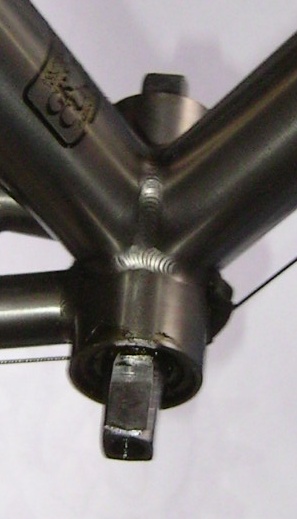

ich habe seit längerem ein Problem, vielleicht könnt ihr mir helfen: Mein alter Merlin-Renner braucht eine neue Vierkant-Achse, da die alte hinüber ist. Problem: Da der Rahmen zu der ersten Generation gehört (müsste BJ 1991-1993 sein), hat er ein eingepresstes Innenlager. Soweit ich mir das bis jetzt "erlesen" habe, sind die Lager ja wohl Standard-Teile und somit verfügbar.
Bei der Achse (Spindel, Welle... wie auch immer) ist das leider nicht so einfach. Woher bekomme ich eine oder gibt es Alternativen?

- Reparatur-Innenlager passen nicht, da der Durchmesser des Innenlager-Gehäuses kleiner als BSA ist
Weiß jemand, woher ich noch eine Achse oder eine andere passende Komplettlösung bekommen kann?! Mittlerweile wären mit Länge und Standard (Campa, JIS (Shimano etc.) fast schon egal, aber Shimano-Vierkant würde am besten zu der alten Dura-Ace passen.

Kann man eventl. eine beliebige Vierkantachse aus irgendeinem Innenlager von entsprechender Länge so weit abdrehen, dass sie passt? Wie sehen denn die Lagersitze auf der Achse aus?
Mach doch mal Fotos davon.
@Knobi: Die Ideen hatte ich auch, aber das ist bei dem alten Schätzchen nicht so einfach.
- Die Lager sind top, der Vierkant ist verformt, da sitzt keine Kurbel mehr gerade drauf. KB eiern und Kette fällt bei der 2. Umdrehung runter. Die Lager wechseln wäre kein Problem gewesen, die sind wohl Standard-Teile.
- Das Gehäuse hat einen wesentlich geringeren Durchmesser, als BSA & italienische Lager - Gewindeschneiden etc. unmöglich. Reparatur-Innnenlager passt auch nicht.
- Wenn ich auch in USA nichts finde, werde ich mich mal an eine Bastel-Lösung geben und mit anderen Achsen und Lagern experimentieren. Widerstrebt mir aber eigentlich bei dem guten stück. Der Rahmen soll auf jeden Fall unangetatstet bleiben. Ansonsten wäre ein neues Innenlagergehäuse, z.B. von Revell natürlich die einfachste und zukunftssicherste Lösung...
Trotzdem danke für die Gedankenanstöße :daumen:
So sieht das Ganze aus:

Aber ich bin wohl fündig geworden. Phil Wood bietet diverse Achsen an, auch für alte Merlins. Und mit 80,- (Edelstahl) bzw. 130,- US$ gar nicht so teuer.

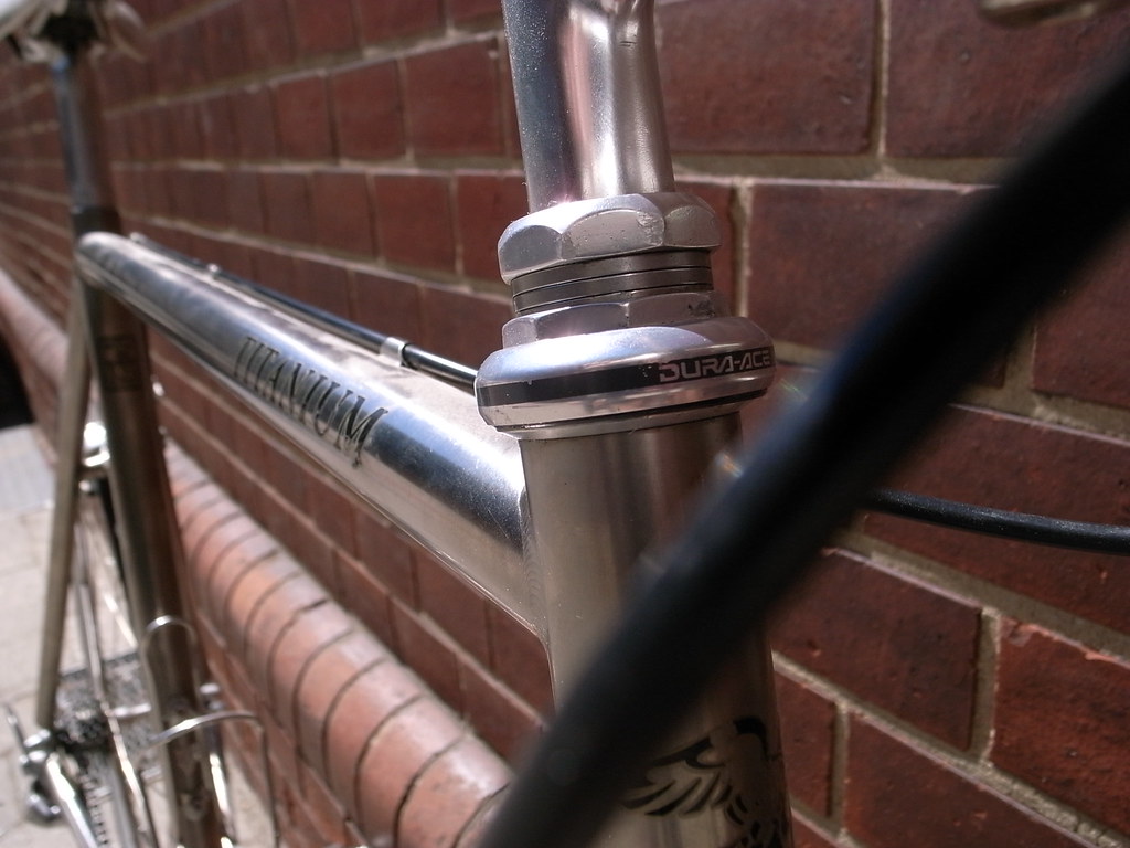

Nach etlichen Jahren hole ich den Thread mal wieder raus, ich muss ja keinen neuen dafür aufmachen.
Es geht um meinen 1990er Merlin Renner mit kompletter Dura Ace von damals, wobei die 1. Gen DA STI wohl später nachgerüstet wurde.
Am Ende hat mir die Werkstatt von "von Hacht" hier in HH geholfen und maßgeblich dafür gesorgt, dass ich wieder eine vernünftige und passende Ttitanachse im Rahmen habe und alles perfekt läuft. DANKE DANKE DANKE!!!
Der Originalzustand von 1990 war für mich aber ein kleines Problem, so gerne ich ihn erhalten hätte. Folgende Änderungen habe ich aber doch vornehmen müssen:
Ich bin alt (naja...) und immer noch etwas Rückenkrank, also kam der Lenker runter und ein Nitto Grand Randonneur drauf. Weniger Reach und Drop sind gut für mich. Die leicht ausgestellten Enden kommen mir auch entgegen. Der DA Vorbau mit Segmentklemmung verwand sich unter meinen fast 90kg ganz ordentlich und so wurde der Lämmeschwanz gegen einen - zudem kürzeren - 3ttt gewechselt.
Leider waren auch die alten DA-Bremsen nicht der Hit und ich habe mir die ersten DA mit dual pivot drangeschraubt. Jetzt verzögert die Fuhre sogar mit den einfachen BBB-Belägen gut. Die porösen Reifen mussten natürlich runter und relativ schwere aber pannensicherere und komfortable Schwalbe Stelvio Plus in 25er Breite wurden aufgezogen.
Und,was soll ich sagen... Ich fahre nicht viel damit, aber jedes Mal auf dem Rad lässt mich grinsen und macht einfach Spaß. Es war vor 20 Jahren schon was Besonderes für mich und ist es heute für mich immer noch. Ich mag die cleane Optik und mit dem neuen Cockpit fährt es sich für mich prima.
Wenn ich überlege, wie ich damals so einen Hobel bei Radsport von Hacht gesehen habe und einem der Sabber vom Kinn tropfte und ich wusste "10.000 Mark, so etwas wirst du nie fahren können...", dann liebe ich dieses Hobby wieder ganz besonders. So sieht die Fuhre jetzt aus - und Kritik ist wie immer nichts Böses, also sagt ruhig eure ehrliche Meinung ;-)

Phil Wood Innenlager, bzw. die dort verbaute Welle passen!
Der Außendurchmesser ist durchgängig 17 mm, welcher auch gleichzeitig der Innendurchmesser der Industrielager ist.
Falls mal wieder jemand über das Problem mit der Welle stolpert.:)

Toller Hobel, ausser den Pedalen gibts da nichts zu meckern :love:
AW: Suche Innenlager-Achse für altes Merlin ohne Gewinde
Danke, mal sehen, ob ich dieses Jahr etwas mehr km darauf abspulen kann.
