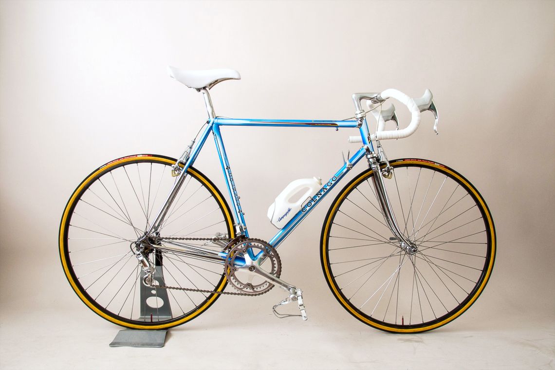

Vorher:
(Quelle: classicsteelbikes.com)

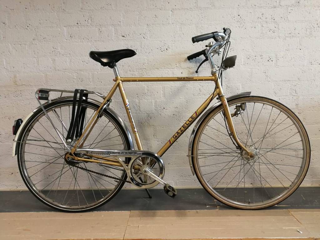

Nachher :p:
(Quelle: roogbikes.nl)
