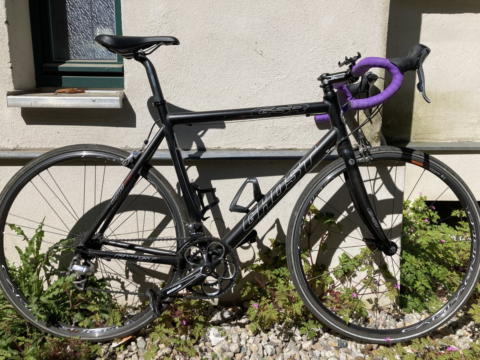

Anbei nochmal ein Bild von meinem Ghost. Ich finde für 300 eigentlich ein guter Deal mit Carbongabel und -kurbel, komplett Ultegra (wenn auch eine ältere). Fährt sich in jedem Fall sehr schnell und gut, verglichen zu meinem Focus Cyclecross, welches mir leider geklaut wurde. Ich habe mal Bilder vom Lenker gemacht, vielleicht fällt euch da ja was auf, was optimiert werden könnte? Die Lenkerbreite ist oben von Mitte-Mitte 42cm, ebenso wie meine Schulterbreite.

Veraenderung auf 120mm Vorbau ist nicht die Loesung eher kontraproduktiv, wird auch im Video #2 nicht empfohlen. Das Video erklaert das Thema Sitzposition sehr gut.
Viel Ueberhoehung wirst Du ja mit den aktuellen Einstellungen nicht haben, ich schaetze mal auf Bild sind das so 6cm?
Im Allgemeinen kann man sagen, je Kuerzer man sitzt, je mehr Ueberhoehung , je laenger man sitzt je flacher. Lang und tief fuehrt dazu das die Ruecken/Nacken und Bauchmuskulatur viel Haltearbeit verrichten muss.
Bin so gross wie Du, hab SL90cm, fahre 56igr Oberrohr mit 12cm Vorbau ( bis vor einem Jahr sogar noch 13cm), 10cm Uberhoehung, Sitzlaenge 56,5cm. Sitze aber schon 45Jahre auf dem Rennrad.
Schiebe mal probeweise den Sattel noch etwas nach vorn und kippe den Lenker etwas an das die STI naeher zu dir kommen. Schau mal ob sich das besser anfuehlt. Wenn das der Fall ist kann man ueber Aenderung an Teilen nachdenken.

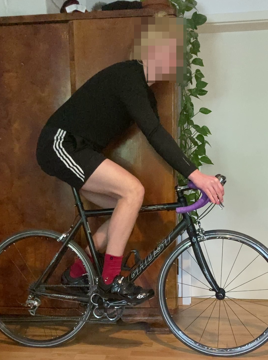

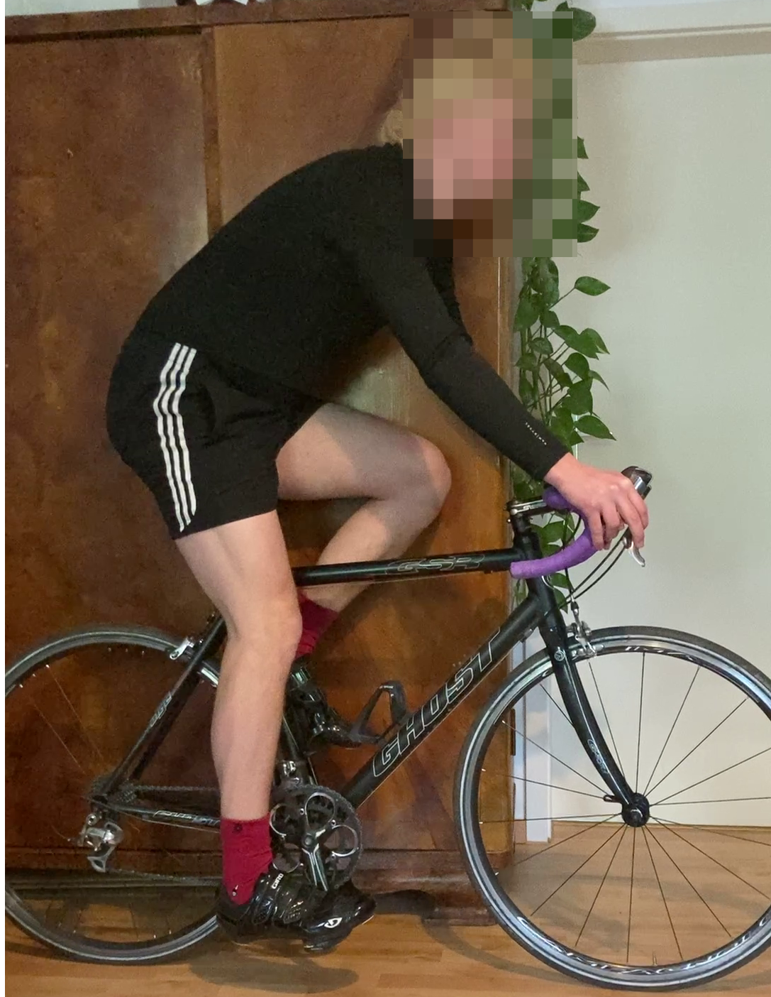

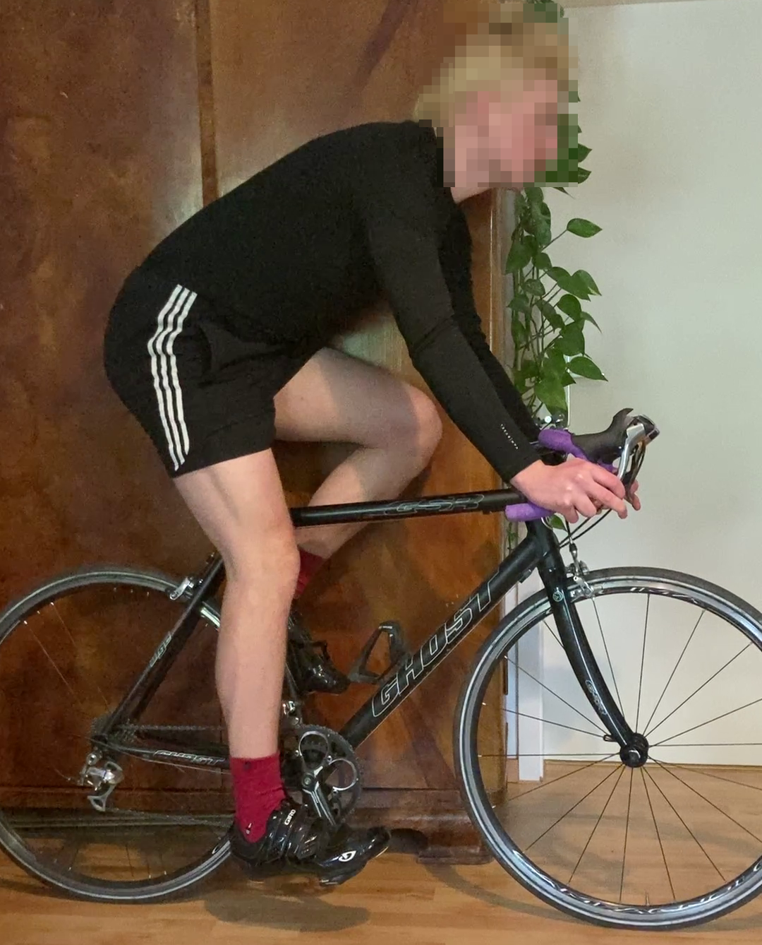

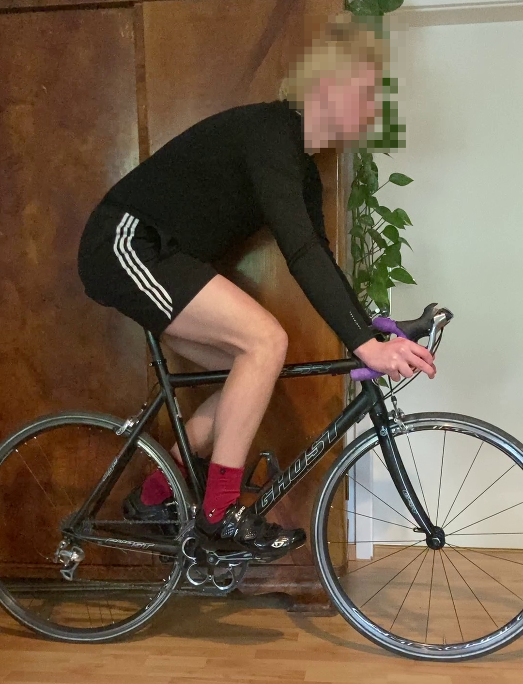

Ich habe mal 4 Fotos gemacht, jeweils Ober- und Unterlenker in 3 und 6 Uhr. Ich hoffe die Fotos passen so, es ist das Beste, was ich alleine in meiner Wohnung hinbekommen habe. Evtl. sitze ich etwas angespannter als während der Fahrt, da ich keinen Radständer habe und mich am Schrank anlehnen musste, um nicht umzufallen. Vom Aussehen (es ist das erste Mal, dass ich mich selbst sehe) würde ich meinen, ich sitze etwas gestaucht und aufrecht. Evtl. wäre der längere Vorbau nicht schlecht. Was sagt ihr so?
Zum Lenker: ich habe mir gestern nochmal ein paar Videos angeschaut zum Thema Nacken/Schultern. Dort wurde überall davon abgeraten einen breiteren Lenker als Schulterbreite zu montieren. Daher würde ich das erstmal lassen.
Zu den Fotos: Deine Oberarme engen den Oberkörper ein.
Ansonsten: Ich hatte auch vor vielen Jahren (in der TOUR??) gelesen, dass Lenkerbreite der Schulterbreite entsprechen sollte. Aber ich kann mich an keine orthopädische Begründung erinnern, würde mich aber freuen, wenn diese jemand nennen bzw. verlinken könnte.
Dass es orthopädisch oder ergonomisch falsch sein könnte, mit einem Lenker zu fahren, der breiter als die Schultern ist, wird seit vielen Jahren durch die Mountainbiker widerlegt, die deutlich breitere Lenker (über 70 cm) fahren. Insofern nehme ich an, dass am ehesten mit Windschlüpfrigkeit begründet werden kann, dass die Lenkerbreite der Schulterbreite entsprechen sollte.
Jenseits von Theorie: Einen breiteren RR-Lenker zu nehmen war, eine Lösung, die bei mir seit vielen Jahren funktioniert, nachdem ich auch diese Nackenprobleme hatte.
Warum der Lenker nicht zu breit sein sollte, wird in #2 erklärt. Würde ihn an Deiner Stelle auch so lassen.
Du sitzt sehr aufrecht, da würde Dich ein längerer Vorbau eher in eine Rennrad Position bringen.
Aber Du musst darauf achten, das Becken mehr zu kippen und den Rücken gerader zu halten. Du machst oben dann den Buckel, und das tut Deinem Nacken auch nicht gut.
Eine Kontrollmöglichkeit unterwegs ist, sich beim Vorbeifahren sein Spiegelbild in Schaufensterscheiben anzuschauen.
Sorry dass es etwas gedauert hat. Du hast bereits richtige Schlüsse aus den Messungen gezogen. Ich habe diese nun noch mit dem Reach+ (Reach + Vorbau inkl. geometrisch notwendiger Korrekturen) verglichen. Selbst mit einem 120er Vorbau sitzt du noch relativ kurz, jedenfalls auf keinen Fall zu lang. Ich würde es mal mit dem 120er Vorbau versuchen.
Zur Lenkerbreite: Die Faustregel der Schulterbreite macht im Grundsatz Sinn (MTB ist was ganz anderes). Es kann immer individuelle Präferenzen geben, aber ich würde hier den 420er auf erstmal lassen. Ein guter Test anstelle der Schulterbreite ist meiner Erfahrung nach auch, den Abstand der Arme auf Höhe der Ellbogen zu messen, wenn man diese in leicht vorgebeugter Haltung locker vor dem Körper hängen lässt, Handflächen nach innen gehalten. Hat man in den Oberarmen eine Tendenz nach aussen, wird dies, im Unterschied zur Schulterbreite, berücksichtigt.
