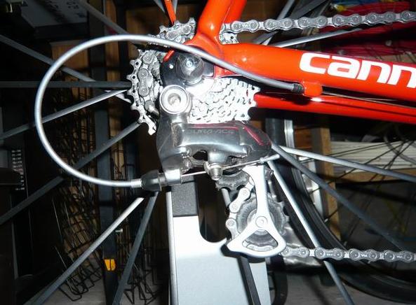

1. Ich habe an meinem RR eine Kompaktkurbel 50/36 und eine Kassette 11/26 als Schaltwerk DuraAce (siehe Bild) Kann mir jemand sagen wie die genaue Bezeichnung des Schaltwerkes ist? Ist es ein langes oder kurzes Schaltwerk?
2. Ich baue mir ein RR zusammen und habe mir eine Kompaktkurbel 50/34 gekauft. An diesem Rad will ich meine Mavic Aksium mit der Kassete 12/27 fahren. Als Schaltwerk will ich Ultegra verbauen. Geht das so? welche Version benötige ich (kurz/lang). Im Versandhandel findet man immer wieder

Das was Du da hast ist definitiv ein kurzer Käfig.
Hier mal im Vergleich:
Kurz
Lang
Laut Shimano-Page hat das Ultegra als Differenz vorne 14 in kurz und 23 in lang.
