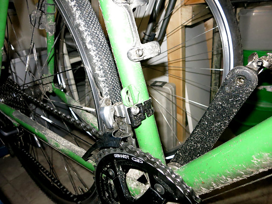

Für Berlin reicht eigentlich auch 53/39. Wenn du aber schon ein 49er KB hast, würde ich das montieren. Falls der Rahmen für einen Anlötumwerfer konzipiert ist, musst du mal gucken (lassen), ob der Umwerfer sich auch tief genug montieren lässt. Bei meinem Rahmen ging das nicht. Das war bei 'nem 50er KB schon kaum schaltbar. Habe jetzt für ein 46er KB unter dem Anlötsockel noch eine Schelle montiert.
mein rahmen hat keinen anlötsockel, ist also für eine schelle, die schon vorhanden ist, hier bin ich also variabel in bezug auf kettenblatt und klemmhöhe
