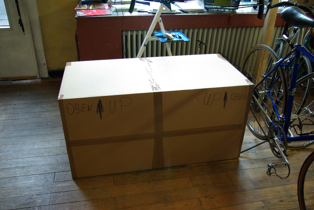

Ich habe noch Illox für komplette Räder als problemlos in Erinnerung und dass in den 60x60 Karton der Post ein Rad diagonal reinpassen kann.
Teilzerlegt paßt ein Rad problemlos in einen Karton 60 x 60 x 120cm und gilt somit bei DHL als normales Paket. Preis innerhalb Deutschlands: knappe 17.-€.
Die Kartons gibt es in versch. Qualitäten im Netz. Aber Obacht: die Maße dürfen nicht überschritten werden, sonst ist es Sperrgut!

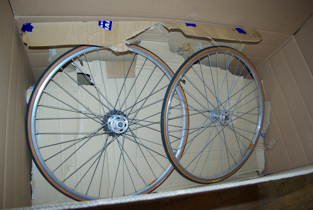

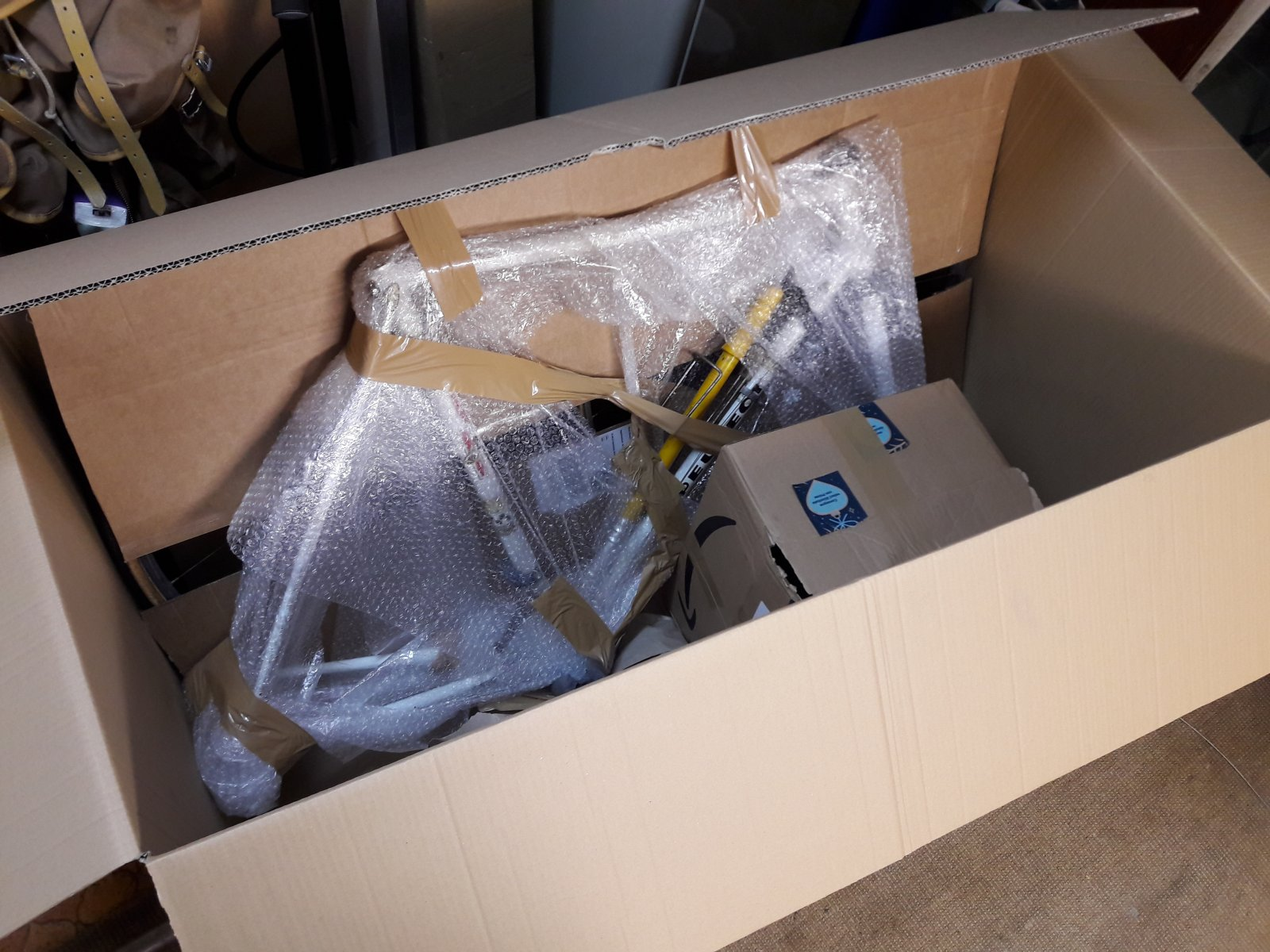

Einfacher zu beschaffen und ähnlich im Preis ist folgendes Beispiel: Rahmen (geht bis ca. RH60) in einen Karton ca. 20-30 x 55-60 x max. 120cm (z.B. Karton von ner Flachbildglotze) und den LRS in einen ca. 20-30 x ca. 70 x ca. 70cm großen Karton. Rad geht dann per DHL und LRS bei Hermes oder anderer Versender bei dem das Gurtmaß zählt und nicht die maximalen Abmessungen.
Karton vom Rahmen leider verdeckt
Beispiel

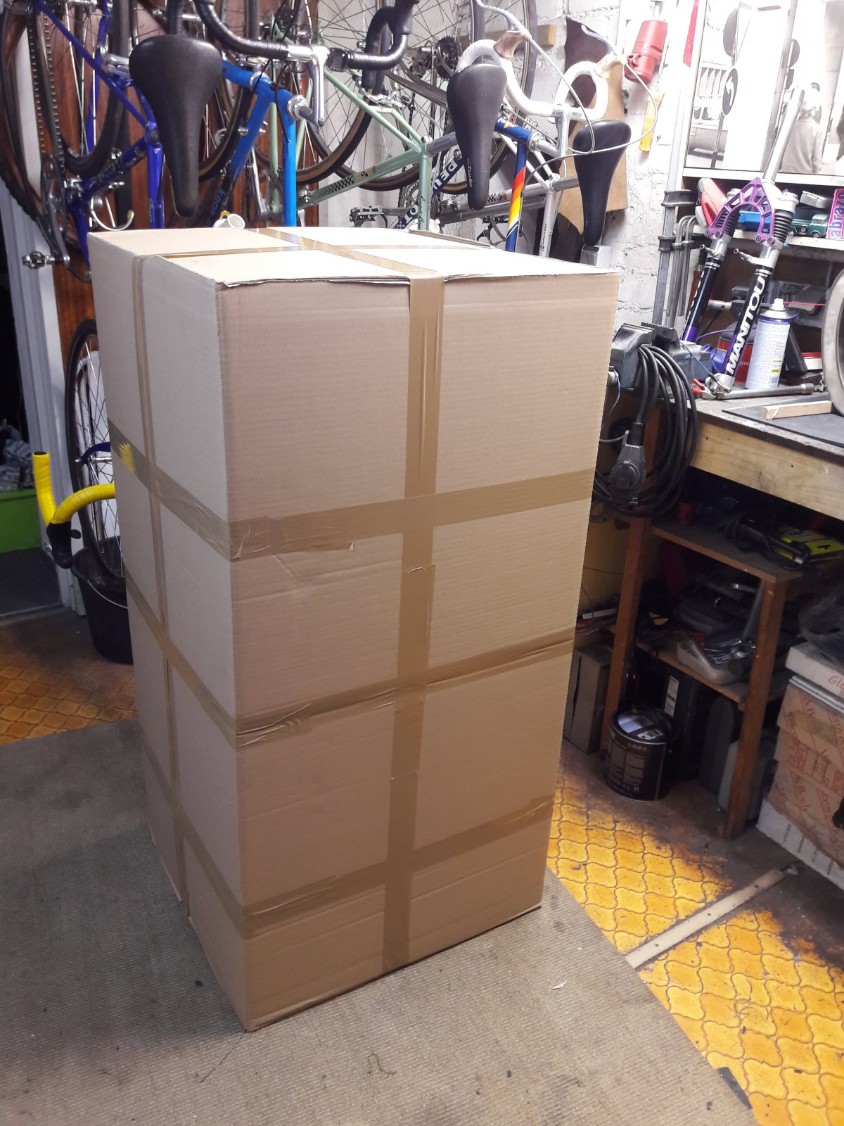

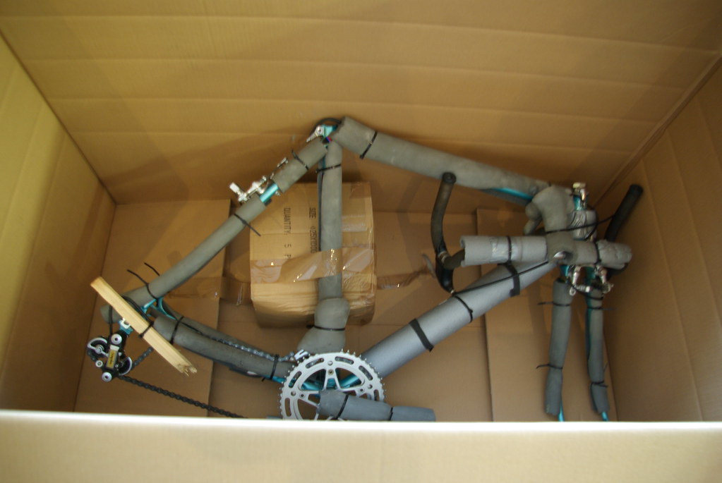

Genau, z.B. PX 10 nach Japan :oops: , und heil angekommen:cool:
