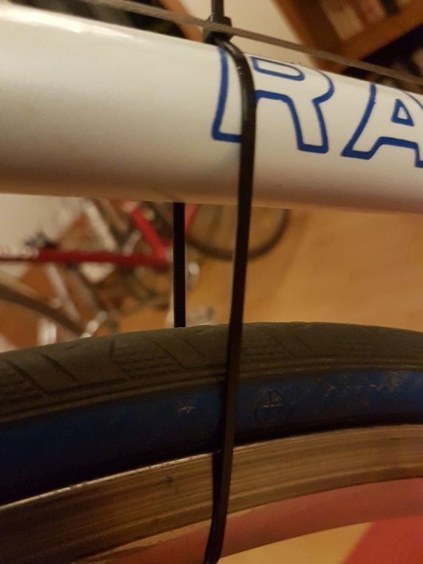

Die Freude währte nur kurz, gestern hat ein Auto meinem Sohn den Weg abgeschnitten und er ist mit seinem Renner mit 20 oder 25 Sachen reingekracht. Gottseidank ist dem Jungen nichts passiert.
Das Raleigh ist allerdings etwas lädiert. Das Hinterrad hatte beim Zusammenstoß abgehoben und beim Wiederrunterkommen ist mein Sohn mit seinem linken Fuß auf das inzwischen liegende Hinterrad geknallt. Eine fette Acht ist die Folge. Vorne ebenfalls eine leichte Acht vom Aufprall. Die Gabel sieht okay aus, aber dazu konnte auch die Fachwerkstatt (von Hacht in HH) nicht wirklich etwas sagen. Deshalb: Besitzt jemand ein Road Ace von ca. 1984 und könnte mal den Radstand nachmessen. Der Rahmen ist ein 60er.
Deshalb: Besitzt jemand ein Road Ace von ca. 1984 und könnte mal den Radstand nachmessen. Der Rahmen ist ein 58er (oder 57,5).
Ich habe "nur" eins in RH60.
Da könnte der Radstand etwas länger sein.
Wenn ich trotzdem messen soll lasse es mich wissen.
EDITh will Dich nicht bevormunden aber denk mal über moderne Dual Pivot Bremszangen nach. Die sind schon spürbar besser. ;)
Grad geschaut, es ist tatsächlich ein 60er... wäre toll, wenn du messen könntest. Man misst den maximal möglichen Radstand, oder? Also bin hinten in den letzten Winkel des Ausfallendes..
Hm, da is beim kompletten Rad so viel Zeuch im Weg..........
Schlage vor Mitte des Tretlagers (an der Kurbel) bis Mitte der vorderen Achse (nehme dann den Schnellspanner raus).
Dann ist zwar nicht der Hinterbau gemessen aber es sollten auch höchstens Forke und vorderer Rahmen ein Problem haben.
