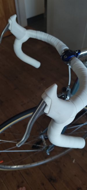

ich hätte einen Tipp für alle die nach 600 AX oder anderen seltenen Griffgummis suchen!
Ich habe in meinem Fall für die 600 AX Bremshebel, Dia Compe BL07 Griffgummis in weiß bestellt.
Diese sitzen unten schon ganz gut decken oben aber eben nicht alles ab.
Hier kommt der eigentliche Tipp ins Spiel und zwar "Sugru".
Das ist eine Silikonknetmasse die nach etwa 24h (je nachdem wie dick) aushärtet.
Das Zeug bekommt man in recht vielen Farben und kommt je in 3,5 g Päckchen, das sollte je für einen Hebel ausreichen.
Ich hab also einfach die Gummis auf die Hebel gezogen und die Stellen die nicht abgedeckt wurden mit Sugru nachmodeliert.
Man kann das ganze recht gut mit den Fingern modelieren, sollte aber darauf achten, nicht zu drücken sondern immer zu streichen, so entstehen keine Fingerabdrücke. Alle Fingerabdrücke die vor dem Aushärten drinnen sind Bleiben für immer!
Alternativ geht auch irgendein Kunststoffspachtel oder Ähnliches mit den fingern hat man aber mehr Gefühl!
Außerdem wichtig: Lasst euch Zeit. Die Verarbeitungszeit ist recht lange also bloß nicht stressen und auch komplett von vorne anfangen geht ohne Probleme wenns nicht so aussieht wies sollte.
