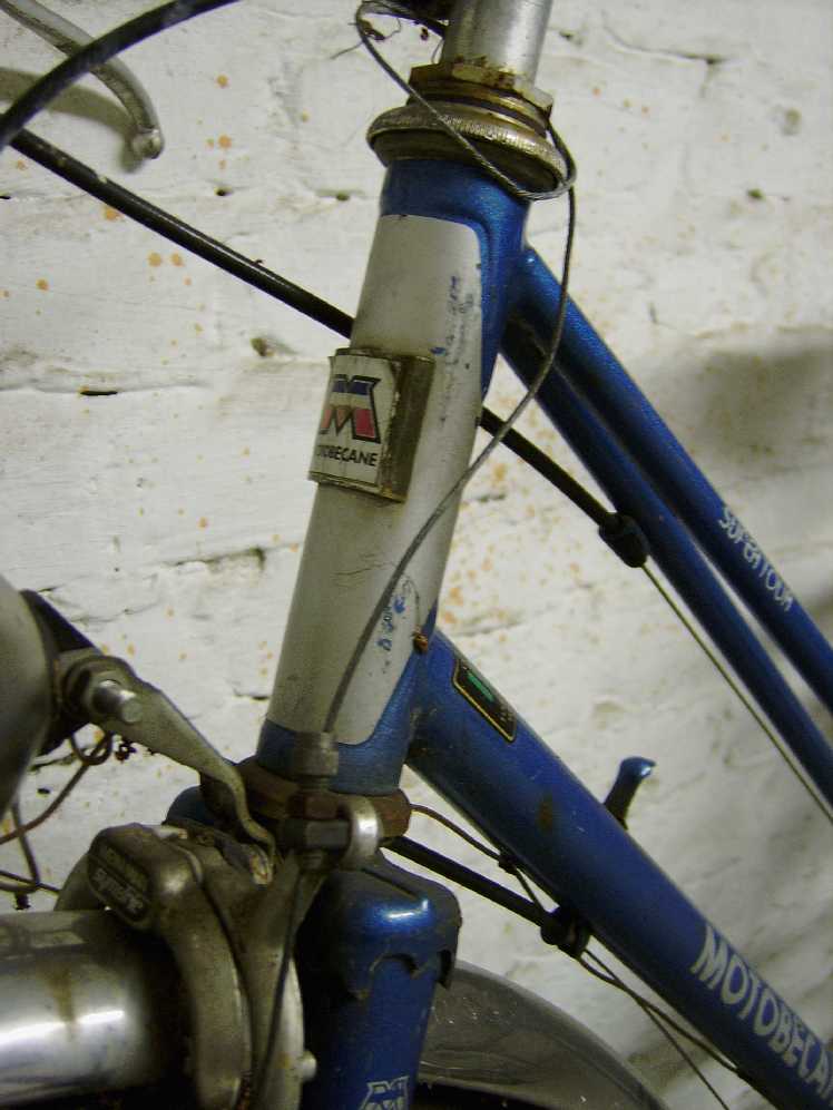

Warum an deinem noch so eine unsinnige und unglaubwürdige Außenmuffenimitation dran ist, ist völlig unverständlich und unsinnig.
Das hat Motobécane gerne so gemacht (an deutschen Rädern der 1950er Jahre gab es das auch, z.B. bei NSU, die ja ansonsten qualitativ gar nicht so schlecht waren), und ich sehe wirklich keinen anderen Sinn darin, als dass es dem flüchtigen Betrachter eine höhere "Wertigkeit" vortäuschen sollte - "ah, gemufft, also gut ... !". Eine nennenswerte Stabilisierung des Steuerrohrs kann man damit sicherlich nicht erzielen. Peugeot hatte so etwas ja nicht nötig, obwohl sie auch die Innenlötung bevorzugt haben ... :cool:
evtl um bei einem dünnwandigen Steuerrohr Fleisch für die Lagersitze zu haben
zum Sitzrohr, bei der innenmuffung wenn da wirklich eine ist muss das sitzrohr mehr Wanddicke haben, weli ja auch keine Außenlötung als "Muffensersatz" vorgenommen wurde. Miss doch mal den Außendurchmesser des Sitzrohrs, das kann ja francotypisch 28,0 sein.
