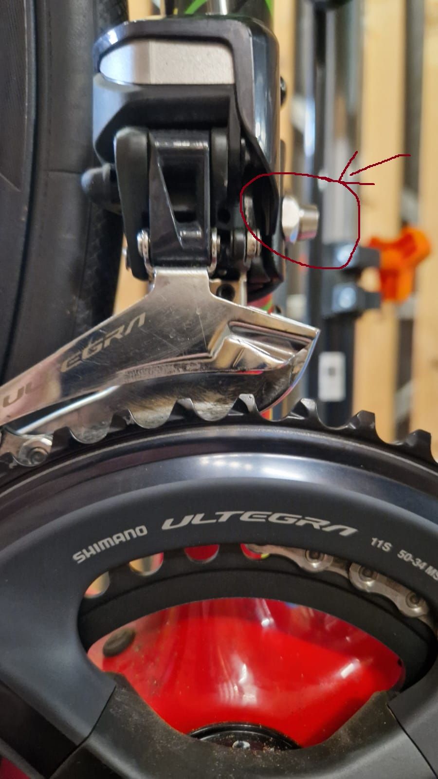

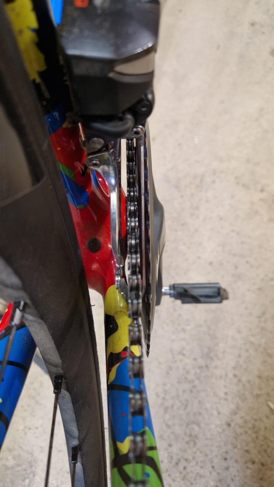

So, die Kettenblätter habe ich gestern erfolgreich getauscht. Nun habe ich jedoch das Problem dass die Kette beim Schalten aufs große Kettenblatt klemmt. Den Umwerfer habe ich bereits etwas tiefer gesetzt (ca. gleicher Abstand zum großen Kettenblatt wie zuvor). An den anderen Abständen sollen sich doch eigentlich nichts geändert haben? Die Kette habe ich bisher nicht gekürzt.

Ich finde den Abstand noch etwas hoch was man auf Bild 3 so erkennen kann
Edit: Hast du bei der Montage mit der Stützschraube gearbeitet oder diese einfach so gelassen und den Werfer wieder angeschraubt? Wenn nur angeschraubt liegt da wohl dein Fehler so bringt die null.

Der Umwerfer scheint mir ein bisschen Richtung Hinterrad verdreht zu sein.

Wenn du die Kurbel per Hand drehst?

Ich habe den Umwerfer einfach an der Aufnahme gelockert und wieder festgemacht (siehe Bild). Die Stützschraube geht auf diese kleine Aluplatte am Rahmen oder? Das habe ich tatsächlich nicht geprüft ob das noch passt.
Dann bringt die Stützschraube nicht das was sie normal soll. Also Stützschraube etwas raus drehen. Umwerfer etwas lösen, tiefer setzten und festziehen. Dann mit der Stützschraube in die korrekte Position bringen.

Es ging tatsächlich schon wenn ich etwas schneller gekurbelt hatte.
Ich habe den Umwerfer trotzdem noch etwas tiefer gesetzt und auf die Stützschraube geachtet.
Im Anhang sind noch 3 Bilder, Abstände groß/klein und klein/groß und Abstand zum Kettenblatt.
Scheint ganz solide zu laufen so, ich werde nach der ersten Fahrt berichten.

Der Abstand der Umwerferblechs zu den Spitzen der Zähne des Kettenblatt soll 1-3mm sein. Daher war es richtig den Umwerfer nochmal deutlich nach unten zu setzen.

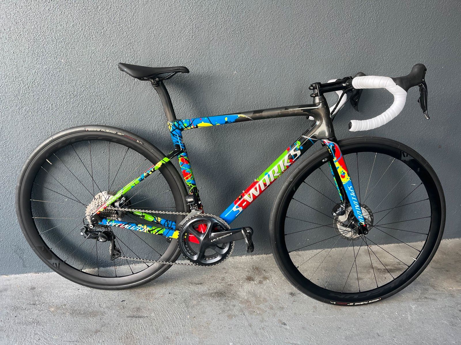

Das Rad ist so schön bunt, mach doch mal bitte eine Gesamtaufnahme vom Rad 😍
