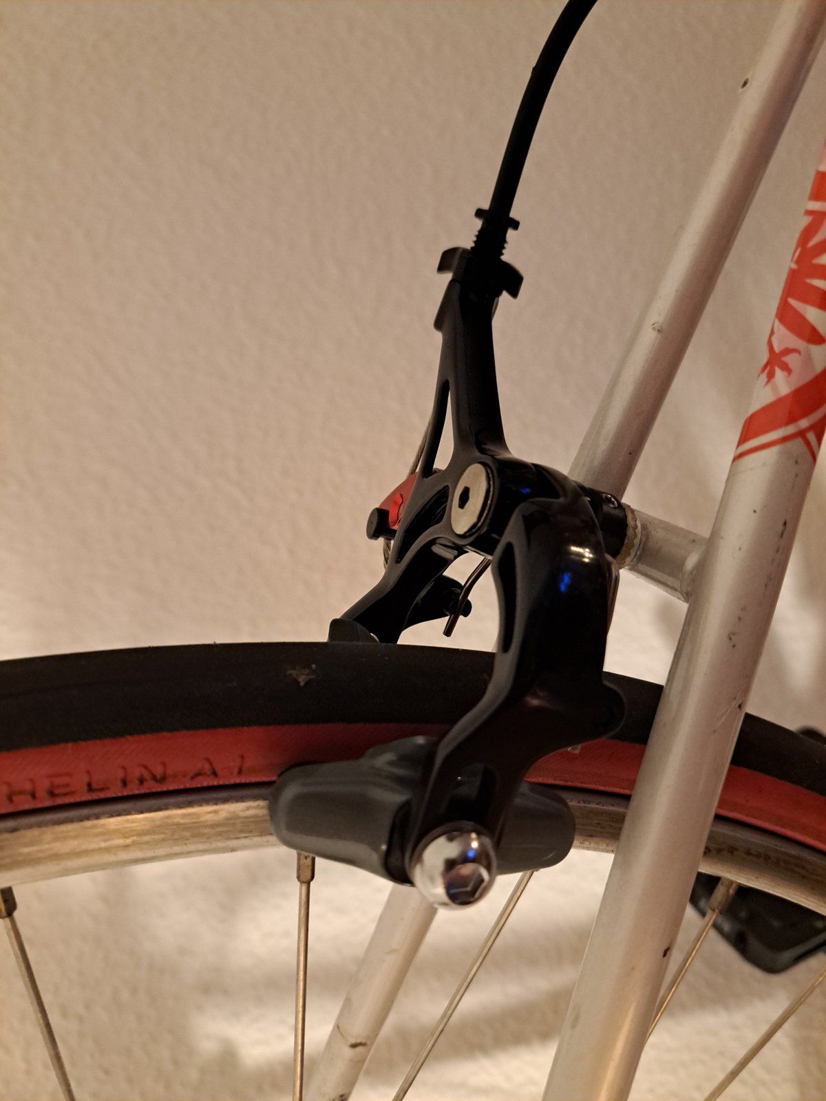

Nur mit den bremsen hapert es noch ein wenig. Die Hinterrad Bremsklötze kriegen Kontakt mit dem Mantel beim bremsen.
Da muss ich nochmal ran.

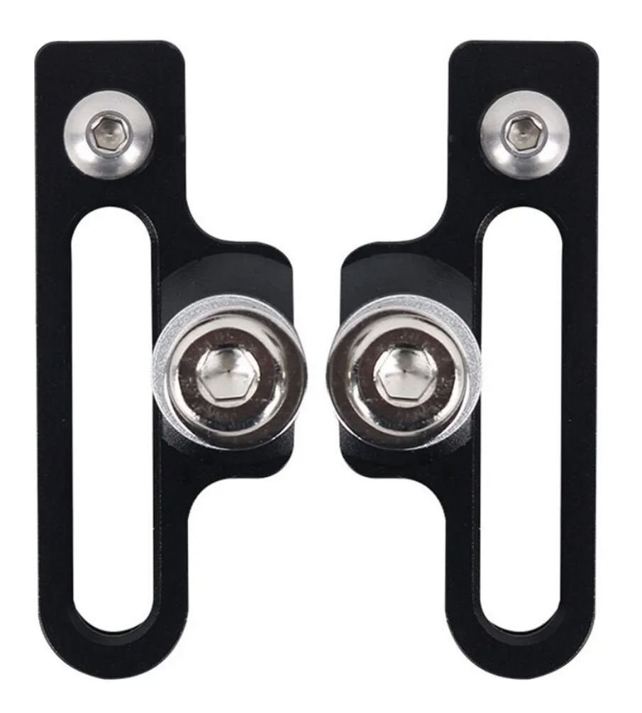

Evtl muss ich ein Adapter bauen um die Bremse etwas tiefer montieren zu können.
Jedoch hoffe ich das Problem mit schmalen Bremsklötzen beseitigen zu können... mal schauen
vllt hat jemand eine Idee?

Nur mit den Bremsen hapert es noch ein wenig. Die Hinterrad Bremsklötze kriegen Kontakt mit dem Mantel beim bremsen.
Dein Rahmen benötigt einfach Bremsen mit dem Verstellbereich 49 - 57 mm , die waren damals üblich , die gezeigten haben nur 39 - 49 mm , sind zu neu dafür.

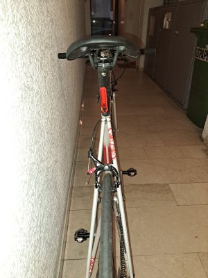

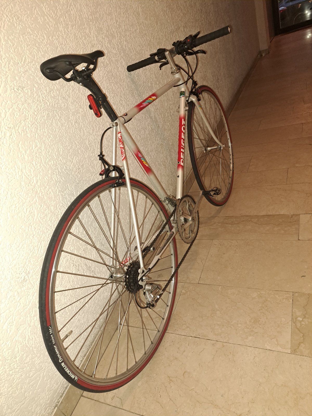

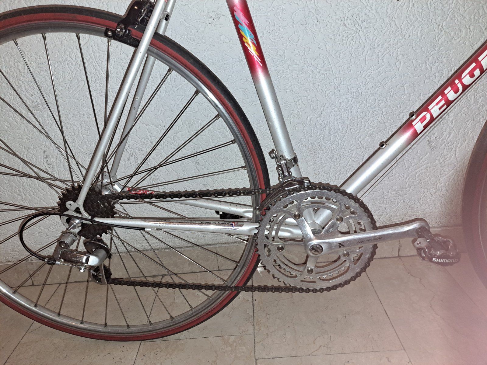

Sooo, fürs erste sind die Arbeiten an meinem renner abgeschlossen.
Die letzten tage auch einige testfahrten gemacht. Ich bin happy 😊
Hier ein paar Fotos.
