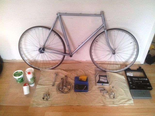

So,
das ist das erste Projekt, das ich hier von Anfang an dokumentieren möchte. Es geht um den Aufbau eines Norta Aero Rahmens mit 600ax-Teilen zum späteren Gebrauch für längere Touren. Also werden wohl eher gute gebrauchte Teile (NIX NOS) zum Einsatz kommen, weil die mit Sicherheit später den ein oder anderen Kratzer abkriegen werden.
Anfangen will ich mal mit einem Dank an jimmybob bei dem ich am Freitag das Herzstück des Ganzen erwerben konnte, inklusive Sattelstütze.
Die Teileauswahl ist ja nun durch den Anspruch auf Originalausstattung relativ einfach, aber ein paar (Geschmacks-)Fragen bleiben doch noch offen, die ich zu gegebener Zeit, entsprechend des Fortschritts, gern mit Euch diskutieren möchte.
Fühlt Euch also eingeladen, mich zu korrigieren, im Zweifelsfalle auch ein Machtwort zu sprechen, wenn ich mich zu weit vom Ziel entferne, einfach nur zuzuschauen, wie das Ganze Stück für Stück Form annimmt, oder das Ganze einfach zu ignorieren :)
kommt noch, kommt noch...
erstmal zerlegen und sichten :)
dann photographieren
ich weiß ja nicht, wie gut du anbauteile-technisch schon ausgestattet bist, aber ich hab hier noch die schalthebel mit dem aufsatz für den aero-rohrsatz (ohne diese kunststoff-romdsätze, also noch mehr aero :D) sowie diesen zugumleiter fürs sitzrohr und ein paar bremsgriffe (ohne gummis)

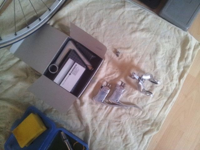

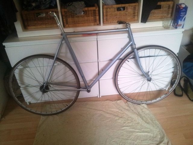

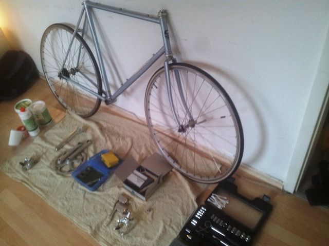

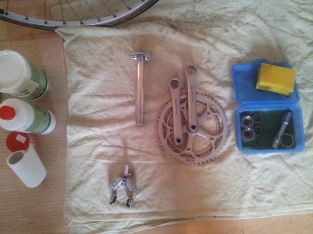

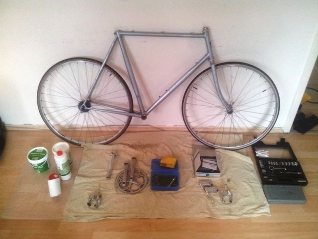

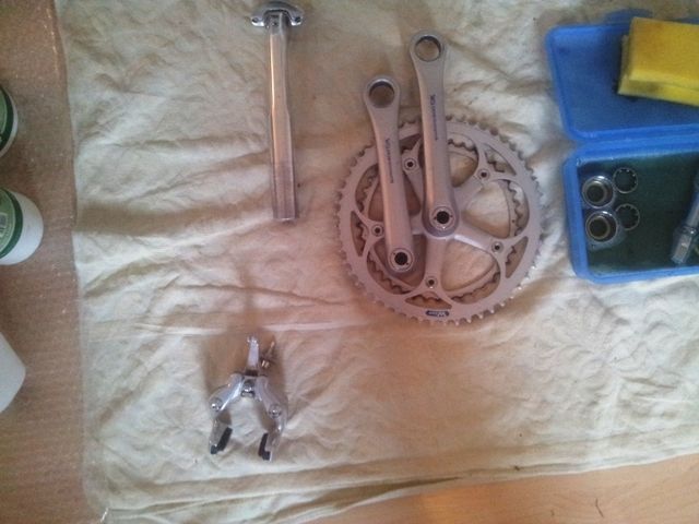

So, soweit meine Bestandsaufnahme,
Bilder von Details machen mit der Kamera nur Sinn, wenn mal wieder die Sonne reinscheint... Da ist bei Kunstlicht nix zu holen.
Teile sind soweit verfügbar:
- Sattelstütze Shimano SP-6310, 600 AX
- Vorbau Shimano HS-6300, 600 AX
- Bremsen v/h Shimano BR-6300, 600 AX
- Bremsgriffe Shimano BL-6300, 600 AX
- Tretlager Shimano BB-6200, 600 EX, da gibt es glaube ich keine AX-Version
- Kurbeln Shimano FC-6300, 600 AX
- Laufradsatz mit 600EX-Naben und Mavic-MA2, wobei ich mir nicht sicher bin, ob die nicht besser an einer anderen Baustelle verbaut werden.
- Schaltwerk Shimano RD-6300, 600 AX
- Umwerfer Shimano FD-6300, 600 AX
- Schalthebel Shimano SL-6311, 600 AX
- Naben Shimano FH-6361, 600 AX
- Steuersatz Shimano HP-6207, 600 EX, da gibt es glaube ich keine AX-Version -
Was noch auf dem Weg ist:
- Pedale, natürlich auch Shimano-6300
Was noch fehlt:
- Griffgummis :) gibt es da kompatible? die grauen/türkisen werden wohl ein Langzeitprojekt...
- Lenker von der Dura Ace AX, wobei da die Hoffnung nicht so besonders groß ist, den zu bezahlbaren Konditionen zu ergattern
- Trinkflasche von der Dura Ace AX
- Abdeckkappe für Steuersatz von der Dura Ace AX
Wo ich mir noch unsicher bin:
- Sattel, gehört da dieser drauf? Kashimax aero? http://media.tumblr.com/tumblr_ll0yxvNT221qfl7jb.jpg
- Felgen, da habe ich keine Ahnung, welche ich verwenden will bzw. welche zeit-/typgerecht sind
- Lenkerband, da gab es ja wohl auch eine AERO-Edition.
- Brems- und Schaltzüge
- Tretlager: Da ich das Fahrrad viel nutzen werde, bin ich mir nicht sicher, ob hier eine Abweichung auf ein neueres, evtl. dauerhafteres Modell Sinn macht. Wie ist da eure Einschätzung, hält ein neueres Lager länger/kürzer/gleichlang? Wenn ja, welches Lager wäre hier empfehlenswert?
Soweit erstmal.

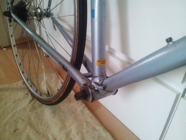

Der Rahmen hat m. M. n. Originallack, der aber stellenweise schon strak in Mitleidenschaft gezogen wurde (Kettenstrebe, ...)

Bin mir noch nicht ganz sicher, wie ich den Lack am besten angehe.
Habe schon mit dem Gedanken Neulackierung gespielt, aber nach einer ersten Reinigung sind die Schadstellen eigentlich ganz überschaubar. Mal schauen, was sich da noch machen lässt.

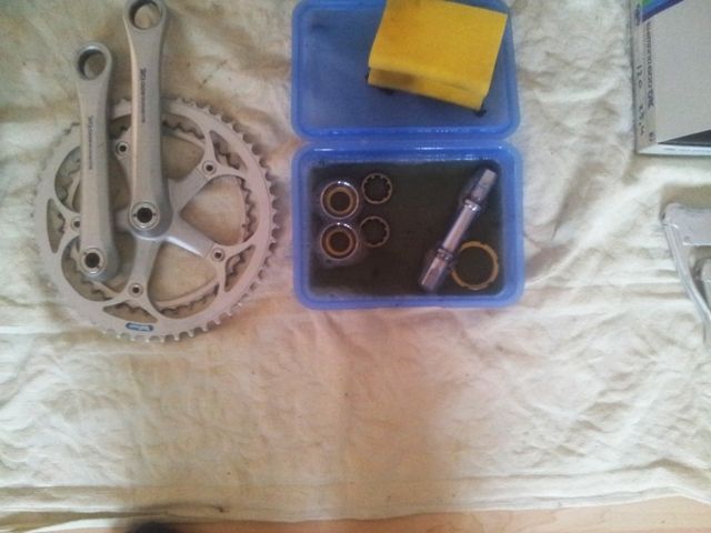

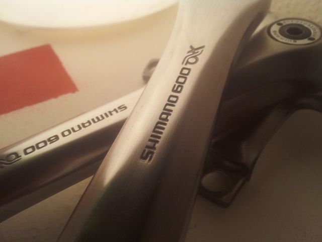

So, ich konnte es nicht lassen und hab mich doch dazu hinreißen zu lassen, zumindest die Kurbeln von der unschönen Lackierung zu befreien.
Bin mit dem Ergebnis ganz zufrieden, hab einfach beim 1000er Papier aufgehört, damit es nicht zu glänzig wird.
Damit kann ich mich jetzt auch wieder dem Wesentlichen widmen, Intermezzo mit Schleifpapier und Politurpaste beendet :)

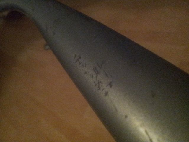

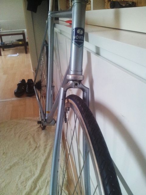

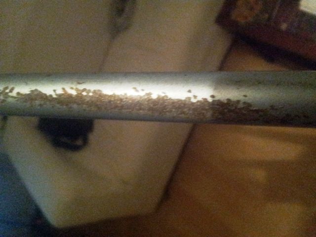

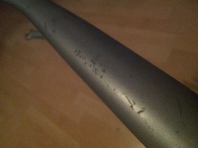

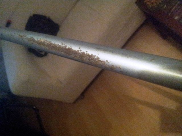

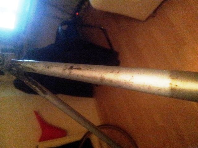

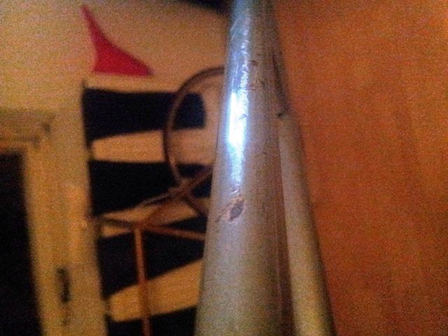

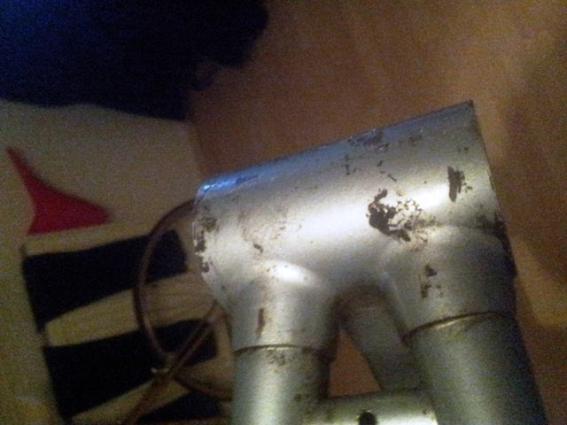

Habe mir heute den Rahmen mal vorgeknüpft... und bin am überlegen. Ich hatte bei meinen Planungen ohnehin eine Neulackierung mit einkalkuliert. Allerdings sind die Lackschäden auf wenige Positionen beschränkt, dort aber umfangreich. Was für Optionen seht Ihr hier? Bekomme ich das irgendwie ohne Entfernung des Originallacks wieder hin?
Bessere Bilder kann ich morgen nachliefern, da komme ich vmtl. mal bei Tageslicht nach Hause ;-)

Hab ich mir schon gedacht und war ja auch so eingeplant. War nur überrascht, dass der Lack flächig eigentlich noch recht gut ist und kurz die Hoffnung gehabt, den Originallack drauf lassen zu können.
Naja, damit wird sich mein Fortschritt wohl etwas verzögern, beim Lackierer habe ich so 2 Wochen Wartezeit.
Bis dahin wird entlackt, ich mache das aber lieber chemisch. Ist zwar ne Riesensauerei, aber man muss nicht so viel nacharbeiten und man trägt kein Metall ab.
Ich hab letztens einen Rahmen chemisch entlackt (mit einem normalen Abbeizer aus dem Baumarkt) und hatte keinen Erfolg, als ich nach der Anleitung auf der Packung handelte.
Letztendlich hab ich den Abbeizer richtig dick aufgetragen, dann den ganzen Rahmen in Alufolie eingewickelt und an den Rohren festgedrückt und einen Tag lang einwirken lassen (Gebrauchsanweisung sprach von zwei Stunden..) und beim 'Auspacken' des Rahmens fiel mir schon der ganze Schmodder und Lack entgegen. Einige wenige Stellen musste ich dann tatsächlich auch mit der Topfbürste nacharbeiten.
Ich rate dazu es unter freien Himmel einzupinseln und großflächig den Boden auszulegen..
