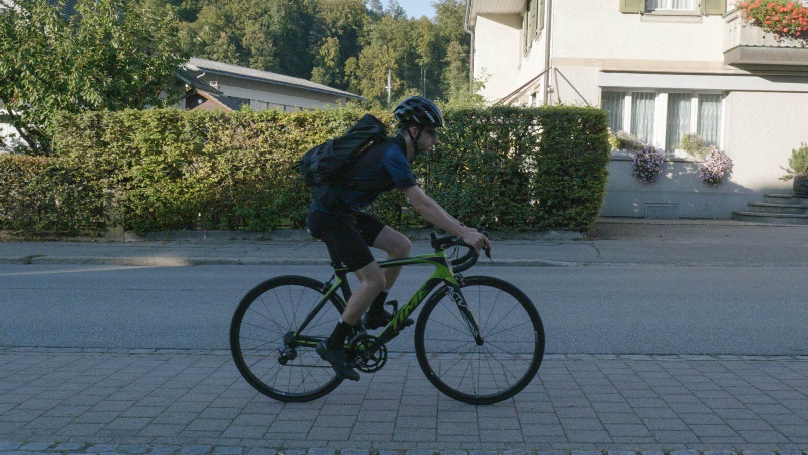

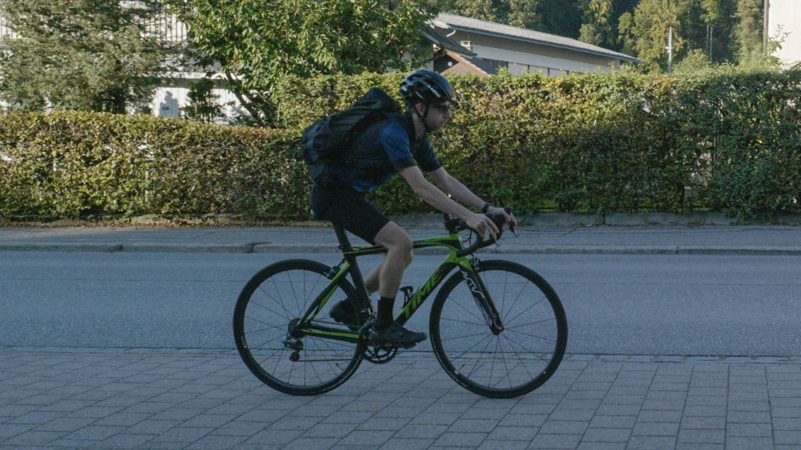

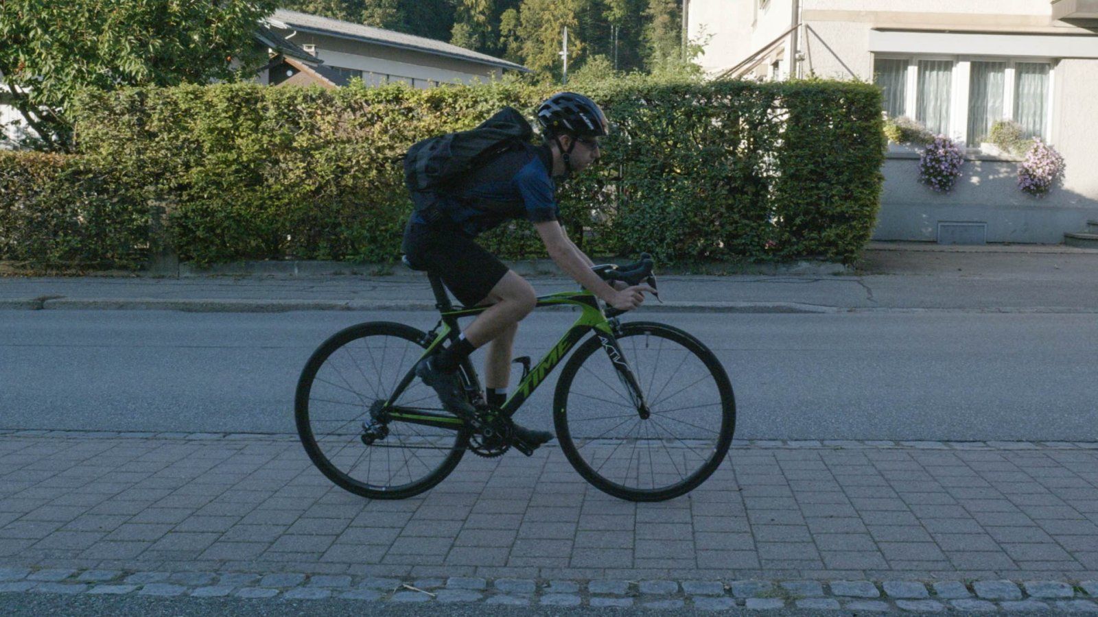

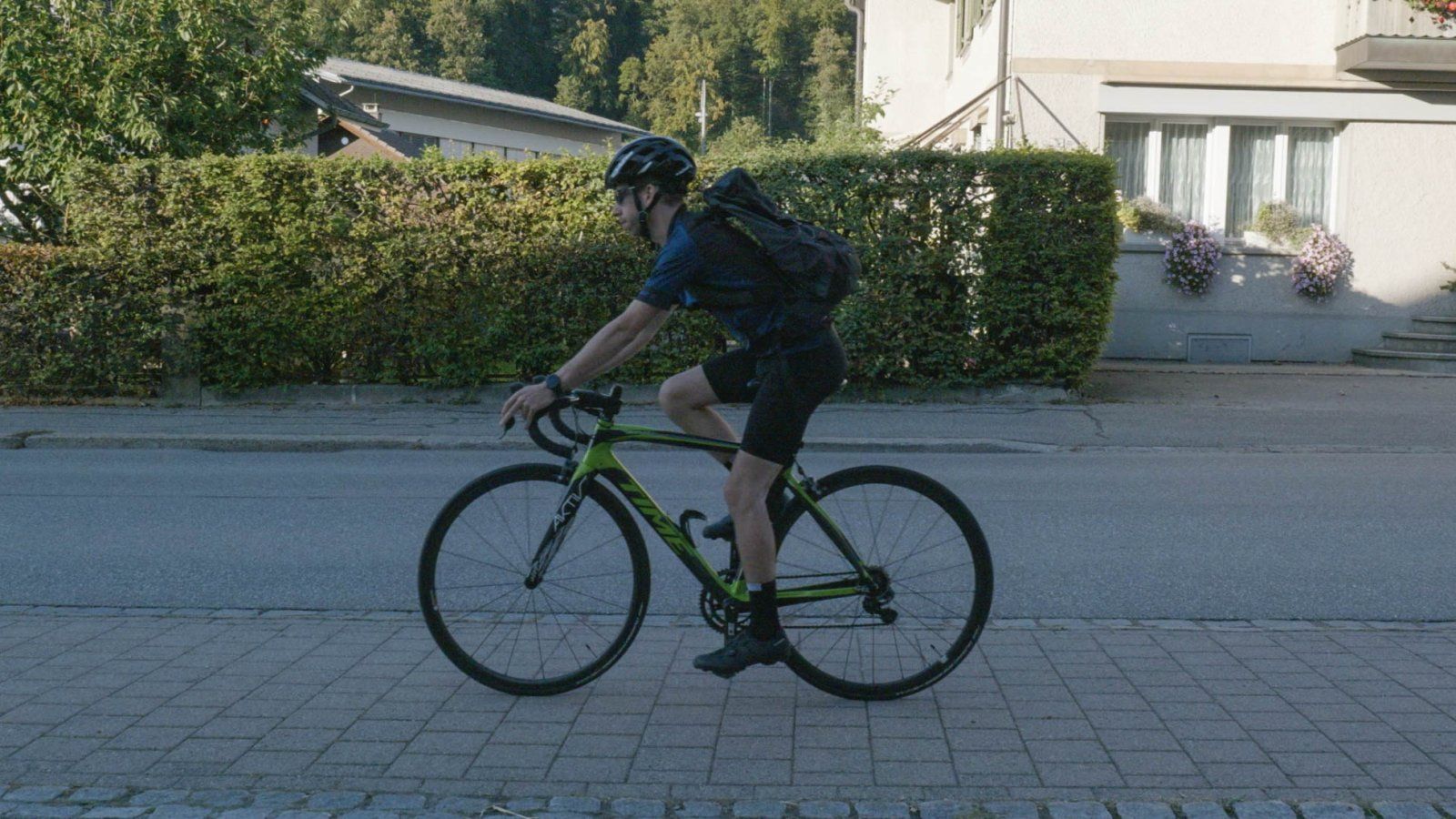

ich habe dazu mal die Kamera hingestellt und bin bisschen davor rumgefahren. (Habe daraus dann Screenshots erstellt)
Also ich würde sagen optisch, sieht es gar nicht so schlecht aus, was die Winkel etc angeht. Oder was meint ihr dazu?

Ganz verkehrt sieht das nicht aus. Mir schmerzen die Schultern gern mal, wenn ich nur 2 Wochen MTB statt RR gefahren bin, die Haltung erfordert schon gewöhnung.
Aber: warum hast du den Rucksack auf? Ohne würde es besser sein, wenn man die Haltung anschauen will / soll...

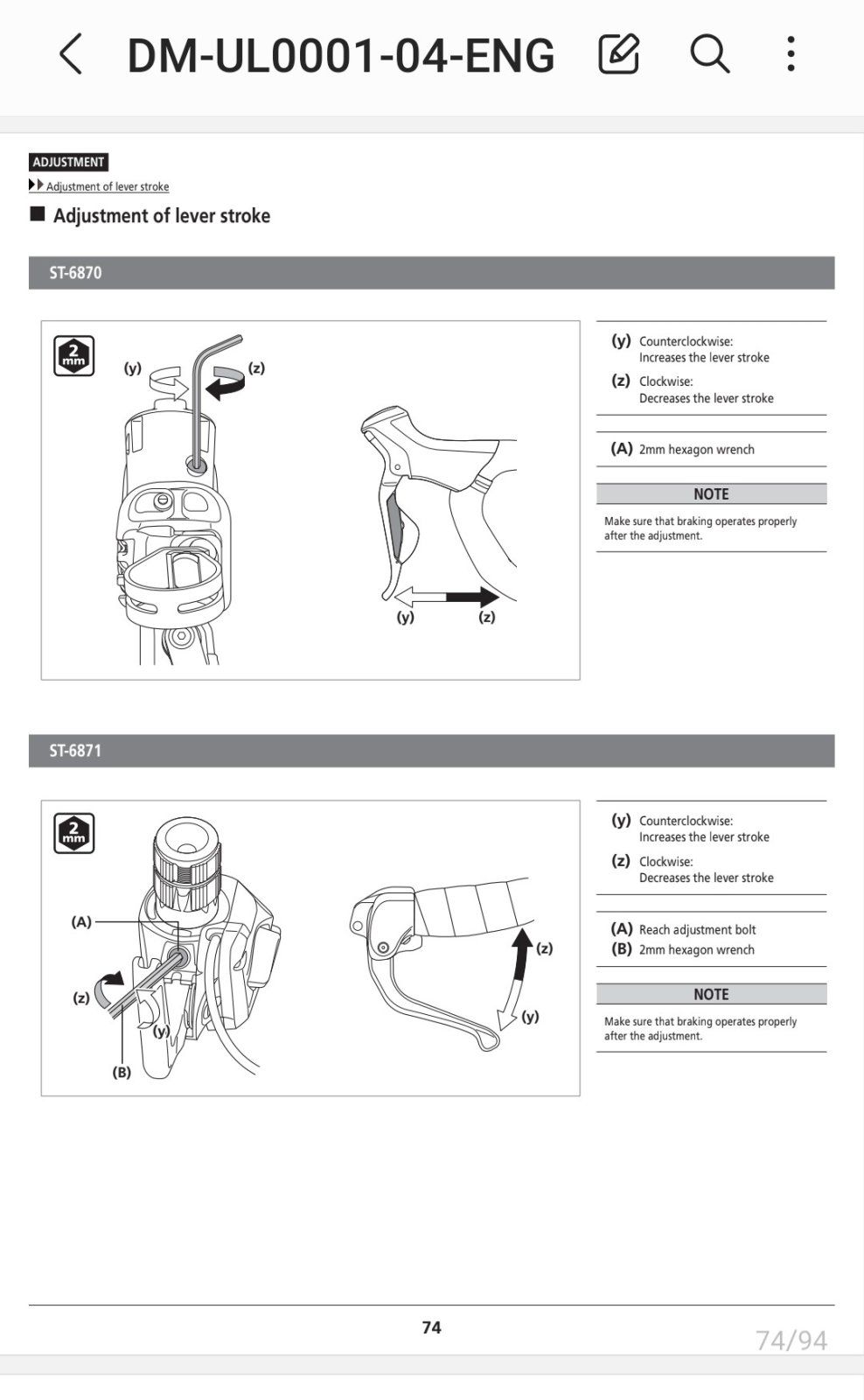

Lässt sich der Hebelweg Deiner Bremsen verstellen?
Sieht aus, als kämst Du kaum ran, kann aber täuschen.
Die STI's stehen ganz schön weit nach oben. Falls @RRDrone Probleme mit einschlafen Händen hat, solltest du die mal etwas gerader stellen, dann sollten Hebel auch näher an den Bügel kommen. Grundsätzlich finde ich aber auch, das das nicht total verkehrt aussieht. Wegen des Rucksackes lass dich nicht verunsichern. Die Stylepolizei ahndet sowas zwar mit drastischen Strafen 🤪, aber mach ruhig dein Ding.
Das ist ne gute Frage... kann ich die verstellen? Müsste ich mal nachschauen.
Es ist eine Shimano Ultegra Di 2 6800. Muss mal googeln. Denke schon das man die Einstellen kann.
Aber ich muss sagen, bis jetzt habe ich mir darüber noch so gar keine Gedanken gemacht. die STI's und der Lenker waren bereits ab Werk so eingestellt^^ Und bis jetzt hatte ich eigentlich keine probleme damit.
Muss mal schauen, Bin mir vom Motorrad recht grosse Bremshebel Distanzen gewöhnt. Aber kann ja mal schauen ob ich da noch etwas optimieren könnte.

Ja der lieber ist etwas nach oben gedreht. Du kannst die Griffe aber auch ein wenig verstellen, ohne das Lehrerband zu entfernen. Die Griffweite und eventuell auch den Leerweg des Hebels kannst du einstellen. Welche Gruppe hat du genau verbaut?
Viel Sattel-Überhöhung zum Lenker ist nicht zu sehen, aber für den Anfang ok. Gerade im 3. Bild ist der Körper imo etwas zu aufrecht. Spacer sind wohl schon alle draussen, aber wenn es standard Ahead Vorbau ist dann hat man ja viele Optionen wenn man 10-20mm vorne tiefer gehen will.

Jap das mit der Sattelüberhöhung ist so. Aktuell sind es ca. 5cm.
Aber für mein Gefühl ist das schon mehr als genug xD. Nackenverspannungen werden mot noch mehr Überhöhung wohl kaum besser.
Ich habe sogar schon überlegt noch ein zwei Spacer nach unten zu packen um aif ca. 3cm überhöhung runter zu gehen.
Aber dachte dann, das ich wohl erstmal bisschen mehr km fahren muss. Als Einsteiger täuscht einem da wohl das eigene Bauchgefühl etwas.
Habe aber auch gelesen, dass kleinere Personen prinzipiell weniger Überhöhung fahren sollten. Und ja ich bin mit 1.65cm zimlich klein.
Um noch tiefer zu gehen könnte ich noch 1 kleiner Spacer und den Haltebügel für die Elektronik(Schaltelektronik) heraus nehmen. (Dann wäre noch 1cm drin) müsste dann nur das Elektronikkästchen anders befestigen.
Aber im Moment reicht mir gefühlt die Überhöhung aus.

Was für eine Vorbaulänge ist da dran? Eventuell mal einen mit 10 - 20mm kürzer versuchen. Du hast so finde ich die Arme doch sehr durchgestreckt.
Ist aktuell nen 100mm dran. Das könnte ich mal testen... evtl. Etwas kürzer und dafür noch gleich etwas tiefer zb.

Ich würde erstmal ein paar 100km so fahren wie es jetzt ist. Eher, um die Gewöhnung zu erleichtern, den Vorbau um 1 (oder 2) Spacer erhöhen und in nach ein paar Touren wieder runter.
Alles auf Anschlag runter kannst du dann nach weiteren paar 100km, wenn du dich "eingefühlt" hast. Und ja, die 5cm sind auf die Körperlänge betrachtet schon Ok, übertreiben muss man es ja zum reinen Fitnesstraining auch nicht.
Aber das ist ein Punkt mit dem Rucksack im Bild: die Form deines Rücken kann man nicht erkennen. Machst du zB einen Bucken auf Höhe Schulterblätter oder bist du in der Lendenwirbelsäule geknickt, oder in der Hüfte nach vorn rotiert...
Das sind aber Details, an die man sich auch später nach machen kann.
