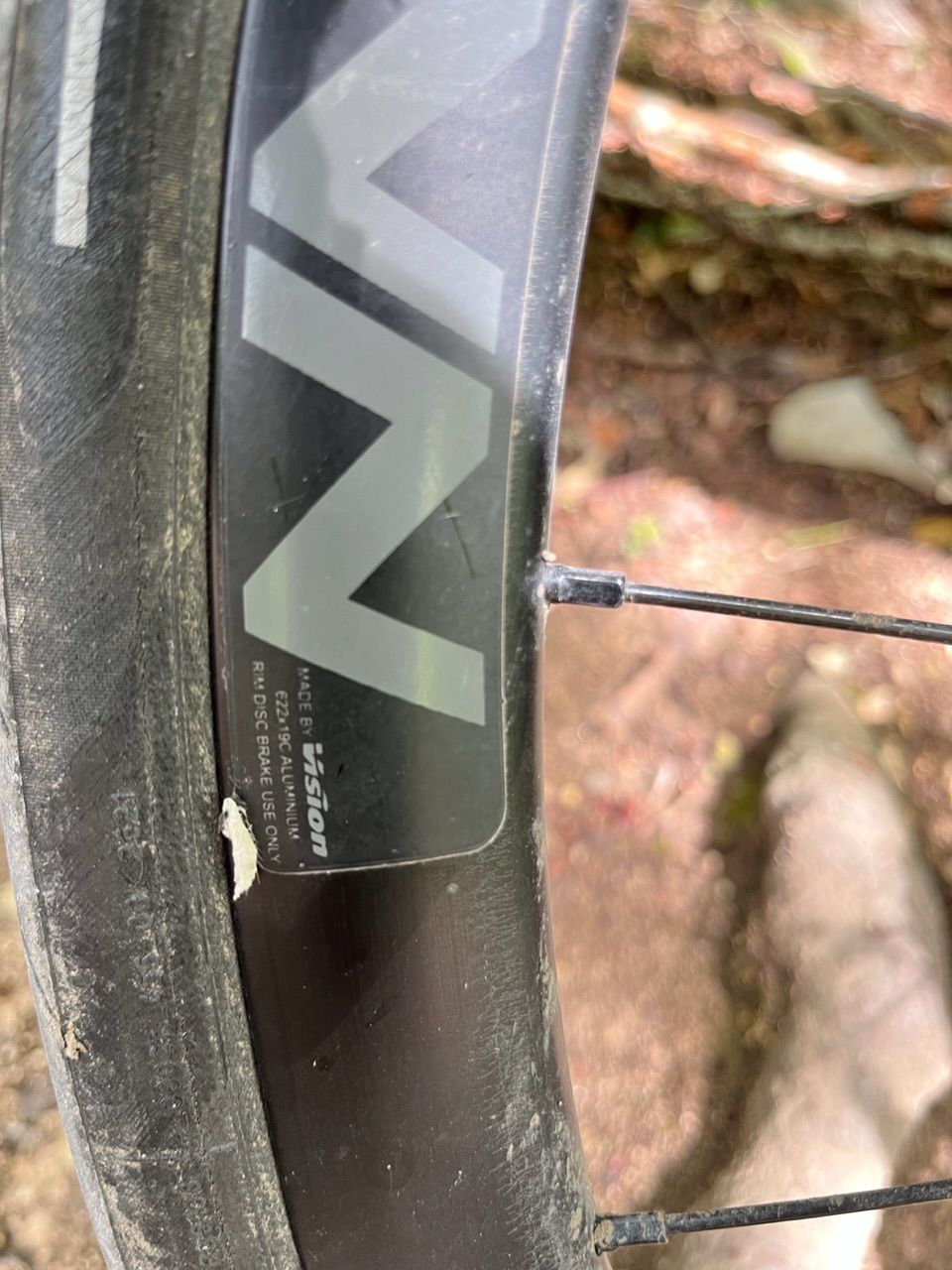

Felgen: OEM Bianchi. Einen Aufkleber habe ich gefunden „made by Vision“, siehe Foto

Ich finde zur Felge wenig, vermutlich kann die Tubeless mit passendem Felgenband. Oder habt ihr da Bedenken?

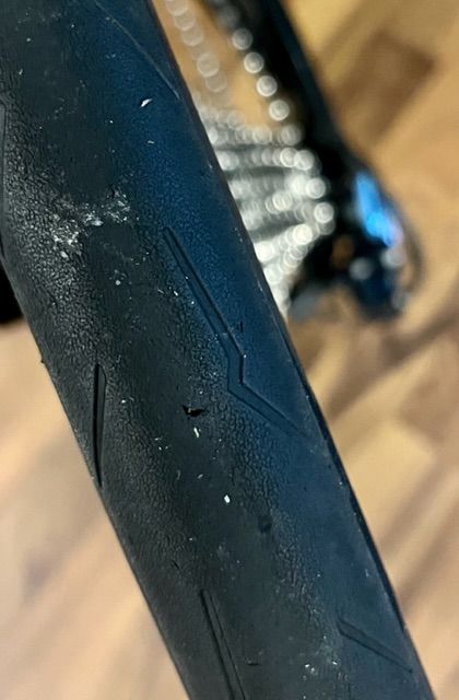

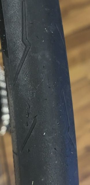

Habe mit dem Hinterreifen noch 290km gemacht, es sind noch eine Menge weiterer Schnitte reingekommen, teilweise hängen auch noch kleiner Steinchen oder auch Glas drin. Haben aber offenbar nur die Gummimischung durchstoßen und die Karkasse zum Schlauch hat gehalten. Hier mal zwei Fotos, solche Macken kommen locker alle 2cm. Bin ich da zu kleinlich und das ist doch normal?
Kommt halt drauf an, was bei dir so herumliegt. Früher sahen alle meine Reifen so aus, weil entsprechendes Scheißzeug im Winter gestreut wurde (Mini-Flintsteinchen) und bis Pfingsten liegen blieb. Seit ich ein paar km weiter rausgezogen bin habe ich das Problem kaum noch.

Zu hoher Druck kann durchaus die Empfindlichkeit gegenüber spitzen Hindernissen etc erhöhen.
Das Bild oben zeigen meine 25er Conti auch bei vielen km in der Stadt.
30mm 3-3.5bar. Sogar mit Schlauch.
