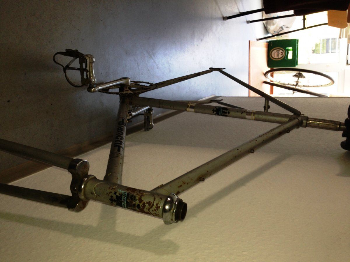

Hallo an alle.
Ich bin neu im Forum und schon brauche ich eure Hilfe.
Ich habe für lau ein altes, sehr altes Bianchi Rennrad geschenkt bekommen. So weit so gut, ich freue mich und habe beschlossen einen Neuaufbau zu starten.
Da ich aber leider nicht allwissend bin, bin ich wohl auf eure Hilfe angewiesen. Ich würde mich über regen Zuspruch freuen.
Im Anhang habe Bilder für das allgemeine Verständnis angefügt.
Ist-Stand:
Stahl Rahmen:

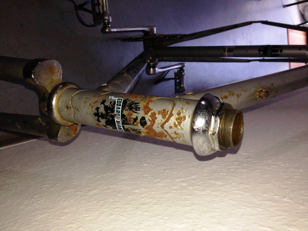

Bianchi, Modell konnte ich nicht in Erfahrung bringen. Nur Vorne ist eine Nummer eingraviert / gestanzt. OB 04 537. Rahmenhöhe 57 cm. Lack könnte definitiv in besserem Zustand sein, aber das klärt sich auch irgendwie.
Schaltung:
Huret. Daher tippe ich das Modell auf vor 1980. Schaltung ist 2x6. Umwerfer, Schaltwerk und Schalthebel am Rahmen sind von Huret. Rahmenschaltung ist nur angeklemmt.
Bremsen:

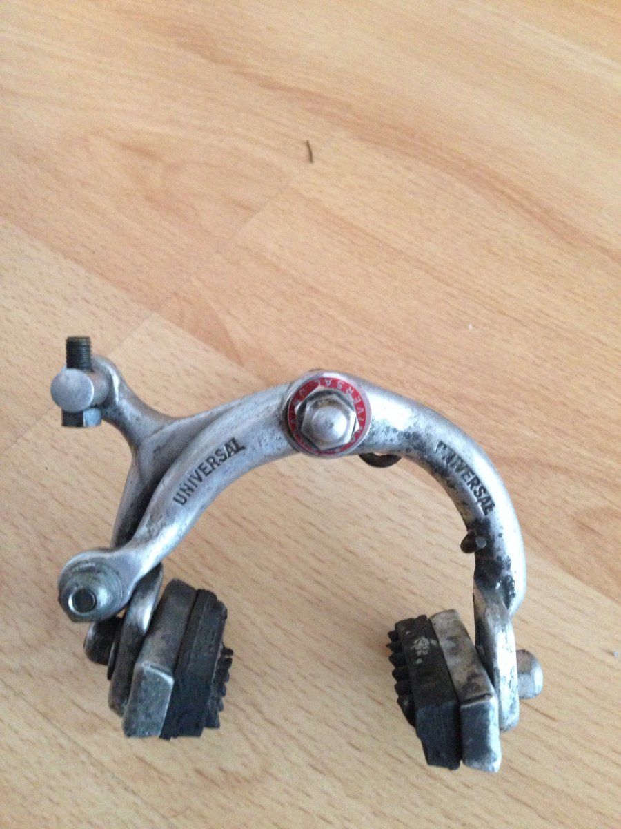

Universal. Keine weitere Typkennzeichnung.
Bremshebel von Modolo.
Kurbel:

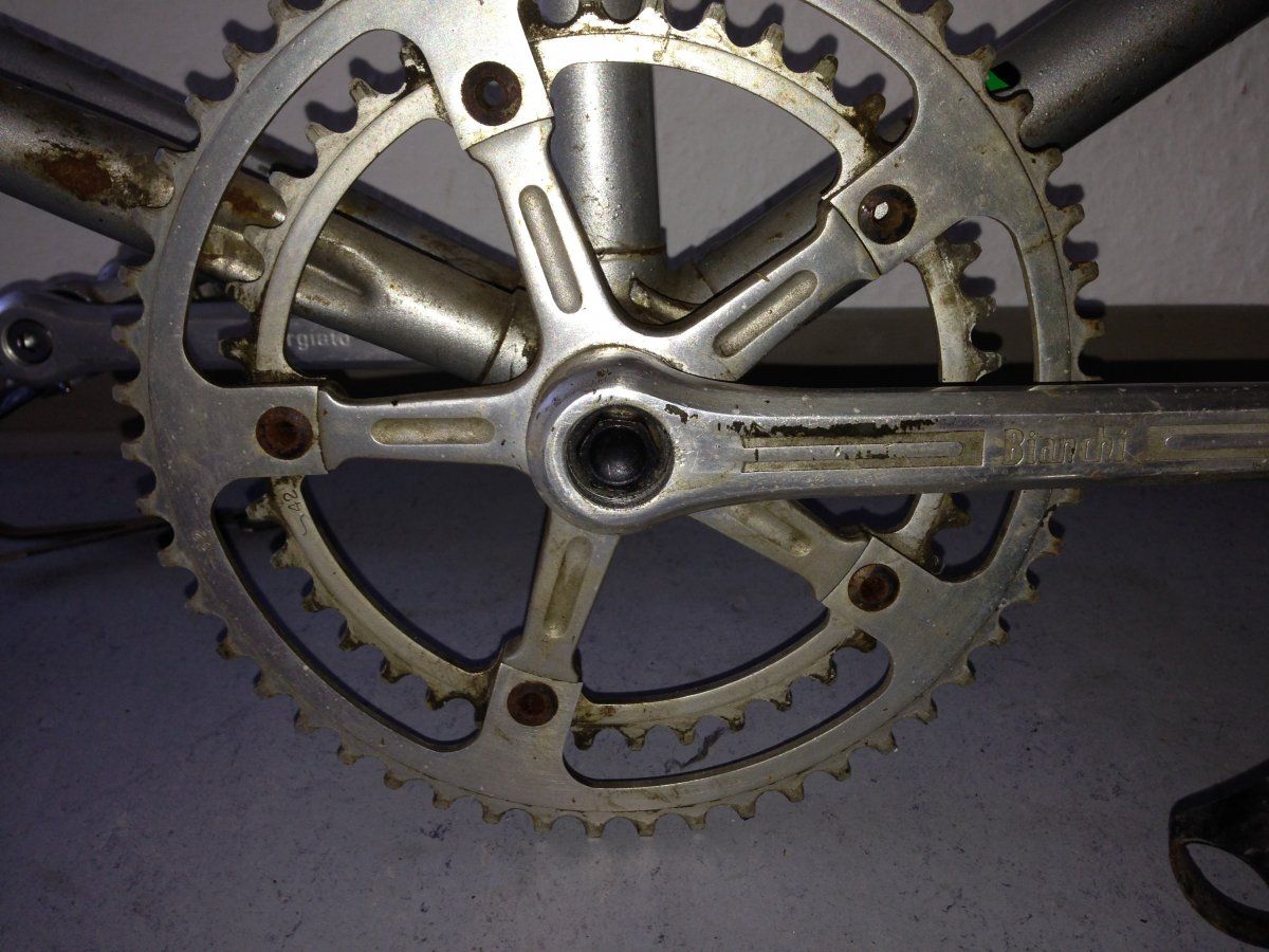

Ist von Bianchi. Kettenblätter 42 und 52. Vierkant?
Pedale
nachträglich angebaute Shimano 600
Lenker
ITM Special ?
Laufräder
27 Zoll bzw. 27 x 1 1/4 bzw. 32-630 mm
Sattel
steht nix dran
Vorgehen und offene Fragen:
So jetzt wirds interessant.
Plan ist vollkommener Neuaufbau, aber dabei habe ich so einige Fragen bzw. Unsicherheiten.
(PS: Wer von den genannten Teilen etwas kaufen will, kann sich gerne melden. )
1. Weiß jemand welches Modell das sein könnte?
2. Die Laufräder sind ja die alte Rennradgröße. Da ja aber die heutigen 28 zoll mit 622mm + 23 mm kleiner sind als die derzeit verbauten, müsste doch einem Einbau von neuen 28 zollern Drahtreifen nichts im Wege stehen oder? Die 4 mm bei der Einbauweite verkraftet der Stahlrahmen glaube ich.
3. Thema Kurbel. Da kenne ich mich leider wenig aus. Ist das auf dem Bild eine Vierkantkurbel? Wenn ja, kann ich auf das verbaute Innenlager neuere Kurbeln, welche dann dreifach sind, draufstecken? Oder muss ich mir nen neues Innenlager besorgen?
4. Für weitere Anmerkungen und Tipps bin ich sehr dankbar.

Willkommen im Forum!! :bier:
1. Keine Ahnung. Aber da gibt's zumindest einen Experten, der den Namen des Rades in seinem Nickname trägt.
2. 126mm dürfte Dein Rahmen haben, tippe ich mal. Das reicht um flink unterwegs zu sein. Neue RR-LRS halte ich etwas für übertrieben an dem patinierten Rad. Lieber
was solides gebrauchtes. Findeste hier im Biete-Faden.
3. Dürfte 4-Kant sein. Warum 3-fach Kurbel? Wenn es doch Dein Wunsch ist, brauchste wohl ne längere IL-Welle damit genug Platz für die Kurbel anschließend ist.
4. Aufgrund des Zustandes ist's sicher keine Toprenner, aber wenn es fährt, passt, funktioniert und Spaß macht, ist's genau das richtige um in die Materie einzusteigen. Das
Schöne und Wahre kommt mit der Zeit. Also, erstmal aufbauen und Freude dabei haben und dann fahren, fahren, fahren.
Anschließend gilt die Goldene Regel n+1 auch für Dich.;)

Der Grund für die 3-Fach Kurbel ist, dass ich mir grad sehr günstig ne Sora 3300 gruppe holen kann. Deshalb dachte ich, dass das Sinn macht mit der neuen kurbel. .Würde das auch mit der 2 fach gehen? also die alte dranlassen? das geht doch bestimmt nicht wegen den anderen Kettenblättern?

Die 2-fach Kurbel könnte funktionieren, warum auch nicht. Bloß, im Zusammenhang mit den STIs oder wie die Dinger heißen, wirds kompliziert. Und wenn die Sora hinten 8fach oder mehr schaltet (EB), wirds ebenso hakelig.

Da passen übrigens nur Bremsen mit Mutternbefestigung dran, wie ich das sehe. Schon die erste Einschränkung, Bremsen ab ca. 1980 haben Imbus. (Falls ich dir jetzt das erste Rätsel mitgegeben habe, gut. :p)

Das mit den Mutterbefestigungen ist ja mal nen Hinweis, auf den ich so nicht gestolpert wäre. Danke. Da gibt es dann wohl nur die Wahl zwischen: die alten Dinger verwenden, bohren oder sich irgendwas hinzubasteln? sehe ich das richtig?

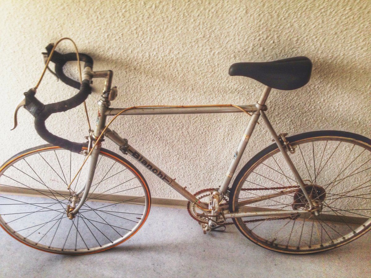

Das gezeigte Rad ist wohl ein Bianchi "Sprint", was damals ein günstiges Einsteigermodell war (etwas über den Halbrennern, aber nur knapp) und ziemlich oft auf ebay und den Kleinanzeigenportalen auftaucht. Ausstattung war wohl Sachs-Huret, mit Universalbremsen und die Kurbel könnte auch Original sein.
Ob man sowas nochmal aufbauen will, sollte man sich schon genau überlegen. Erstmal braucht der Rahmen mit dem derben Rost eine Neulackierung. Dann ist die Größe der Laufräder durchaus ein Problem, denn 27" Felgen sind eher rar und ein Laufrad mit gängiger 28" Größe einzubauen ist keine gute Idee. Warum? Es gibt dann Probleme mit dem Bremsmaß, man bräuchte extrem langschenklige Bremsen, die unschön aussehen und auch nicht gut bremsen.
Als gute Basis für die Verwendung mit STI und modernen Teilen sehe ich den recht schweren Rahmen jetzt auch nicht. Wenn man sich die Mühe überhaupt machen will, würde es eher Sinn machen, damit in Richtung Stadtrenner/Singlespeed zu gehen. Soll jetzt alles die Freude am Aufbau nicht verderben, aber es schadet nicht, erstmal zu recherchieren und genau zu überlegen.

@Hannes : auf den Bremsen steht auf beiden Schenkeln jeweils Universal. Sind auch die langen 53-57mm, wenn ich richtig gemessen habe.
hätte ich jetzt auch so gesehen. Bauhjahr um 1980 rum. Heute würde man an sowas ne Sora bauen. :D Passt aber, wie ich auch finde, nicht.

Das Modell ist Universal Sport.
Danke für den Link. Anbei noch ein Foto zum Nachvollziehen.
