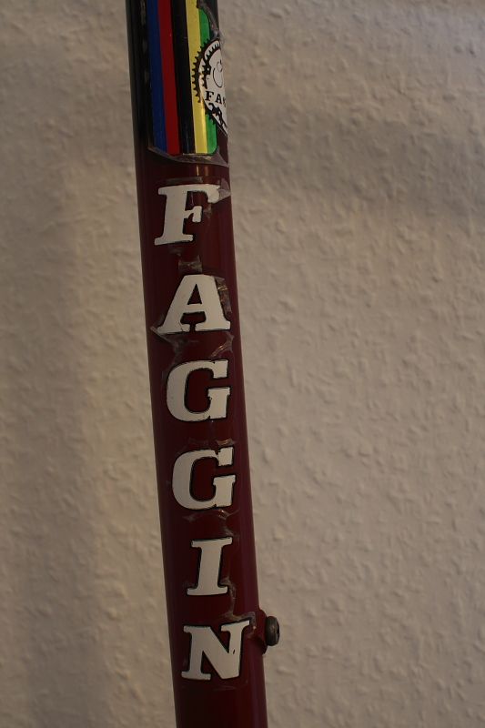

    Hallo Freunde klassischer Stahlrahmen.
    Mein Fagginrahmen ist sich unschlüssig, ob er neu lackiert oder lediglich mit neuen Decals geschmückt werden möchte. Grundsätzlich mag ich Patina am Rahmen ,die Lackierung platzt aber unglaublich leicht weg und ist darüber hinaus auch nicht das, wo ich vor Freude durchdrehe, ein komisches Rot-Schwarz-Grün-Gemisch. Die Aufkleber lösen sich arg an den Kanten vom Rahmen. Einfach unschön!
    Der Rohrsatz ist laut Aufkleber ein Columbus SPX, komplett unterverchromt.

    lösen sich die Decals da randmässig? sind das noch Wasserschieber oder hat da schon mal wer Replicas geklebt? Wenn der Lack eh nicht hält dann würd ich sagen runter damit.

    Genau, sie lösen sich da randmäßig. Bei meinen Rädern habe ich diese Klebekante so auch nicht, die sich hier löst. Werden die original Rahmenaufkleber nicht normalerweise mit Klarlack überlackiert?

    Ich würde fast glauben, da hat schonmal einer neu machen versucht mit Entlacken, Lackieren und Aufkleber drüber ohne Klarlackschicht am Ende.
    Für eine ordentliche Lackierung auf Chrom braucht man schon ein winziges Maß an Mindestrauhigkeit oder muss spezialisiert sein.Ein Autolackierer hat mir hier neulich von einem nachträglich verchromten Rennradrahmen erzählt, den er einfach nicht rau bekommen hat und eine Lackierung unmöglich war.
    So lassen würde ich das auch nicht, zumal du beim aus dem Sattel gehen am Berg oder beim Sprinten wohl darauf achten musst, dass deine Hintermänner keine Lacksplitter ins Auge bekommen...

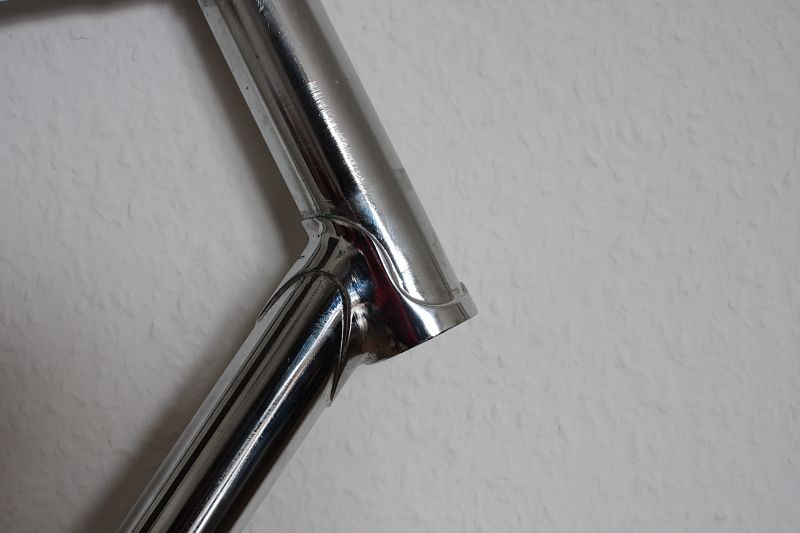

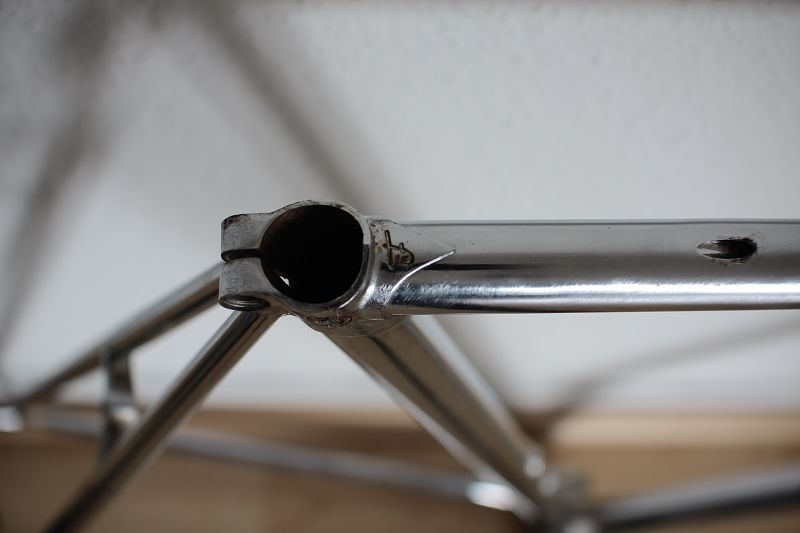

    Ich hatte mich jetzt doch dazu entschlossen, den Faggin-Rahmen entlacken zu lassen. Die Bilder zeigen den Zustand direkt nach dem Abbeizen. Ich bin mit dem Zustand des Chroms im großen und ganzen zufrieden. Ausgerechnet die Sattelrohrmuffe ist aber nicht so schön, dafür kann sich die Innenlagermuffe sehen lassen.
    Ergo: bin mir immer noch nicht sicher ob, ich ihn neu lackieren lassen will... Wenn Neulackierung, dann hätte ich gern die Sattelrohrmuffe blank gelassen....
    Ich denke, ich werde jetzt erstmal die Chrompolitur nehmen und mich an den Stellen auslassen, die bestimmt nicht lackiert werden.
    PS: Das spricht eigentlich für eine Neulackierung: http://www.littlefishbicycles.com/2011/11/keiths-stainless-lugged-spirit-road.html Kennt jemand die genaue Farbe...?
