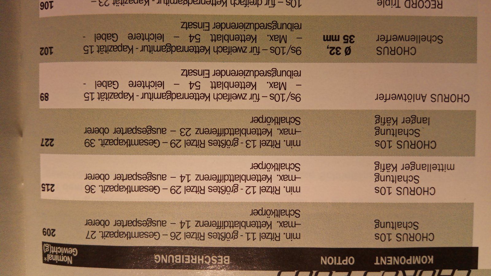

Geschaut und ändert an "max. 29" nix:

Das hängt auch vom Rahmen bzw. dessen Ausfallenden ab - wenn's dumm läuft, ist u.U. wirklich nur die offizielle Spezifikation drin.

nette Tabelle und: Nicht so einfach das ganze Thema aber immerhin sieht die Sache bezüglich den Platzverhältnissen am Rahmen und dem Ausfallende bei mir vielversprechend aus. Habe probehalber eine 8-f 13-28 Miche Kassette montiert und die funktioniert mit dem 1995'er 8-f Record Schaltwerk einwandfrei - zumindest bei der Trockenübung am Montageständer. 28 ist zwar wahrscheinlich das Limit damit Schaltröllchen, Kette und Ritzel sauber aneinander vorbei laufen ohne sich beim Schalten und dann beim normalen Laufen im Weg zu sein aber ansonsten ist da in allen Richtungen ausreichend Luft auch für grössere Ritzel. In dieser Konfiguration werde ich es vorläufig mal belassen und im hoffentlich bald kommenden nächsten (frühen) Frühjahr am Berg austesten. Zusammen mit dem montierten 33'er Kettenblatt wird es damit auch an grösseren Steigungen recht komfortabel bergauf gehen. Beim "gemütlichen" Bergaufstrampeln kann ich mir dann Gedanken machen, ob ich mir aus optischen Gründen ein 10-f Schaltwerk und der der damit verbundenen Pröbelei bezüglich der möglichen Zähnezahl antun will ... Bin aber weiterhin offen für jede Anregung und Tipps in diese Richtung!!
