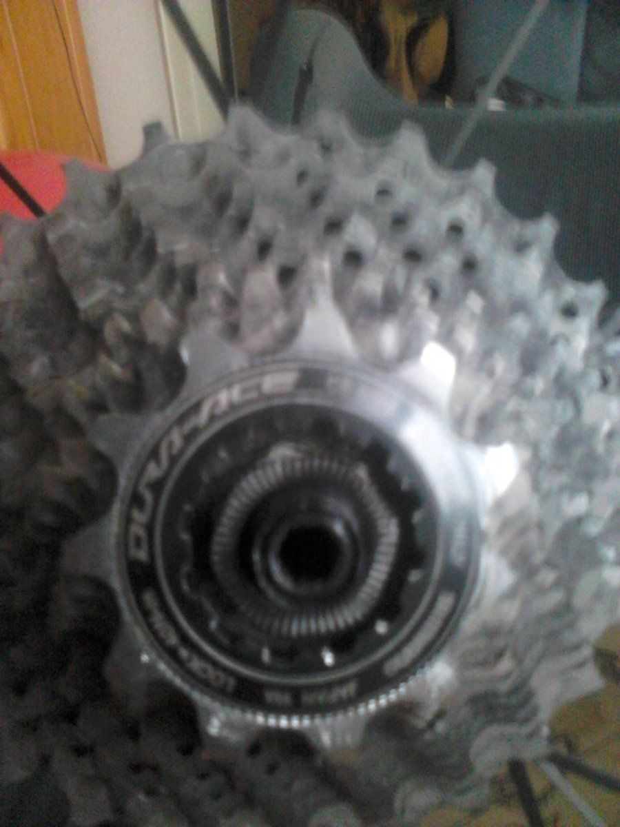

danke, aber so sieht es aus, wenn ich die Kappe abmache: DSC_0081.jpg
wo komm ich da mit einem Imbus hin? diese Runde Hülse auch noch abziehen?

Ich hab nochmal etwas rumgesucht. Sieht so aus, als ob die neuen Cosmic Carbone SLE jetzt so Naben hat wie die Cosmic Carbone SLR. Da wird rechts ein 5mm Inbus reingesteckt und dann mit dem 17er die Mutter gelöst, wie du schon vermutet hast.
Um sicher zu gehen, wäre ein Bild von der Freilaufseite, wo man die Mutter erkennt hilfreich.
Meine erste Anleitung war für die alten SLE

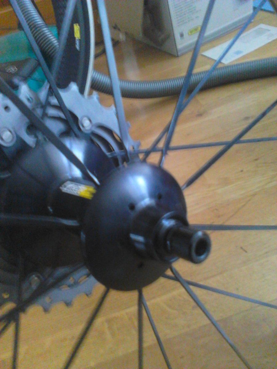

danke, also so sieht das aus: DSC_0082.jpg
5mm passt auf jeden Fall, den 17er finde ich gerade nicht..
mir ist aufgefallen, dass da was nicht stimmt, weil immer bei kräftigen Tritten ein Schleifgeräusch entsteht, so als würde die Kette am Umwerfer schleifen, was ich aber ausschließen kann. das Geräusch tritt nur bei der größeren Hälfte der Ritzel auf. erst hatte ich den Abschlußring im Verdacht, den ganz festgezogen, dann festgestellt, dass der Freilauf minimal wackelt.
ich hoffe, ich kann das damit beheben
