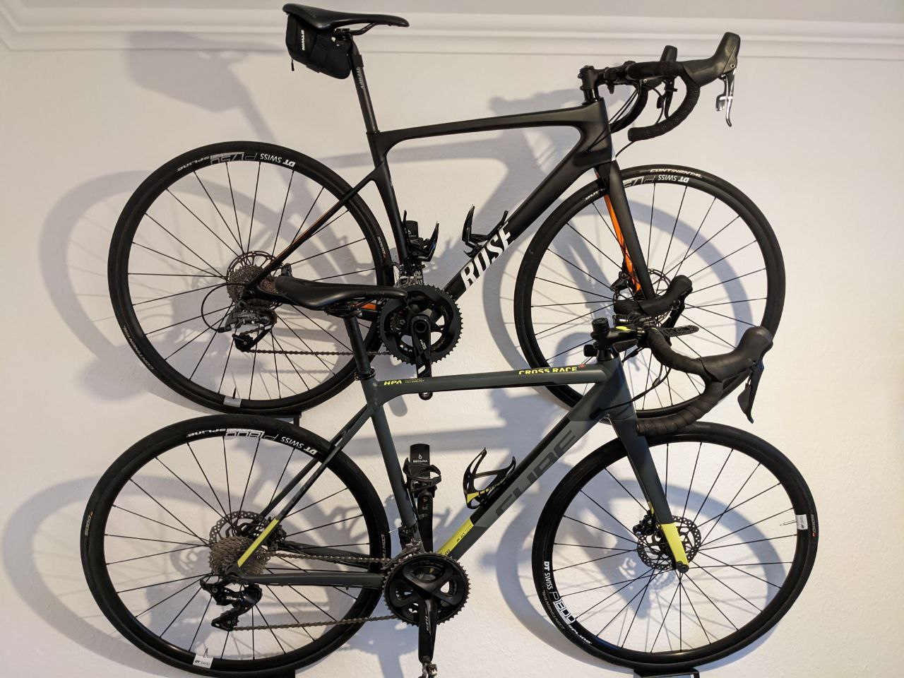

Habe mir die DT bestellt - danke an alle!
Hallo, ich möchte auch für mein Cube Nuroad Race neue Laufräder von DT Swiss bestellen. Welche Linie bzw. Laufräder hast du gewählt? Ich tendiere gerade zu der C Serie zwischen 1600-1800. Die G Reihe ist mir zu schwer bzw. Möchte ich die Wahl bei den Reifen zwischen 32-40 mm haben wollen.
Ich habe die P1800 genommen, weil ich 25mm Reifen fahre (Conti 4 Season). Bei den Laufräder steht ja immer in der Beschreibung bei, für welche Reifengröße die ideal sind.
