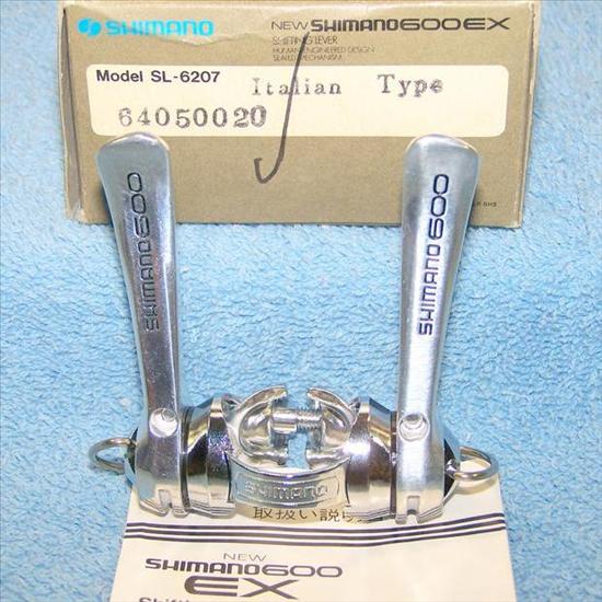

Ich glaube, ich habe noch Unterrohr-Schalthebel für die 6207 liegen
Nicht NOS aber brauchbar. Ich schau mal nach.
Ja bitte. :)
NOS wäre für das Rad auch nichts. Der Rahmen hat etwas Patina, da dürfen die Teile das auch haben. ;)

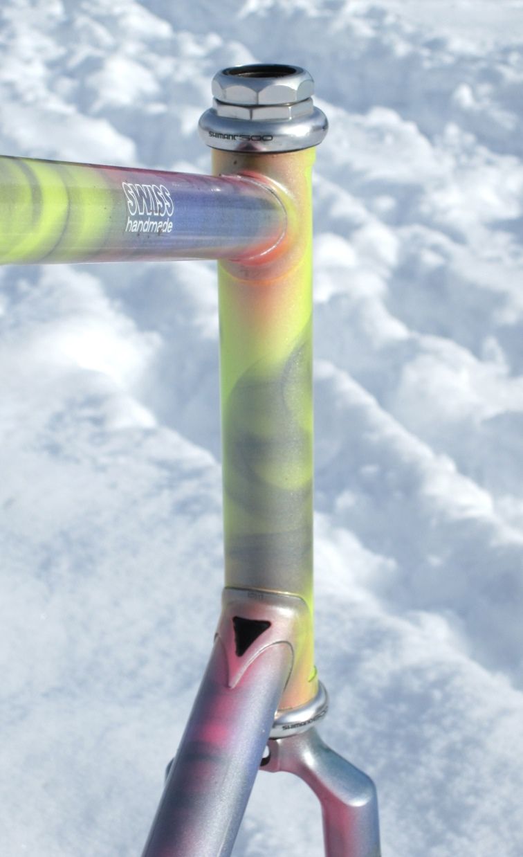

Aber (fast) jeder hat ja so sein 80er-Jahre-Päckchen zu tragen - in meinem Fall ist das die "Rauchschwaden-auf-nikotinfingergelben-Rohren-mit-supersüßen-Purple-Abschnitten"-Lackierung eines Cilo-SLX-Rahmens, mit der ich (einstweilen) erst mal irgendwie leben muss - der Rahmen ist schön leicht und gut gemacht - um die Lackierung werde ich mich dann halt später kümmern ... :

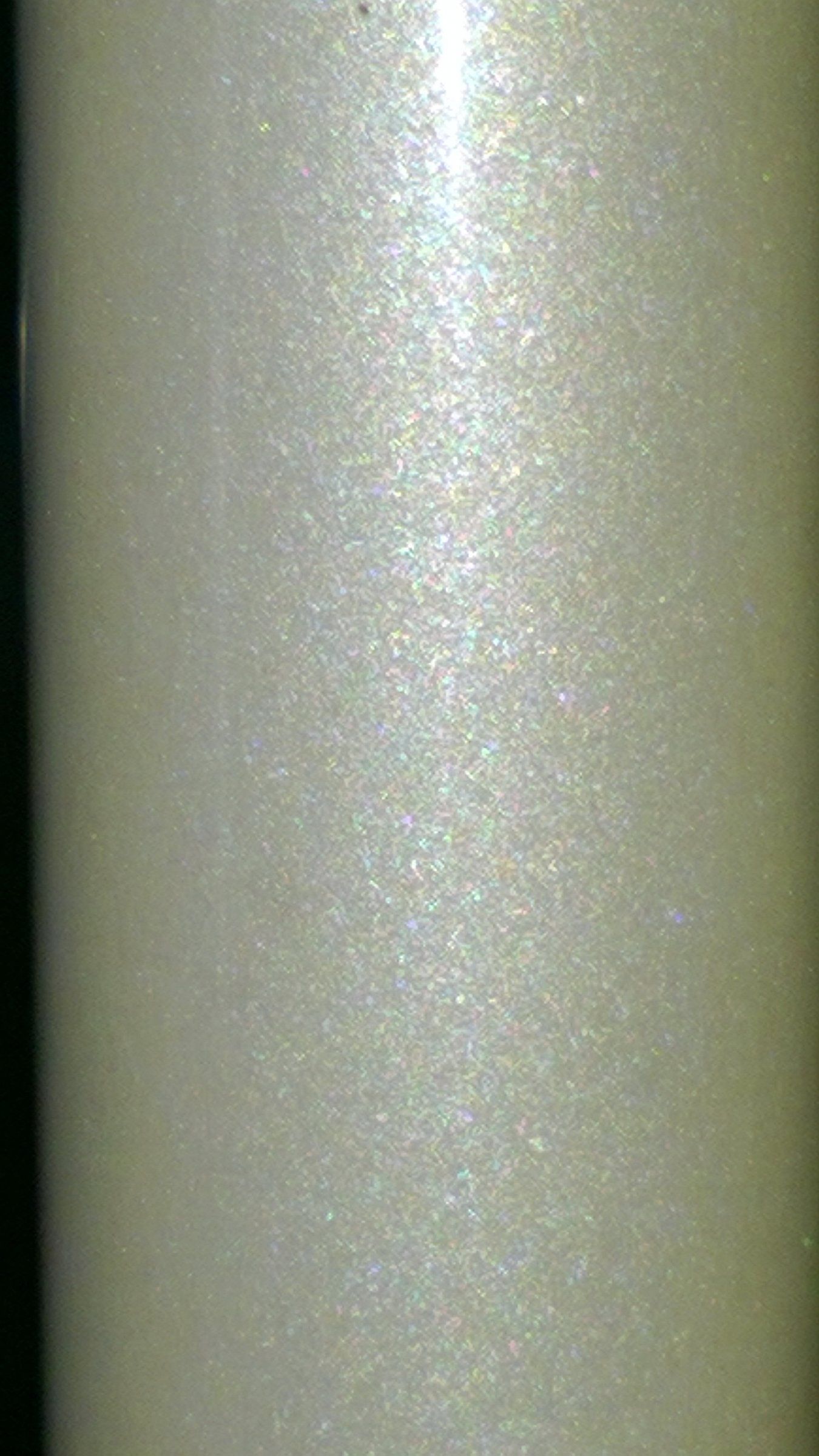

Lass Dir die Farbe nicht kleinreden. Dieses Perlmuttweiß schimmert dermaßen schön in der Sonne, das kann man auf Fotos gar nicht richtig wiedergeben. Ich versuch's trotzdem mal:
Und mit einem weißen Rahmen hast Du auch eine neutrale Basis für eine Gestaltung ganz nach Deinem Geschmack.
