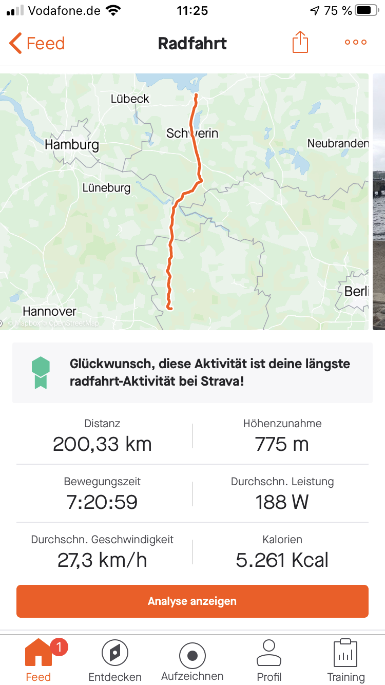

Ich habe ja kein Rennrad aber eine Stecke die ich zweimal mit unterschiedlichen Räder gefahren bin. Home - Wismar und Home - Kühlungsborn. 1. Mit dem CX alleine auf G-One Speed 40‘er, laut Definition von Schwalbe ist der für Straße. 2. Mit dem Triathlon Rad zu zweit auf 25‘er. So groß ist der Unterschied aber nicht.....
