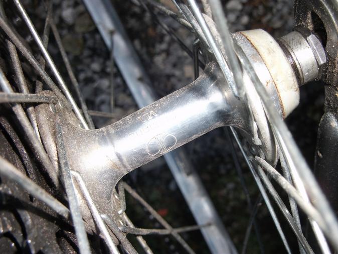

Büddeschön, hier ein Bild der Nabe:
(sorry, rad ist dreckig, aber weniger als es scheint. die Kamera ist zu gut :)

AW: Freilauf kaputt, Uniglide Kassette - was tun?
Das sagt im Prinzip wenig. Was viel sagt ist der Freilaufkörper demontieren und schauen wie es aussieht. Jedenfalls steht mein Angebot. Wir könnten uns irgendwo in der Nähe vom Bahnhof treffen und die Nabe anschauen.
Ah, eine 105er (vermutlich), in der frühen Ausführung, die Sheldon Brown im Abschnitt "Early Uniglide: 1970s - early '80s" unter http://www.sheldonbrown.com/k7.html beschreibt (genau dieser Abschnitt fehlt leider in der deutschen Übersetzung unter http://arnowelzel.de/wiki/de/fahrrad/sheldonbrown/k7 ), also die Version mit festem (nicht geschraubtem) Mittelbolzen, was auch am fehlenden "Buckel" innen auf der Zahnkranzseite zu erkennen ist. Sheldon Brown meinte, dass man bei dieser Ausführung den Freilaufkörper nicht gegen spätere Versionen (bis hin zu IG-Freilaufkörpern) tauschen könne, aber Forumskollege Waltzing-Matilda hat es schon gemacht - die späteren Freilaufkörper sollen problemlos halten und funktionieren.
Wenn die Lagerschalen noch einwandfrei sind, würde ich auf jeden Fall versuchen, den Freilaufkörper zu tauschen - die späteren Naben (bis zu den Ausführungen mit den schwarzen Gummikegeln) sind auch nicht besser, und man spart sich viel Aufwand dabei.
Einen Freilaufkörper hat ja Ivo offenbar noch; ansonsten hätte ich auch einen ausgebauten 7-fach-Körper in gutem Zustand übrig und würde ihn gegen Porto abgeben. Das Abbauen der geschraubten Versionen geht nur bei aufgespeichter Nabe.

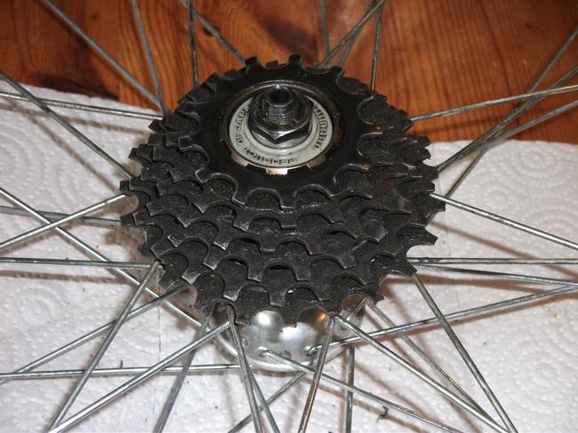

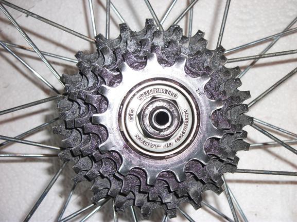

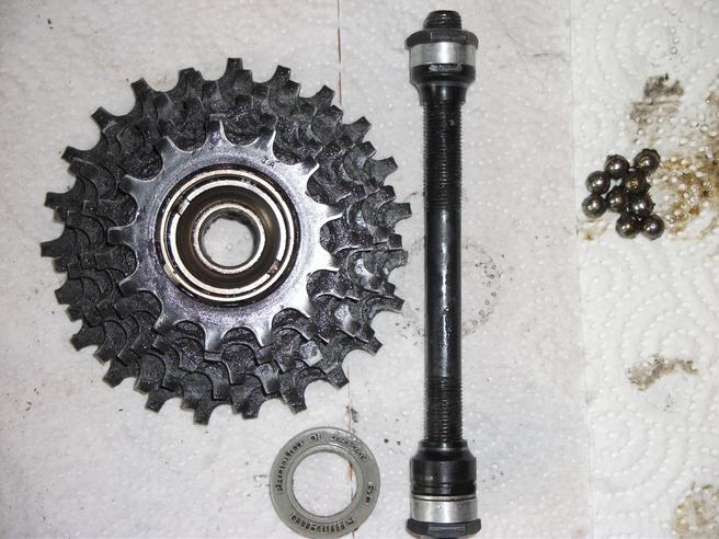

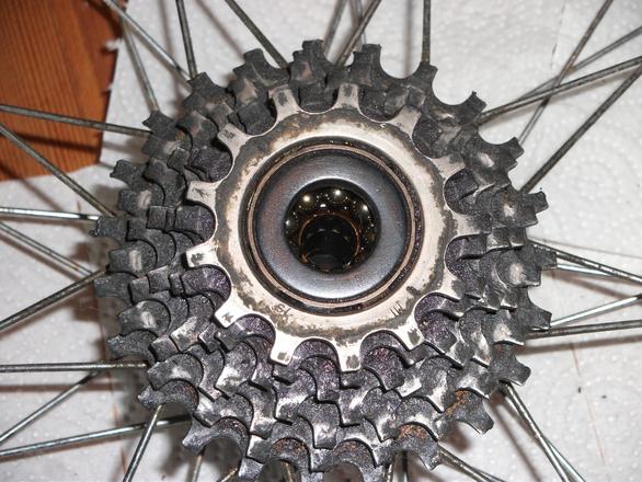

Hallo nochmal,
vielen Dank schonmal für die Angebote, ich melde mich da noch per PN. Da mich das Thema jetzt interessiert hat,ganz allgemein, habe ich die Nabe nochmal zerlegt, und daneben mal eine 7-fach fotografiert.
Fröhliches Fachsimpeln :)
PS: auf der 6-fach-Nabe steht Shimano VIA HH (giant speeder, 80er)
Auf der 7-fach-Nabe steht nichts, nur "NA" (Columbus Alpha Strada, um 90.
Interessant wäre jetzt noch ein Bild der alten Nabe ohne Kassette/Freilaufkörper (aber die wird wohl aussehen wie auf dem Bild bei Sheldon Brown, im oben verlinkten Artikel). An sich sollte sich die Kassette übrigens eigentlich nicht ganz leicht von jenem Mittelbolzen abziehen lassen, die hat einen Preßsitz ... Und die Zahnkränze wirst Du natürlich noch abnehmen müssen. Sehr viele 7-fach-Kassettenkörper sind sowohl UG- wie IG-tauglich - wenn sie (auch) ein Außengewinde für das UG-Abschlußritzel haben. Aber natürlich bietet sich bei so einem Freilaufwechsel auch gleich der Umbau auf IG und 7-fach an.
Ersteres bedeutet: 1983, August, und letzteres: 1988, Januar. Auf jener Nabenhülse klebte vermutlich mal ein Aufkleber, auf dem 'Shimano RH-50' oder so etwas in der Art stand.
