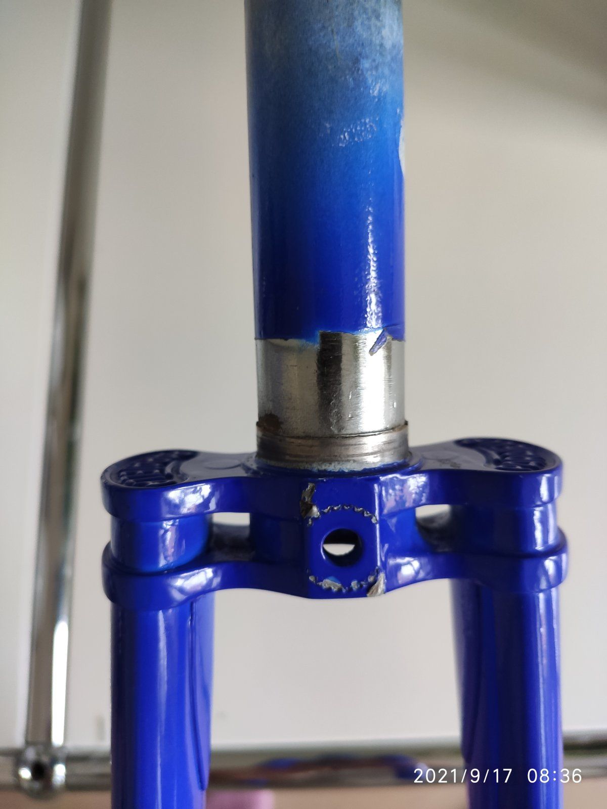

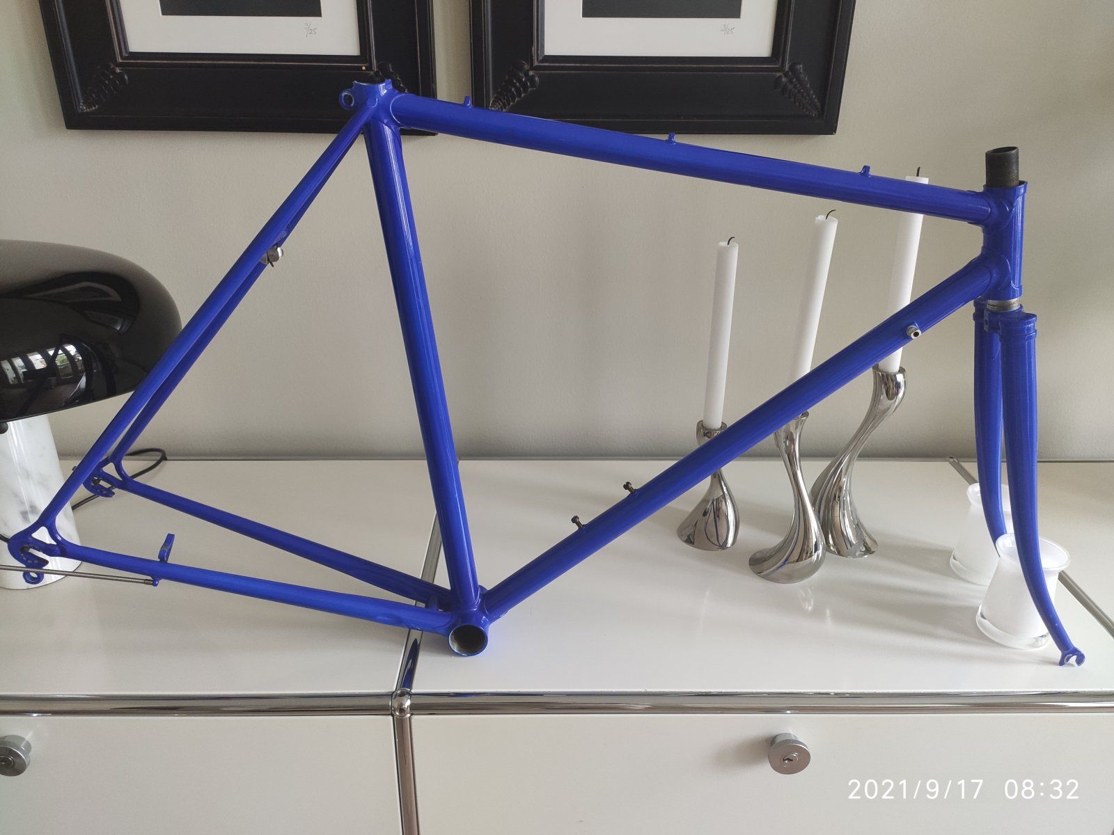

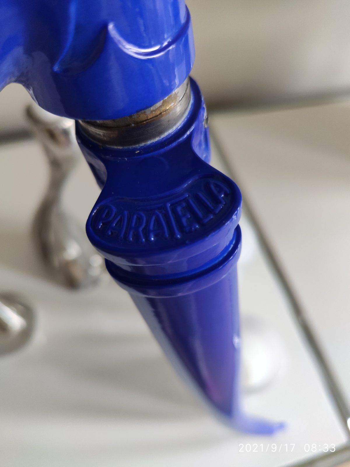

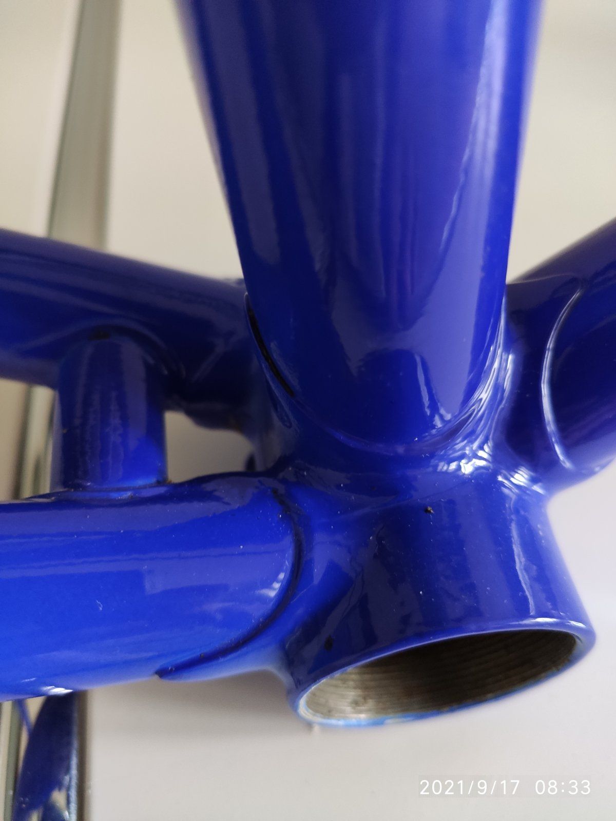

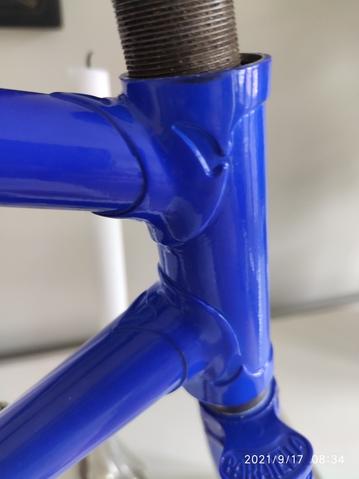

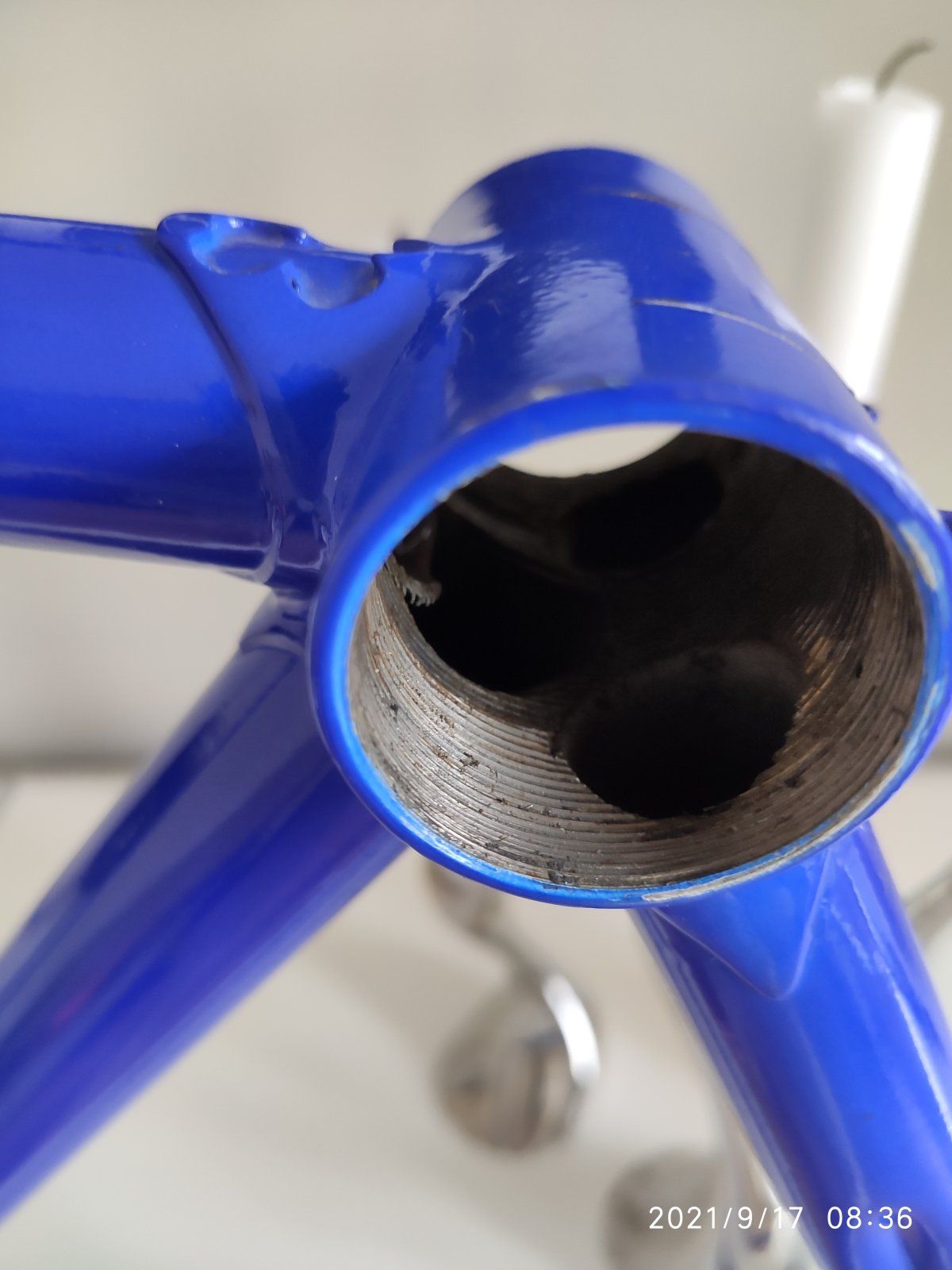

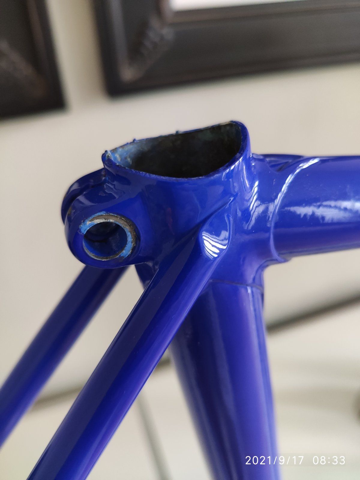

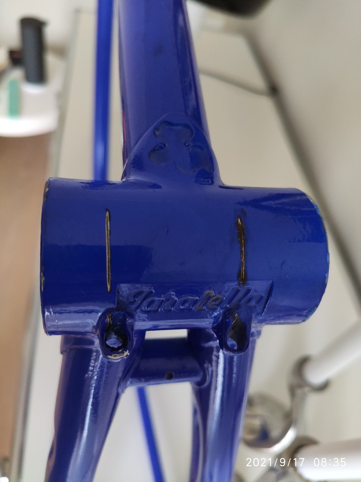

Ein neuer Aufbaufaden. Da sich das ganze aufgrund nicht aufzutreibender Original Decals (ich hoffe noch auf Gaiole) ziehen wird, hier schon mal Bilder des nackten Rahmens.
Ziel ist ein Aufbau mit möglichst ausschließlich NOS Teilen aus der Zeit. Campa Super Record, 3T Cockpit, Rest noch tbd. Ich hoffe, ihr habt soviel Spass wie ich daran. Der Rahmen ist wundervoll, wie ich finde.

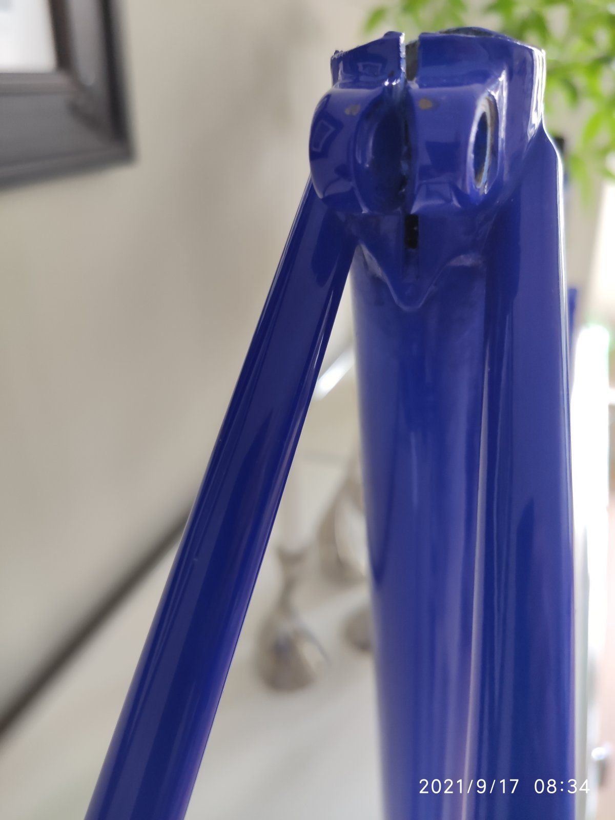

Die Crème de la Crème an Teilen also fürs Meisterstück aus Turin👍 Schön, dass du den Rahmen hier zeigst und er nicht wie bei manchen Sammlern "im Keller verschwindet“; sieht man ja höchst selten so ein Paratella. Hat wirklich tolle Details der Rahmen; die Sitzstrebenanlegung habe ich so auch noch nicht gesehen.

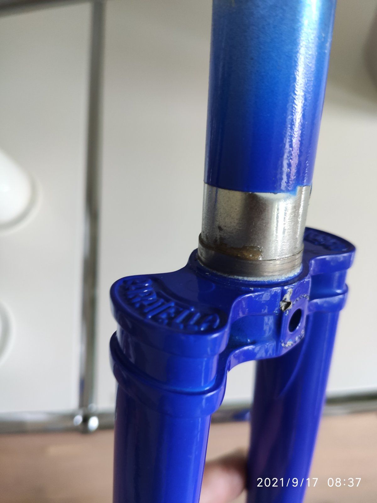

Gabelkrone bleibt so oder nimmst du da noch Änderungen vor? Vgl. Paratella 1973, Classic Rendezevous
Si, si. Gabelkrone und Schrift werden noch freigelegt.
Wow, was für eine Rahmen, den Erbauer kannte ich nocht nicht. Die Farbe erinnert auch an einen anderen berühmt berüchtigten Hersteller. Und dann auch noch NOS Aufbau! Bin sehr gespannt:)

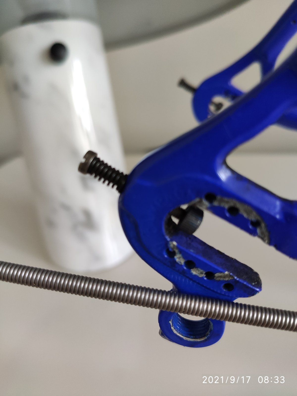

Hi Bo, danke für die Einschätzung. Deine Meinung schätze ich ja sehr, aber es ist eben ein 84er und da ich eine komplette NOS SR Schalterei bekomme, wird es auf SR 2 hinauslaufen. Wegen des Bremsbolzen muss ich sehen, ob sich da was machen lässt, sonst wird es eben eine SR1 Bremse. Oder eine Modolo Master Pro.
Oder ein Umbau der Bremsen auf lange Bolzen. Benötigst du ja nur einen langen für vorn der mit dem kurzen Bolzen der HR- Bremse getauscht wird. Der "mittlere" der VR wandert nach hinten ... Fin.
Master Pro ... Die haben auch kurze Bolzen 😉

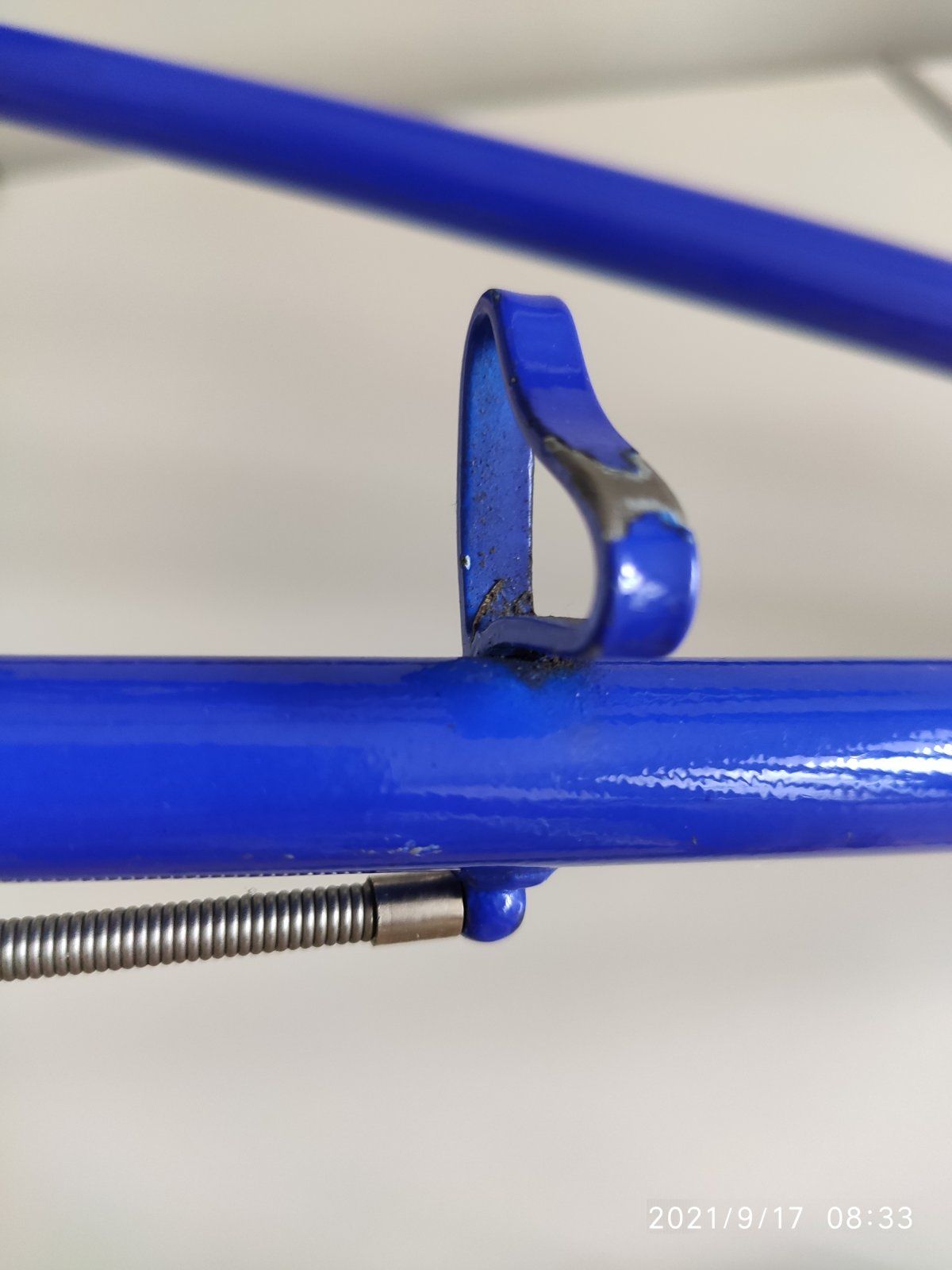

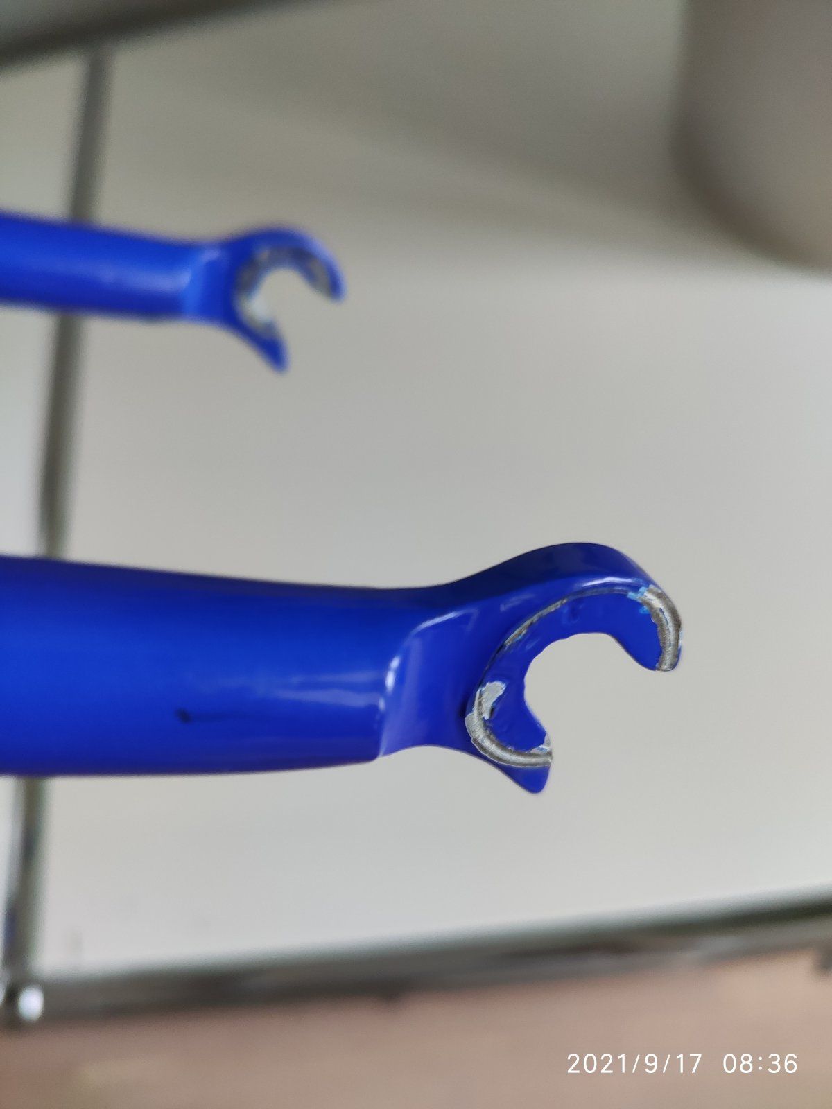

Anhang anzeigen 989849Anhang anzeigen 989850Anhang anzeigen 989851Anhang anzeigen 989852Anhang anzeigen 989853Anhang anzeigen 989854Anhang anzeigen 989855Anhang anzeigen 989856Anhang anzeigen 989857Anhang anzeigen 989858
Glückwunsch, großartiges Rad! Paratella gehört zu den vier ganz großen aus Turin (Paratella, Giame, Pela und Picchio).
Sehr schöner Rahmen, verspielte Muffen und eine Gabelkrone, die ich auch älter eingeschätzt hätte. Den Schriftzug am Gabelkopf legst du ja aus, gut so :daumen:

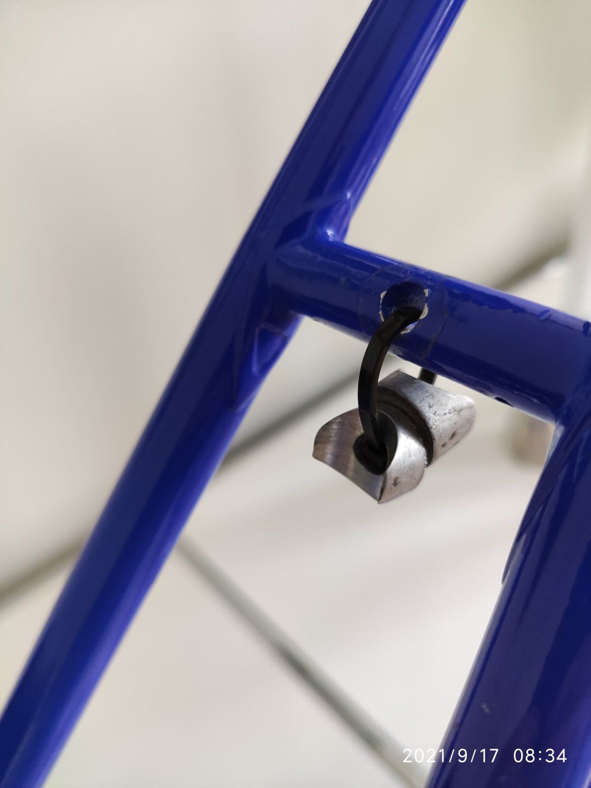

Herr Paratella war wohl sehr konservativ. Aber es gab auch welche aus 83, die Zugverlegung im Oberrohr hatten, aber die Gabel sah fast immer so aus. Mit 680 Gramm ist die auch nicht schwerer als andere, sieht nur sehr massiv aus. Linienrungen sind meins nicht ;-) aber der Gabelkopf wird teilweise freigelegt und die Schrift auch.
