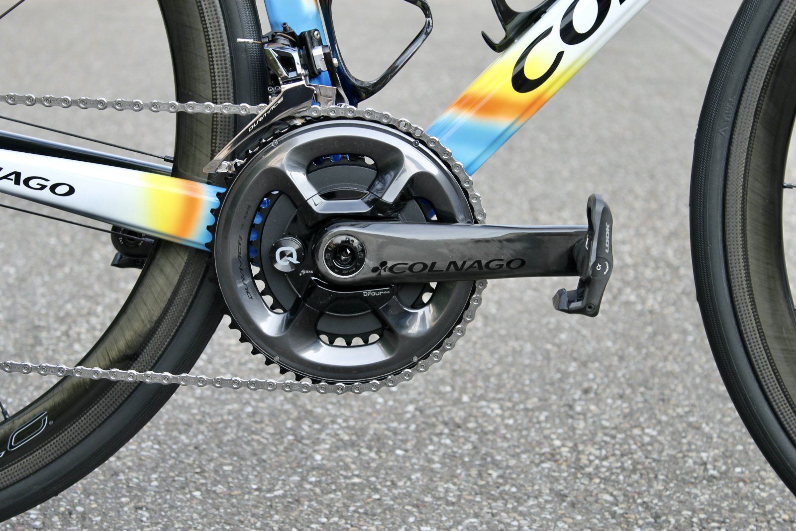

Liebäugle mit dem Kauf des Powermeters Quarq DFour DUB AXS Spiders.
Damit könnte ich meine DA9100 Kettenblätter weiter nutzen. Müsste nur noch SRAM Red AXS Kurbelarme und ein DUB Innenlager beschaffen. Käme so recht günstig zu einem Powermeter.
Hat jemand Erfahrung mit diesem Powermeter Spider? Gibt es Vor- und Nachteile?

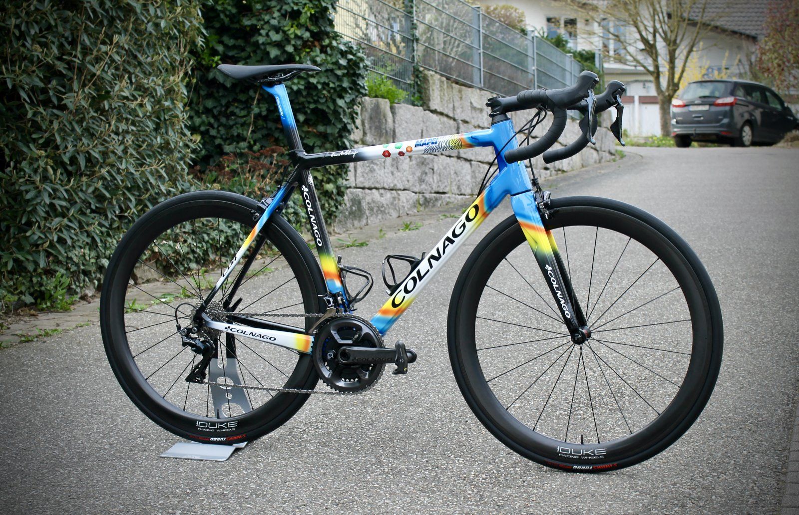

Mich hätte eher mal interessiert, wie der Dub4 Spider in Kombi mit den DA-Blättern aussieht ...also wer ein Foto hat, her damit! :)

"Sehr schwer" ist relativ. Ich habe mir ja auch länger überlegt, ob ich die Quarq-Arme nehme, da sie etwas schwerer sind als die Red-Arme. Ich wollte halt an meinem neuen Disc-Renner nicht SRAM und Shimano mischen, zumindest nicht so offensichtlich (Quarq ist ja made by SRAM ...). Das Komplettgewicht meines neuen Disc-Renners überschreitet dennoch nicht die 6.5 kg. ;) Gewicht sparen kann man auch an anderen Stellen. Aber ja, die Red-Arme sind leichter! Wenn ich es richtig verstehe, ging es dem TE auch um "etwas günstiger"? Dann ist die Kombi schon eine Empfehlung wert, da die Quarq-Spider schon recht günstig zu bekommen sind im Vgl. zu den anderen großen Playern. Bei Kleinanzeigen habe ich schon manch Quarq-Spider für 250 Euro in sehr gutem Zustand bekommen ... Die günstigeren Alternativen hast du ja im von mir zitierten Beitrag hier oben benannt. Ach so, es sind ca. 80 g bei den Kurbelarmen an Mehrgewicht ;)

6,5kg sind nichtsdestotrotz absolut beachtlich, Gratulation dazu :)
