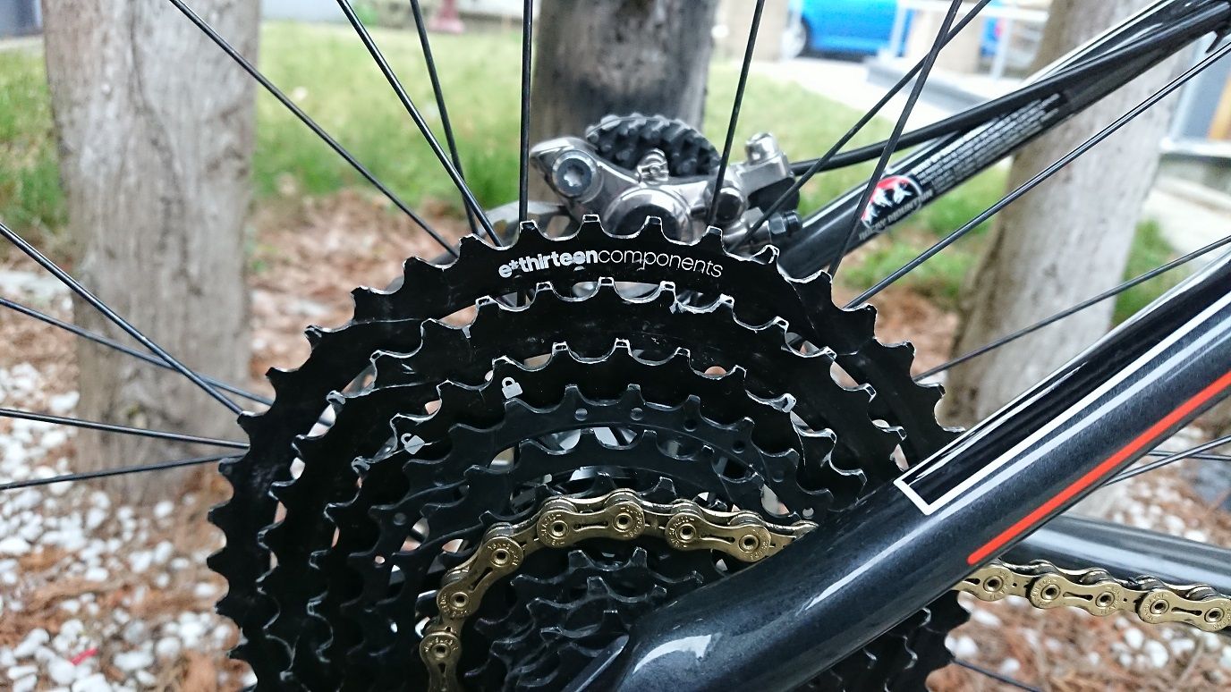

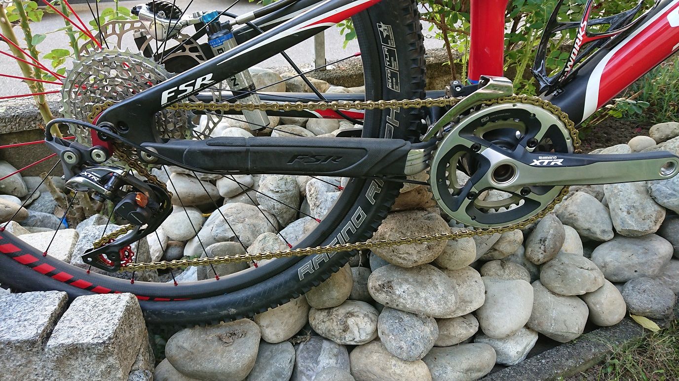

Also ich fahre die Kette auf 2 Fahrrädern, einmal 10Fach (Die fahre ich nicht mehr) und einmal 11Fach. Bei 11 Fach sind es 113 Glieder und wiegt 224g (Bei 116 Glieder 230g selber gewogen).
Ich fahre es schon ca. 8000km und immer noch kaum Verschleiß. Ich Persönlich würde es definitiv nochmal kaufen.
Zur Gewicht:
Auf der Verpackung steht bei 106Glieder 207g wenn man es umrechnet auf 113 Glieder sollte es normalerweise knapp 221g sein aber wie gesagt hat meine Waage 224g angezeigt.
Die 10Fach habe ich nicht gewogen aber hat auch schon ca. 10000km drauf und hat minimal verschleiß, das Bike wird aber nicht mehr gefahren.
Hier die Kette (Leider kein Bild auf der Waage)
Bild von 11Fach
Bild von 10Fach
Super, da haben wir ja die Infos. Also 13g weniger.
Zu den 8.000km Laufleistung: Man sieht, dass Du die Kette pflegst – alles andere wäre bei dem Preis auch Geldverschwendung hoch 3. Womit schmierst Du? Wachs (sieht nicht so aus) oder was anderes?
Zum sauber machen benutze ich WD40 und zum schmieren benutze ich auch WD40 (WD 40 Bike Kettenöl Feucht).

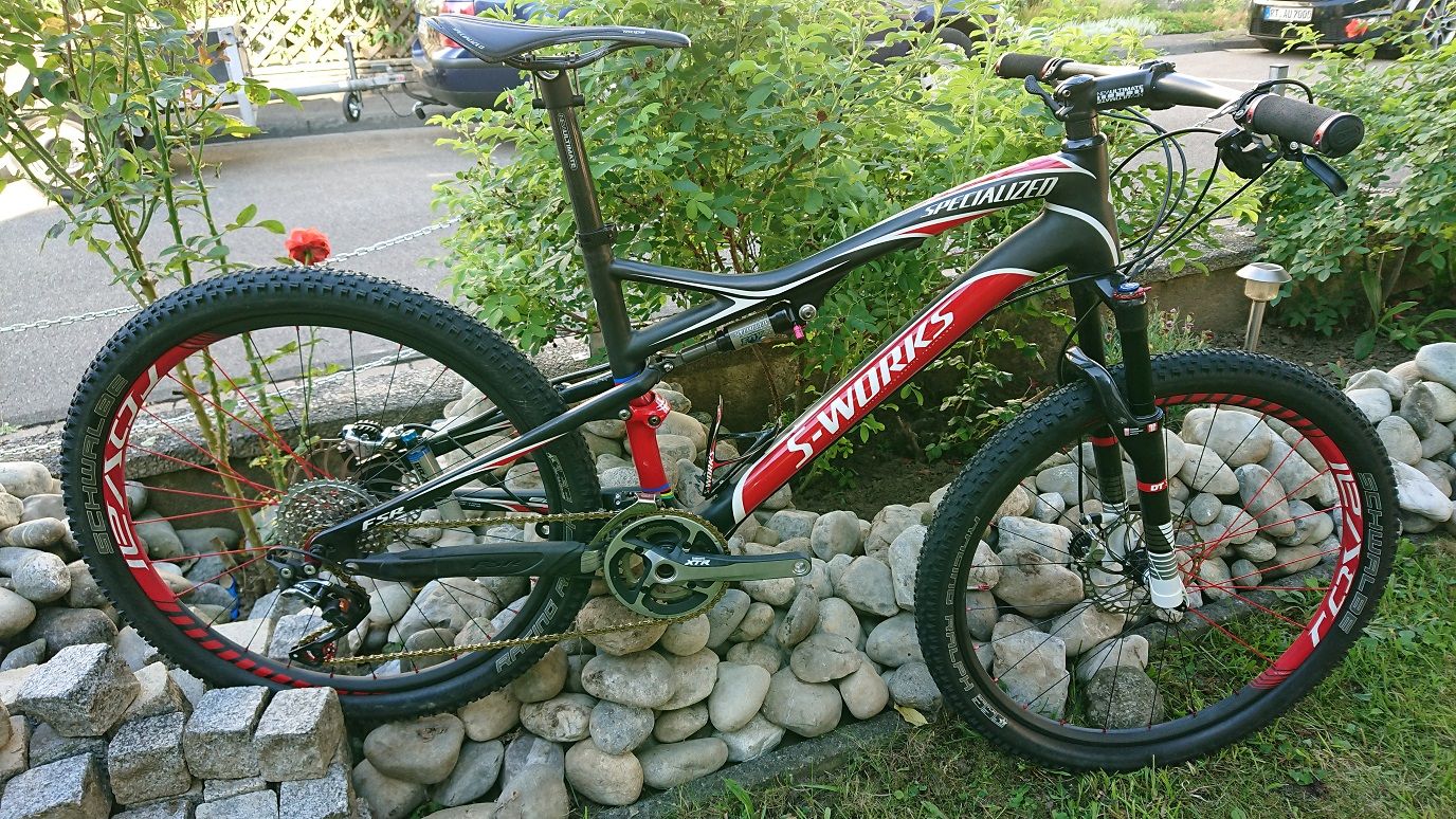

Was du alles SEHEN kannst bei bikes ohne Pedale. Wow!
Ich könnte die gute Pflege hier nur unterstellen auf Grund der benannten Laufleistung. 😏
Die fehlenden Pedale habe ich tatsächlich komplett übersehen.
Du hast natürlich recht, die gute Pflege würde ich nur attestieren, wenn die abgebildete Kette tatsächlich 8.000km hinter sich hat.
War nur ein Späßle.
Ich verstehe natürlich was du meinst und die Material Wahl unterstellt Liebhaber-bikes mit entsprechender Pflege.
edit: meine Vermutung:
Die Fotos sind wohl vom Neuaufbau vor der ersten Benutzung.
