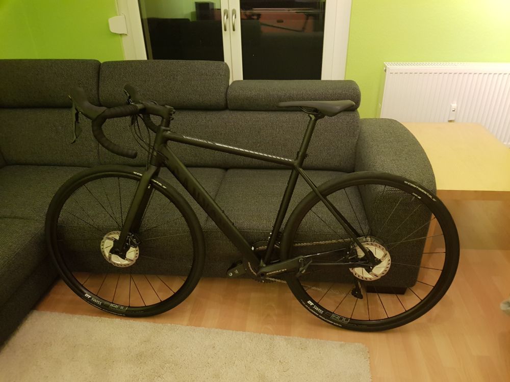

Nach langem hin und her überlegen, bin ich letzten Samstag nach Koblenz zu Canyon gefahren. Dort wurde ich von einem super freundlichen Mitarbeiter vermessen und beraten. Es kam laut dem Canyon Rechner raus, dass die Größe S für mich geeignet ist. Sowohl beim Endurace AL (Disc) als auch beim Ultimate AL bzw. CF SL.
Genau diese bin ich dann auch Probe gefahren. Der Berater hatte wirklich viel Geduld. So habe ich mir Zeit gelassen und die Räder einige Male gewechselt. Dabei konnte ich keine sonderlichen Unterschiede feststellen. Sowohl beim Material als auch bei der Geometrie nicht. Es haben sich alle Räder gut angefühlt - soweit man das als Anfänger und dem Testen auf dem Parkplatz sagen kann.
Letztendlich habe ich dann entschieden das Endurace AL 8.0 Disc in S mitzunehmen. Nach dem Aufbau und dem Einstellen des Sattels kommen mir allerdings Zweifel, ob nicht das Kleinere in XS besser passen würde. Mir ist es beim Probefahren nicht aufgefallen, aber zumindest nach der Grobeinstellung des Sattels habe ich so gut wie keine Überhöhung. Klar ich habe mich für ein Komfort-orientiertes Rad entschieden, aber ganz ohne bzw. mit nur minimaler Sattelüberhöhung ist es doch vielleicht etwas unsportlich? Bei der Beratung wurde erwähnt, dass XS zwar prinzipiell möglich sei, dann aber der Sattel sehr weit ausgezogen werden müsste. Im Nachhinein war es dumm nicht auch eine Nummer kleiner zu testen.
Eigentlich wollte ich zu Canyon um nur zu schauen und einen Eindruck zu bekommen. Vor Ort hatte ich aber ein gutes Gefühl und beim Kauf keinerlei Zweifel dass S nicht passen könnte. Deshalb habe ich zugeschlagen :(
Eine Probefahrt zu Hause war leider noch nicht möglich. Die Rennrad Schuhe mussten online bestellt werden und kommen erste Ende dieser Woche.
Was meint Ihr? Mache ich mir zu Unrecht sorgen? Kann ich dem Ganzen eine Chance geben oder sollte ich mich besser gleich um den Umtausch kümmern, solange es noch möglich ist?

canyon_endurace_al-jpg.529023
EDIT: Bild eingefügt
Sieht von der Überhöhung nicht so verkehrt aus. Du musst bedenken, dass das ein kleines Rad ist und da fährt man nicht mit >10cm Überhöhung. Ausserdem kannst Du ja noch Spacer raus nehmen. Dadurch kommst Du mit dem Lenker noch ein ganzes Stück tiefer. Nur anhand des Rades lässt sich das aber nicht richtig beurteilen. Setz Dich mal aufs Rad und mach ein paar Bilder davon. Jeweils in Bremmsgriff-Ober- und -Unterlenkerhaltung.
Du willst mehr Überhöhung? Nimm die Spacer raus, aber sägt nicht direkt den Gabelschaft ab. Setz die Spacer auf den Vorbau, fahr eine längere Strecke und entscheide dann, ob es so bleiben soll oder doch ein, zwei Spacer unter den Vorbau sollen.
Ich habe sehr ähnliche Werte wie Du, bin 173 cm mit 80 cm Schrittlänge. Letzte Woche habe ich das Rose X-Light CRS in 53 und 55 getestet. Das 55er kommt von der Oberrohrlänge und dem Steuerrohr dem Canyon in S sehr nahe. Mir war es zu lang. Rein von der OR-Länge und dem Steuerrohr, würde ICH zum XS tendieren.
Wie sind denn die Maße Deines Pro SL? Wenn es Dir passt, Vergleich es mit den beiden Canyons.

Nochmal kurz zum bisherigen Rad. Es ist ein Bergamont Prime CX 2015.
Leider habe ich keine Geometrietabelle gefunden. Laut meinen Messergebnissen müsste es Rahmenhöhe 54 sein.
Nach mehrmaliger Kontrolle komme ich beim Prime auf knapp 550 mm Oberrohrlänge (sind hier wenige Millimeter entscheidend?). Canyon gibt beim Endurance AL Disc 546 mm an. Das konnte ich bestätigen ;). Da ich mich auf dem Prime sehr wohl fühle, müsste zumindest die Oberrohrlänge des Endurace für mich passend sein oder ist das ein Trugschluss?
Was mich wirklich sehr wundert ist, dass der Sattel vom Prime auf 98 cm ausgezogen ist - vom Boden ausgemessen. Der Endurance Sattel steht derzeit auf 94 cm. Beide Räder haben eine Tretlagerhöhe von 28 cm.
Ich bin ja noch nicht gefahren mit dem Neuen und hatte die Grobeinstellung mit Straßenschuhen vorgenommen. Wohin das Prime CX mit SPD Schuhen eingestellt wurde. Kann dies schon einen Unterschied von 4 cm ergeben? Kann man die Maße vergleichen oder verfälscht eine unterschiedliche Geometrie diese?
Hätte vor dem Kauf wohl doch besser eine Geometrieschulung besuchen sollen ... Hoffe ihr seid nachsichtig :confused:
