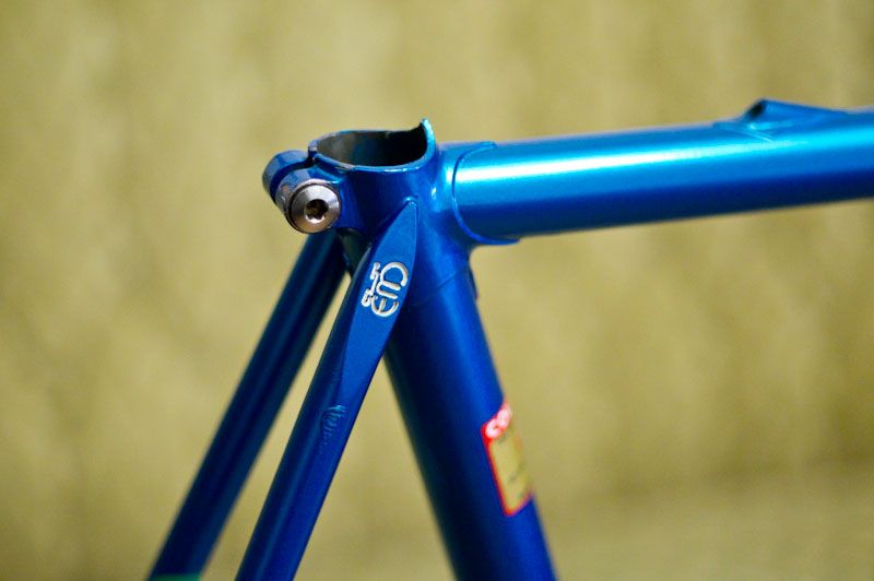

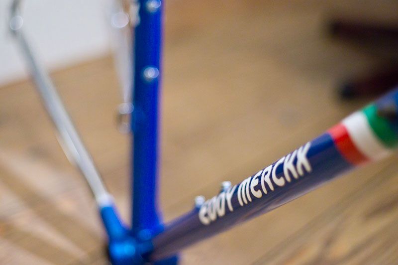

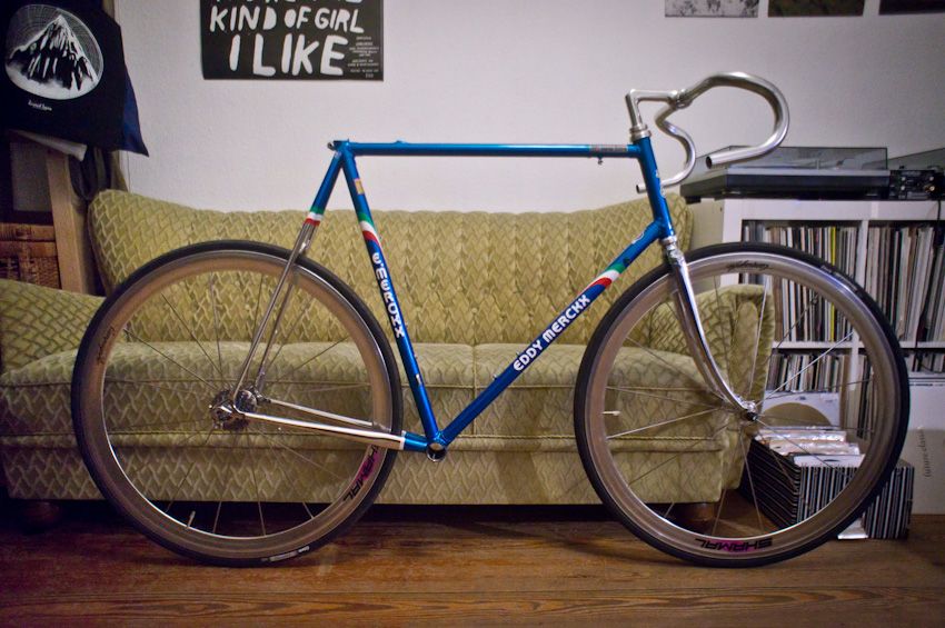

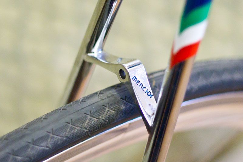

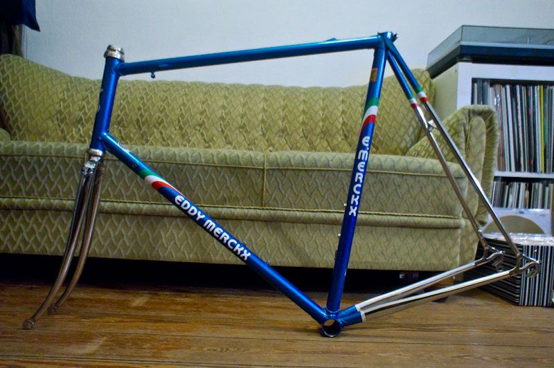

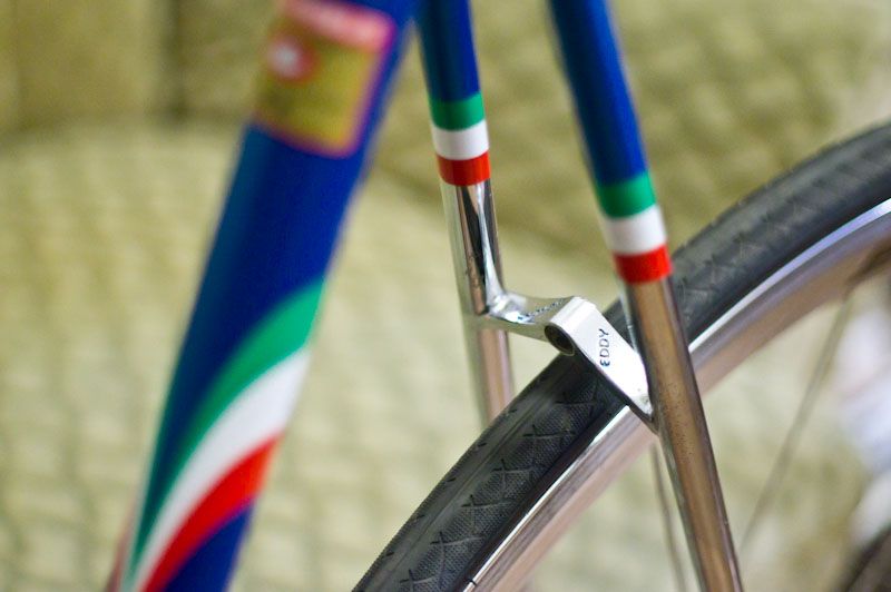

wie schon im Youngtimer-Thread angedeutet, will ich mal versuchen den Aufbau meines neuen Eddy Merckx zu dokumentieren, natürlich mit vielen Bildern. Ich habe jetzt schon einige Zeit nach nem schönen Rad in meiner Größe gesucht, es musste nicht unbedingt ein Neuaufbau sein, aber das wird es nun. Ich habe noch nie ein Rad von null aufgebaut und ich zähle auf Eure Expertise. Mir wurde hier schon sehr gut geholfen. Der Rahmen ist farblich wirklich mein Traumrahmen, könnte mir kaum was besseres vorstellen. Und der Zustand ist wirklich super, von ein paar kleinen Macken mal abgesehen. An manchen Stellen, an denen Züge verliefen, ist der Lack gewellt. Es scheint, als wurde nicht lang genug gewartet vor dem Erstaufbau.
Ich würde mich freuen, wenn hier auch ein bisschen Merckx-Wissen zusammengetragen wird. Ich finde es zum Beispiel interessant, dass sich die Lackierung meines Rahmes nicht wiederfinden lässt, keine Teamlackierung o.ä.. Die Seriennummer zeigt an, dass es sich um einen Rahmen aus '92 o. '93 handeln sollte (D8880). Eine Katalogseite aus '92 zeigt auch, dass man das wohl individualisiert gestalten konnte. Der Vorbesitzer wählte nicht nur viel Chrom (freut mich), sondern auch nen Startnummernhalter und Zughalterungen am Steuerrohr, was natürlich eine Bremsschaltkombi obligatorisch macht.
Hier ein paar Detailbilder
DSC06008.jpg DSC06009.jpg DSC06011.jpg DSC06014.jpg DSC06025.jpg DSC06034.jpgDSC06035.jpg DSC06036.jpg DSC06007.jpg
