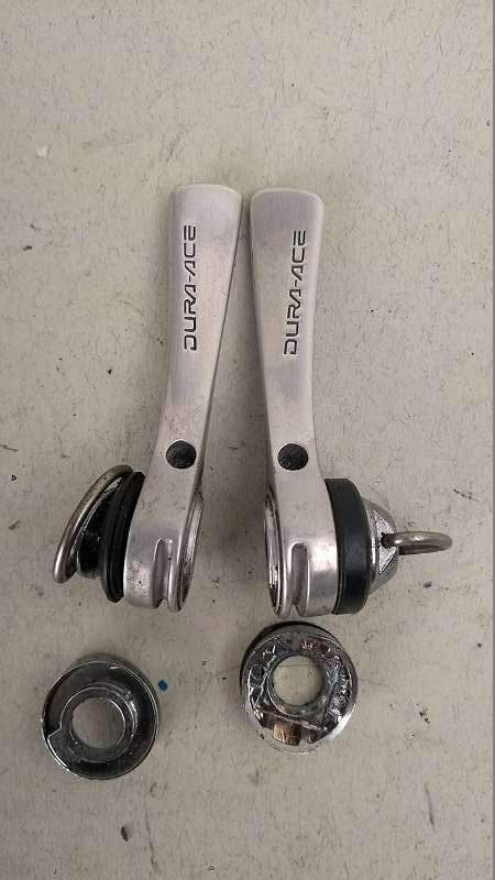

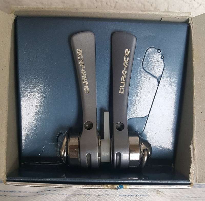

Über Geschmack lässt sich ja bekanntlich nicht streiten, aber mir persönlich gefallen die grauen Teile der 7400er Serie nicht, also die Aero Bremshebel und die 7402 Schalthebel (fahre nur mit Rahmenschalthebel). Würde am liebsten mit den silbernen Schalthebeln 8fach fahren, es sind halt alle anderen Komponenten auch nur Alu Silber...
Füge zwei Fotos an, die silbernen 7400er Schalthebel (7fach) und die grauen 7402er (8fach).
Bevor ich mir die silbernen 7400er kaufe: Weiß jemand ob man die Innereien dieser Schalthebel untereinander tauschen kann?
Also aus den 7400er Schalthebel 8fach machen, mit den 7402er Innereien?
Falls das nicht geht, wäre eine Alternative die Beschichtung an den grauen Schalthebeln zu entfernen/polieren.
Was ist das denn genau für eine Beschichtung, vielleicht eloxiert? Falls man das überhaupt runterkriegt und es dann ordentlich aussieht...

Soweit ich mich erinnere sind die 7402-Schalthebel lackiert, die haben solch einen leichten Lila-Stich. Lack entfernen geht, ich erinnere mich düster, dass unser @Profiamateur das mal gemacht hat.
ich hatte bzw. habe ähnliche Geschmacksbedenken und habe daher die SL-7700 gekauft, die wirklich sehr schön sind. Bin mit dem Aufbau aber noch nicht so weit, um dir zu sagen, wie gut die Anpassung (9fach Schalter auf 8fach RD) geht, aber ich mache mir da keine Sorgen...

falls du dich hingegen entscheidest, die originalen 8-fach Schalter zu bearbeiten, würde mich das interessieren, wie sie nach der Bearbeitung aussehen...

Jau passt:
Nur auf die Position achten sobst wird man wahnsinnig.

Ich habe zwar 8 fach SIS Hebelchen gekauft, möchte aber eigentlich die eloxierten Dinger nicht montieren. Also mal testen om mach auch einfach den Einsatz tauschen kann.
Sechsfach SIS--------Achtfach falsch ;)---Achfach SIS richtig :D

Außer dem Einsatz muss mach auch den Adapter zum Rahmen hin tauschen.

Na das klingt ja super, dann werde ich das mit den 7700er Schalthebeln (die mir am allerbesten gefallen) machen und die Innereien tauschen,- Danke für die Info!! :)
Fehler, meinte die 7400er...
Die sind nur lackiert? Dachte das ist sicher beschichtet oder so...
Ja, ich glaube, die mal abgeschliffen und poliert zu haben... Ich meine, es war Lack - also eher unkompliziert.
Edit:
Bin noch mal in mich gegangen, da fiel es mir ein, die sind am Koga verbaut: silber poliert, schalten 8fach...
Edit:
kannst du mal ein Bild davon posten, nähme mich wunder, wie das aussieht...
