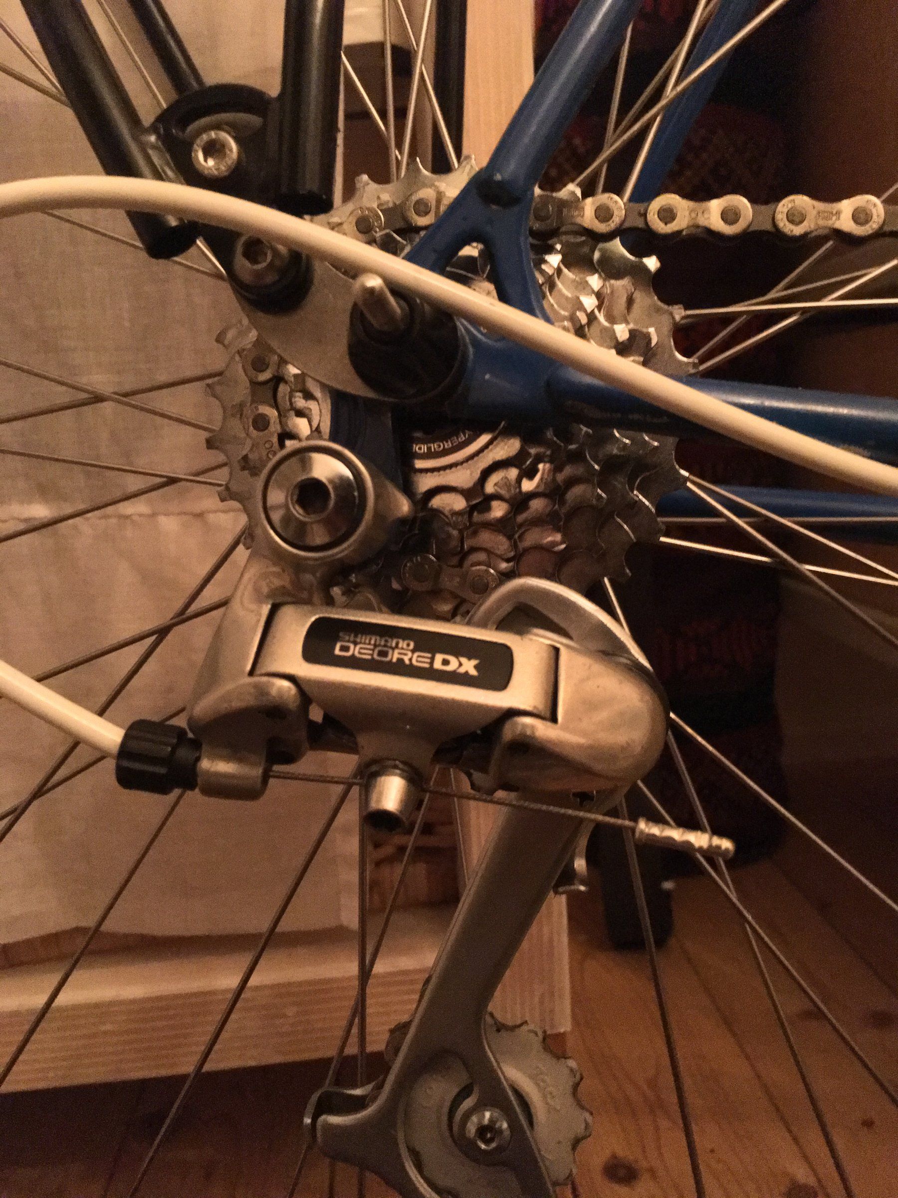

Jupp mach ich gleich mal auch wenn die Lichtverhältnisse nicht mehr perfekt sind... Und ja... Tretlager (BSA Octalink) wurde auch getauscht und ist somit neu....

Schaltungsrädchen könnten auf den Ritzeln laufen. Kette zu lang?
freilaufkörper kam mir auch sofort in den sinn. ansonsten: vielleicht fehlt ein distanzring unter der kassette hin zum nabenflansch? 1-1,5mm.. ganz allgemein: versuch den gepäckträger anders zu befestigen, nicht mit dem schnellspanner - ist keine dauerhafte lösung.. alle kettenblattschrauben vorne nachziehen (über kreuz!).
edit: die spannung aller federn am SW mal per hand prüfen und mit nem andern SW vergleichen..

Das Deore DX-Schaltwerk hat hinten doch eine Einstellschraube, die sich am Schaltauge abstützt, für den Abstand des Schalträdchens vom Ritzel.
@Phil-hill: Dreh die doch mal weiter rein.

Ahem. Es wäre jetzt mal an der Zeit das Hinterrad rauszunehmen und die Kassette nochmal genau zu prüfen. Seitlich darf da gar kein Spiel vorhanden sein :) Wobei die 7f-Kassetten doch eigentlich keine extra Spacer brauchen, oder?
Ansonsten - hast Du einen Montageständer oder irgendeine andere Möglichkeit das Rad aufzuhängen so dass Du mal sehen kannst was der Antrieb da so macht wenn Du kurbelst?
