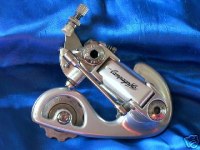

Ein Croce Schaltwerk in sehr gutem Zustand dürfte nicht so einfach zu bekommen sein. :idee:
Möchte das Rad bewusst Old Style aufbauen. Der Rahmen war für damalige Verhältnisse sehr modern und ich möchte mit den Teilen und der Lackierung einen Gegenpol setzen. Daher auch die Wäscheleinen und Friktionsschaltung. Habe schon genug Rahmen mit Index-Schaltung und Aerohebel.

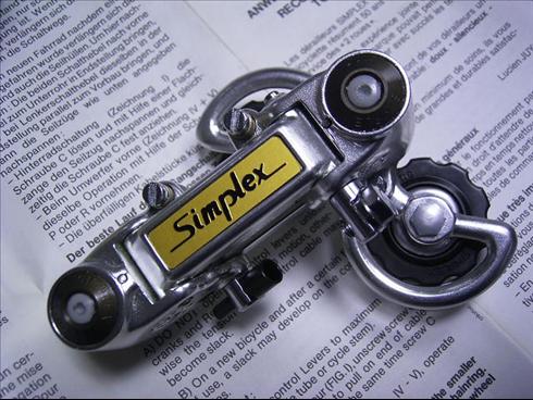

Was ist mit Simplex Schaltwerken aus den 80ern? Gab es da hochwertige? Konnten die 7 Ritzel bis 28 Zähne schalten?
Du weißt ja selbst (Cologne), daß sich Peugeot - so grob ab Mitte der 80er - Richtung Shimano orientiert hat.
Die SLI (5500) Schaltwerke, mit den schönen SLI Friktionshebeln, sollten 7-fach schalten können, aber bei der Kapazität gibt es Unterschiede.
Bei 28 Zähnen, braucht es evtl. ein mittellanges/langes SW.
@DS19Pallas und Co. können Dir da genauere Auskunft geben.
