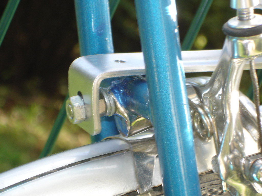

Hallo Daniel, das Problem hatte ich bei meinem Peugeot auch. Ich habe vorne bei der Gabel die Bohrung vergrössert und für hinten habe ich mir aus Aluminium eine Art 'Distanzblock' gebastelt, funktioniert bestens.
Gruss, Hannes
Gruss, Hannes

Rein aus Interesse, wie hast du die Vorderbremse näher an die Felge gebracht? Klar, aufbohren wirkt gegen Platzprobleme der Kontermutter, aber das Bremsmaß ist ja immer noch für die Tonne.
Vorne geht sichs aus, zumindest ist es sich bei mir ausgegangen, wenn du die Bremschuhe ganz nach unten gibst.
Aber, ich an deiner Stelle würde auch die Mafacs gereinigt wieder einbauen, es war nur weil du nach einer Lösung für das zu kurze Schenkelmass der 105er gesucht hast.
Gruss, Hannes

AW: Bremsen für ca. 40 Jahre altes Peugeot Rad
Das sieht aus als ob's gegossen waere. Ist das industriell hergestellt oder selbstgemacht?
