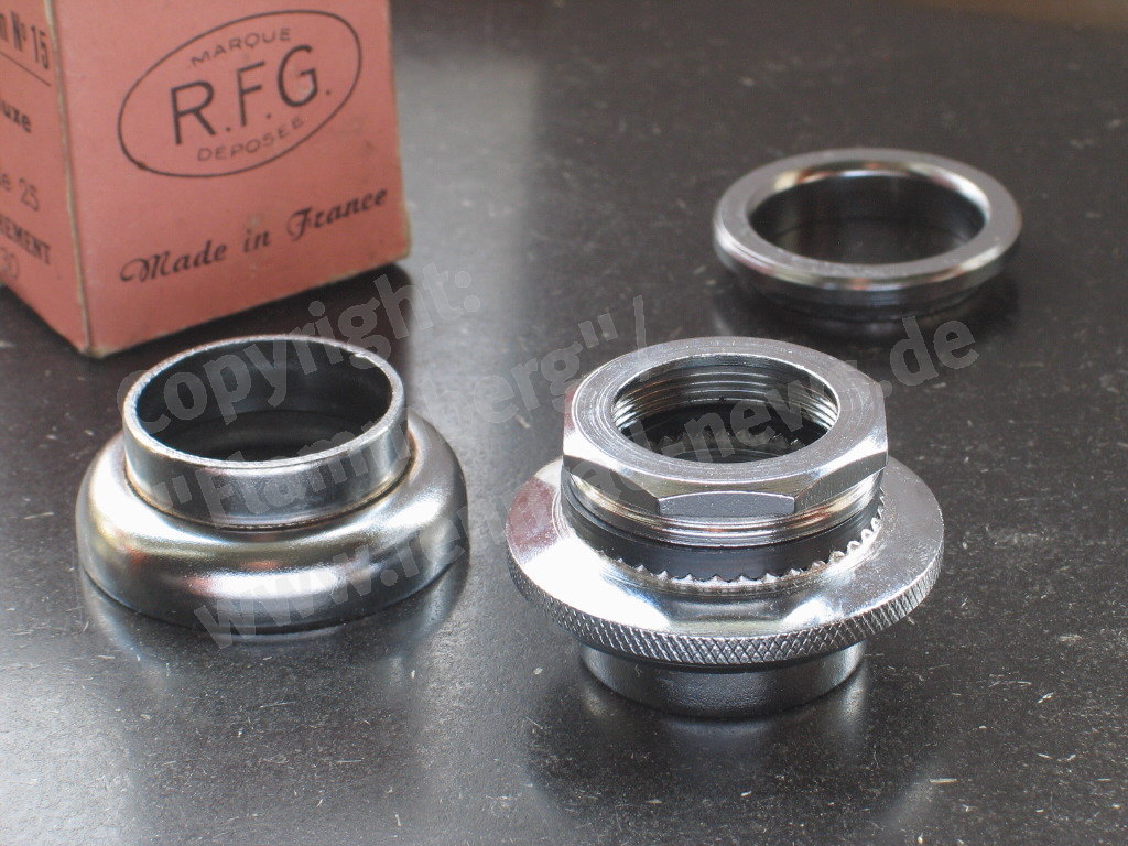

Hier Bilder einer Schachtel der Marke „RFG”:

Die Firma RFG hat nicht nur Steuersätze sondern auch Innenlagergehäuse gefertigt; findet man aber in den 70er Jahren irgendwie häufiger als danach.

2. Ob RGF und RFG dieselben Hersteller sind, kann ich persönlich nicht sagen. Das Logo hat auf jeden Fall Ähnlichkeiten, habe aber irgendwo gelesen, dass es zwei Paar Schuhe sein sollen. God knows...
