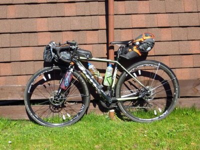

Hier mal ein Foto vom letzten Jahr. Geändert wie gesagt Rahmentasche und Oberrohrtasche. Ansonsten ist das für mein Prestige/Bikepackingrad so aktuell. Kann später auch gern noch mal eines vom CX machen mit den neueren Taschen.
Anbei 3 Beispielbilder. Anfangs mit einem Stevens Tabor in 47 (damals noch das CX Modell, Geometrie fast identisch zum 2019er Prestige) und Ortlieb.
Später dann komplett mit Apiduras. Das letzte Bild zeigt wie gesagt den fast aktuellen Stand am Prestige.
