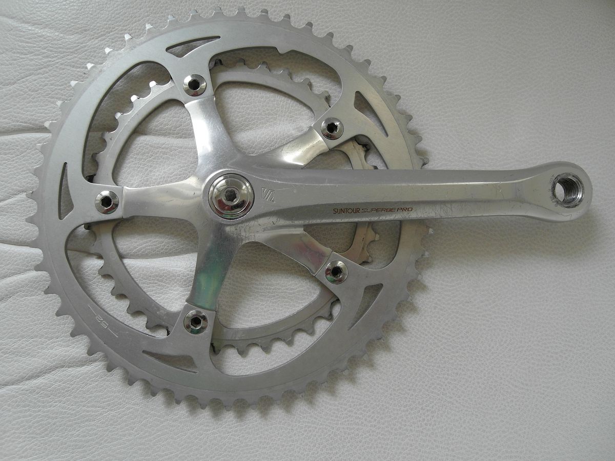

Wenn ich das hier richtig verstehe:
...hat die Sprint den gleichen Vierkant wie die Superbe Pro, insofern passt das durchaus mit der Theorie zusammen.
Da habe ich mich wohl auf die falschen Quellen bezogen (velobase). Dann passt ja alles zusammenM.W. hatten SP und Sprint den SP-4kant, ab Cyclone abwärts JIS.

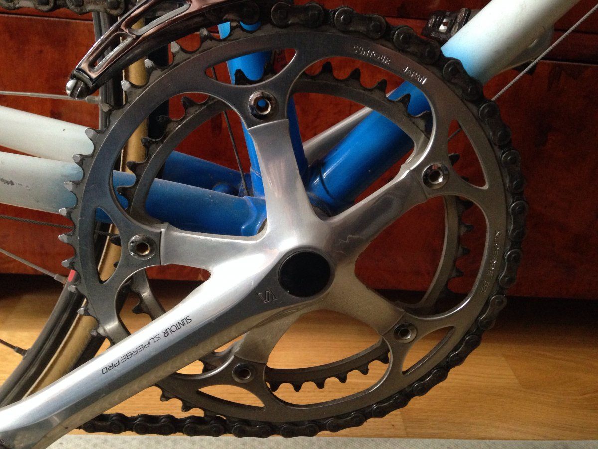

Meine Kurbel (Superbe Pro) sitzt bündig auf der Superbe Pro Achse.
Twobeers
Hm, meine Kurbel ist neu und ungefahren, evtl. liegt es ja daran, dass es sich im Gebrauch noch minimal weitet. Aber solange es nicht aufliegt, sollte es ja auch kein Problem sein.Absolut bündig vielleicht nicht, weniger als 3mm auf jeden Fall.

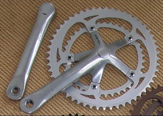

Wie kann es sein, dass Suntour nicht nach dem Japanese Industrial Standard hergestellt hat?Es paßte nichts wirklich; insbesondere die von @HongKong dankenswerterweise beschriebene Inkompatibilität der SSP-Kurbel mit JIS-Wellen ist zu beachten.
Sehe ich das richtig: für eine Sprint-Kurbel brauche ich ein spezielles Innenlager?
