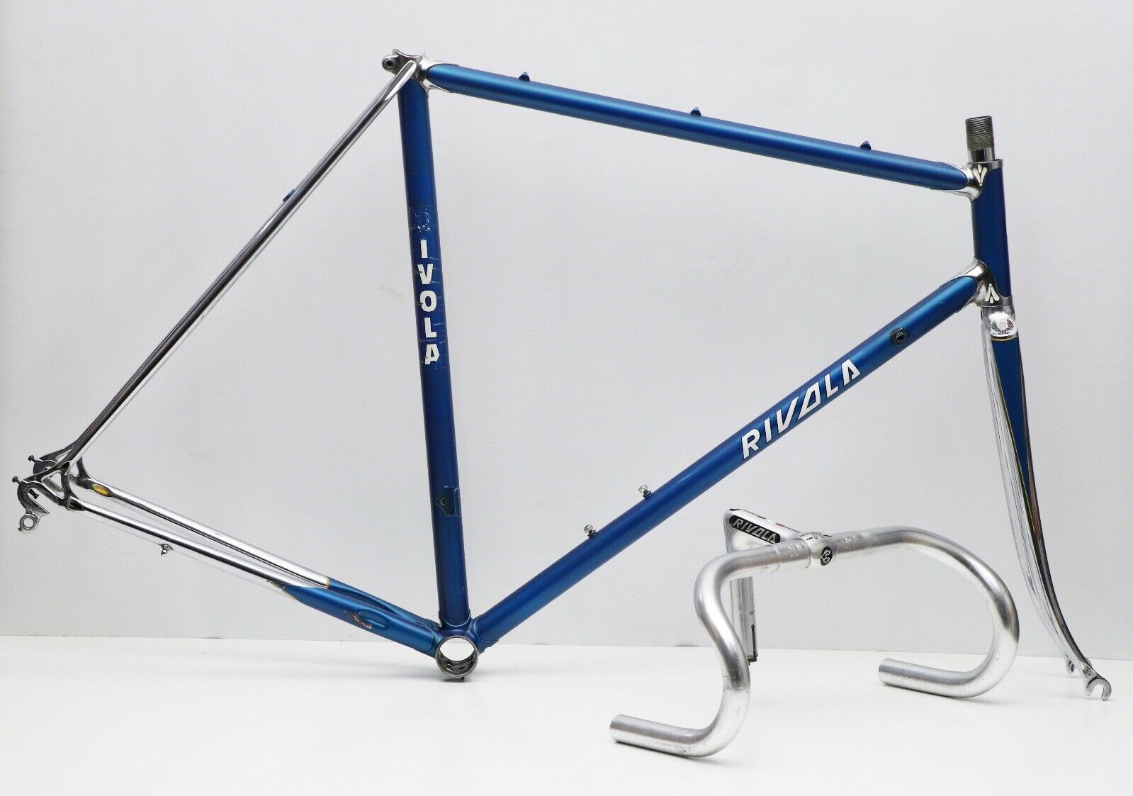

mein Rivola
Competition

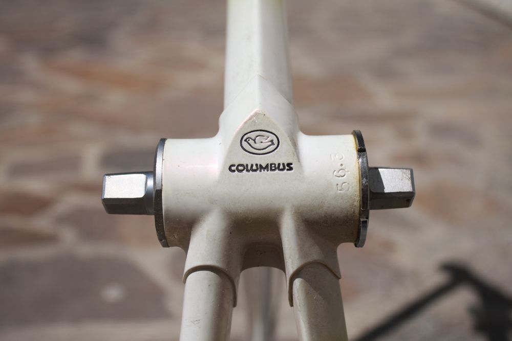

punch numbers & letters underneath bottom bracket shell: 437 SP 61 x 58 5
first denotes production number of the frame (437), second tubing (SP), third measurements (61 x 58 5)
2234 g. frame
734 g. fork
- 2968 g.

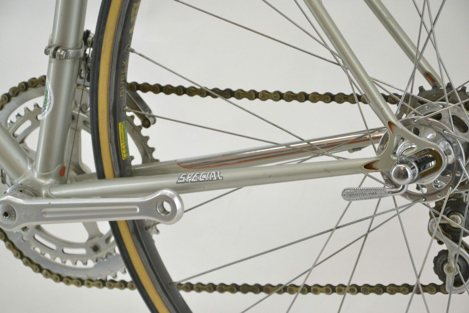

Vorbau 130mm 3ttt Record (seltenere Version) nos&nit :D im tecno tubo torino Tuetchen mit 7mm Inneneschskantschluessel geliefert worden.
Bremssatz wird ein nos Galli Super Criterium.
Schaltwerk nos Galli Super Criterium, ergaenzt durch gebrauchten Criterium Schellen-Umwerfer und Criterium Schalthebel.
NIB Galli Pro Steuersatz (ist Galli Stronglight "gebranded" - ein Stronglight A9)
LRS Gipiemme Special 32 Loch auf Nisi Laser leggero mit Gipiemme CronoSpecial Schraubkranz 13-23.
Eine gebrauchte 3ttt Criterium (Zustand eher unbekannt 😂 ) ist auch scho im Anflug samt dem Umwerfer und den Schalthebeln.
Lenker ein 3ttt Superleggero, Pedale ein Paar nossige Gipiemme Pista Pedale, Kurbel meine Gipiemme Special samt Cambio Rino Kettenblaetter ehemals am Dancelli entnosst.
Meine Sammlung an ehemals nos gekauften ICS Pedalhaken in XL wird nicht mehr, aber die sind noch wunderschoen (nur drei Paar 😭) noch haendisch von Frau Mama vor Jahren in Leder eingenaeht!
Haendler hatte die Frabe nicht sogut eingefange & wiedergegeben...
paar leckere Detail-Shots 📸 des Haendlers

Gabelkrone und Gabelschaft sind seitlich durchbohrt ⚖️ 🪶 😂
