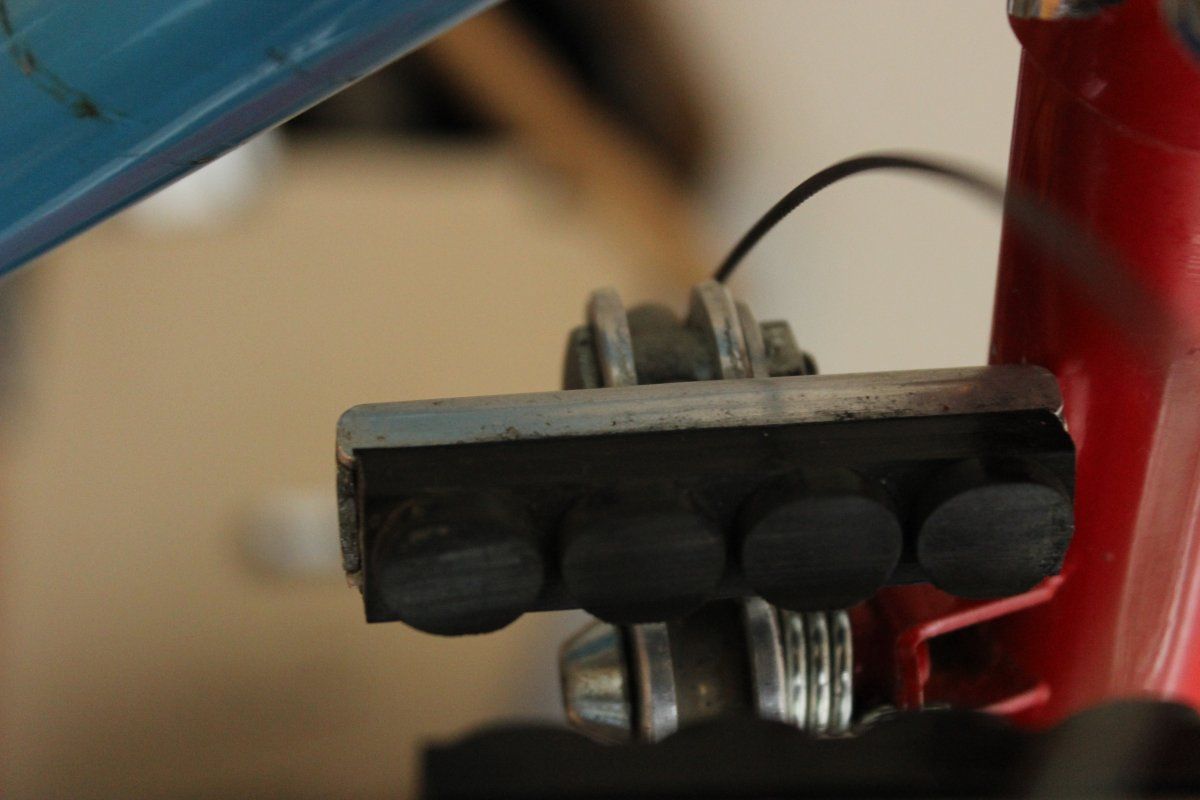

So, das erste Teil ist da: eine wunderschöne Weinmann Canti, mit wunderstschönen und sehr breiten Bremsschuhen (57mm). Die Bremsschuhe stoßen aufgrund ihrer Länge in geöffnetem Zustand an die Gabel und auch die Sitzstreben. Bei der HR-Bremse ist das kein Problem, weil die Sitzstreben so weit auseinander sind, dass der Betrieb ohne Probleme möglich ist.
Die VR-Bremse ist mit diesen Bremsschuhen leider nicht zu verwenden, weil der Abstand, wenn sich die Zangen wie in diesem Fall nicht weit genug öffnen lassen zu einander zu gering ist.
Also muss ich für das VR andere Bremsschuhe besorgen oder die vorhandenen kürzen. Hat von euch schon mal jemand Bremsschuhe gekürzt?
Ich hab am QFE-Vitus die gleichen Bremsen. Und die gleichen Probleme. Du musst asymmetrische Gummis nehmen. Ich habe im Moment Shimano-Klötze dran, die ich am Ende abgeschnitten habe. Ich denke aber, die Koolstop Eagle können hier gut passen, musst nur die langen Seiten nach außen montieren (also vom Rahmen weg).
@Bonanzero Die Koolstop Eagle wirken mir leider viel zu modern. Ich möchste schon solche in Alu gefasste Gummis. Schmalere Bremsschuhe müssten denke ich passen, die meiner Shimano 600 Arabesque sind nur 40mm lang, solche als Canti-Version müssten passen, wenn ich da nichts finde werde ich als die vorderen Bremsschuhe als erstes kürzen, die sehen so wunderschön aus.
Versuch mal die Velo Orange, die sind winkelverstellbar, bei diesen Bremsen kein Nachteil. Ob sie kurz genug sind, kann ich aber nicht sagen.
Die gibts übrigens u.a. hier.
Eine kostenneutrale Lösung wäre die Bremsschuhe am Kontaktbereich mit der Gabel einfach anzufasen. Eine Fase so 2-3 mm x 45° bringt da schon eine Menge, die Bremschuhe liegen ja nur mit der Kante an dem Radius der Gabelscheiden an. Dann sind die Beläge auch nicht mehr komplett eingefaltet und lassen sich ohne aufbiegen wechseln, man muß dann halt nur auf die Montagerichtung achten, weil die Schuhe dann nicht mehr Idiotensicher sind.;) Ich würde mir die Kanten nur vorher genau ansehen wo ev. schon mal der Schuh zum Wechseln der Beläge aufgebogen wurde und dort die Fase feilen, denn auffalten und zubiegen schwächen die Stege und es ist besser wenn sich die Beläge in Fahrtrichtung auf einen stabilen Steg im Schuh abstützen können.

Mir gefallen die auch, aber nicht in Kombination mit meinen Weinmännern. Die sind ja fast baugleich mit den Mafac-Cantis die es schon in den 50er-Jahren gab und deswegen möchte ich dann schon gerne Bremsschuhe dran haben die so richtig nach reckteckigem Aluklotz aussehen.
Habe mir nun ein Stahlsägeblatt besorgt und werde die vorgandenen Schuhe einfach mal kürzen und schauen wie es wird.
Ansonsten müsste man doch auch Bremsschuhe mit Mutternbefestigung irgendwie auf eben die Befestigung wie bei meiner Canti umbauen können? Hat da jemand eine Idee?
Ich habe hier auch noch einen nosigen Satz Weinmann Cantis. Die haben in der Originalausstattung "normal" breite Bremsschuhe. Deine scheinen von Mafacs zu stammen (jedenfalls die Gummis). Ich mache mal ein Foto...
Ahh ok, sehr schön. Hab meine Bremsschuhe jetzt gesäbelt dabei habe ich festgestellt - die sind von Dia Compe. Sieht so ganz gut aus, besonders weil die Schnittweite ja zum Gabelinneren liegt und nicht wirklich sichtbar ist, aber eben nicht perfekt.
@neongruen kannst du mal abmessen wie lang deine Bremsschuhe sind?
